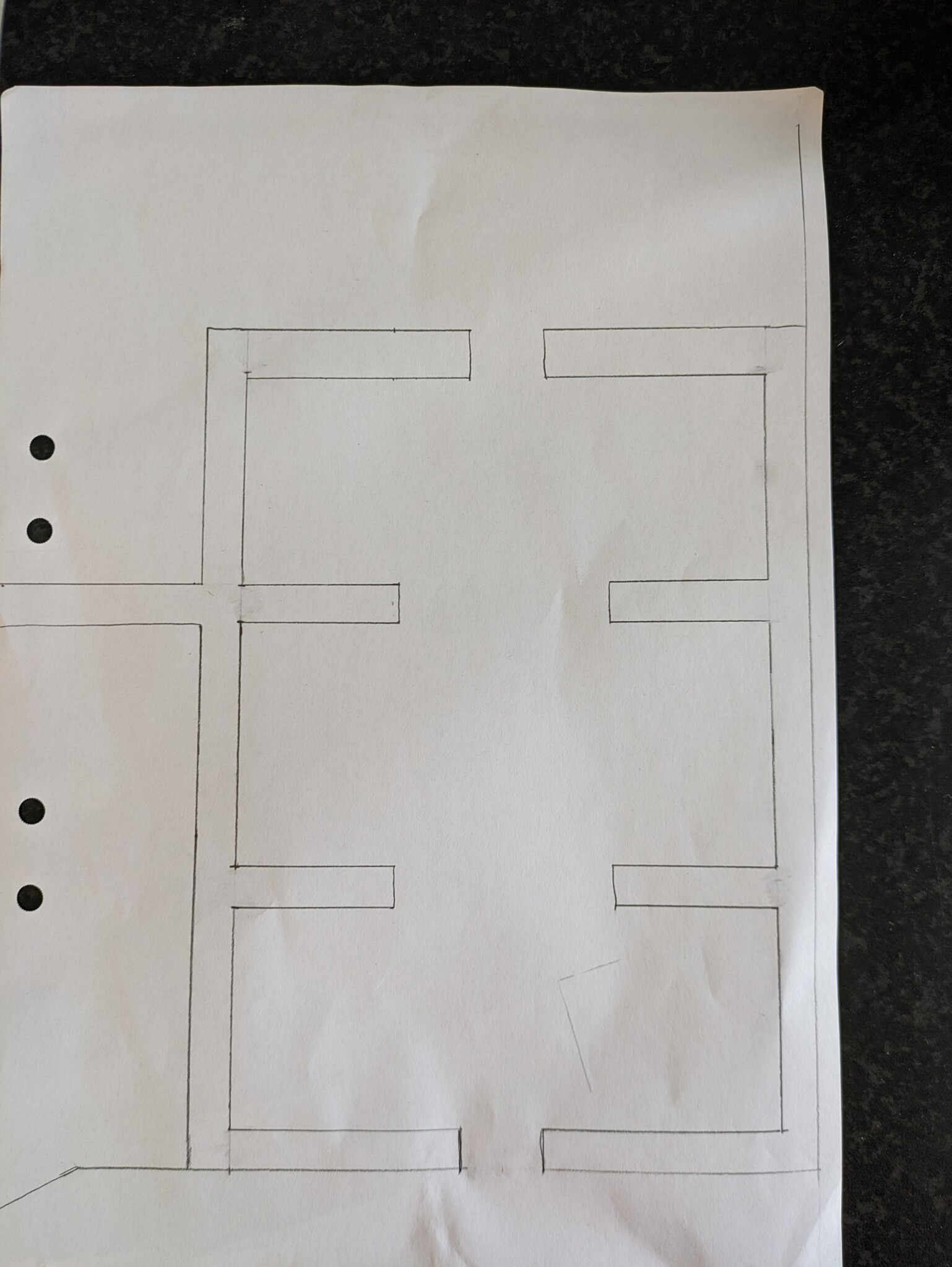

Jag är i planeringsstadiet av att bygga ett större område med odlingsbäddar enligt skiss. Höjden på dessa är tänkt att vara 60cm och sträckan är totalt minst 35mX2 (förmodligen något mer. Har inte räknat exakt på just det ännu). Jag har kikat både på att gjuta och måla eller bygga med lättbetong och putsa+måla. I nuläget bestämt mig för att gjuta. Känns som ett roligare alternativ (om jag får hit en betongbil till rimligt pris)

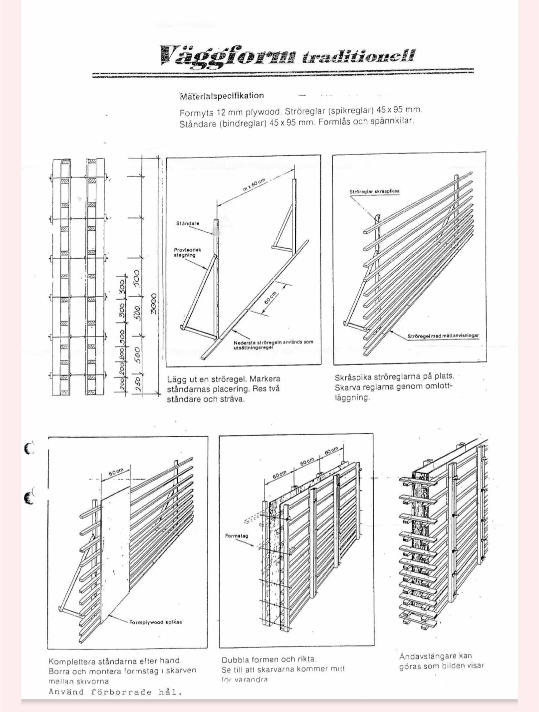

Formen har jag tänkt bygga med formplyfa eller osb (har massa osb) enligt bilden här nedan. Några tankar på den? För mycket, för lite av något?

Måste jag använda formstag på en form som är så pass låg som 60cm eller kan man staga upp på annat sätt för att kompensera dessa.

Inga svar här så jag har fortsatt försökt leta själv och har pusslat ihop i stort sett allt hur formen ka bli. Släppt att gjuta allt själv igen och bestämt mig för betongbil.
Dock återstår det en fråga kring formstag. Är lite osäker på om jag behöver ha två på höjden eller om det räcker med ett i mitten?
Du behöver inte formstag på en så låg form men måste då sträva lite mera. Googla på lågform så får du se lite bättre. En väggform får högre tryck i botten pga vägghöjden därav formstagen.
Armering behöver du både stående och liggande järn så ett nät vore att föredra. Gärna ett med 100mm maskor.
Tack för svaret. Kommer inte kunna sträva på båda sidor av formen på minst en sträcka. Där behöver jag kompensera med formstag? Skulle det då räcka med ett stag 200mm från botten eller ska jag ta två för säkerhets skull?

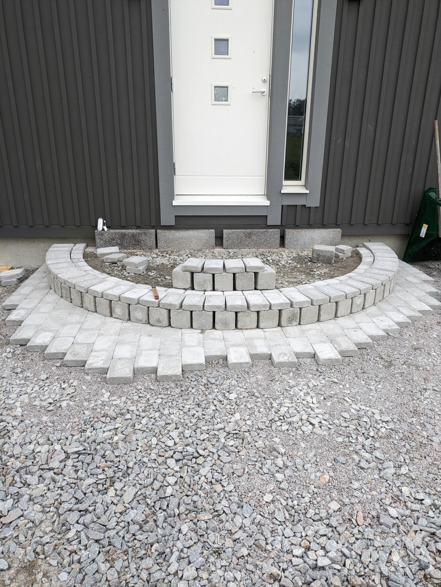

Jag har inte tagit tag i att göra detta projekt ännu. Fick börja med ett trappbygge som jag inte tänkt göra själv men som ändå landade på mig. Denna pjäsen håller jag på med just nu.
