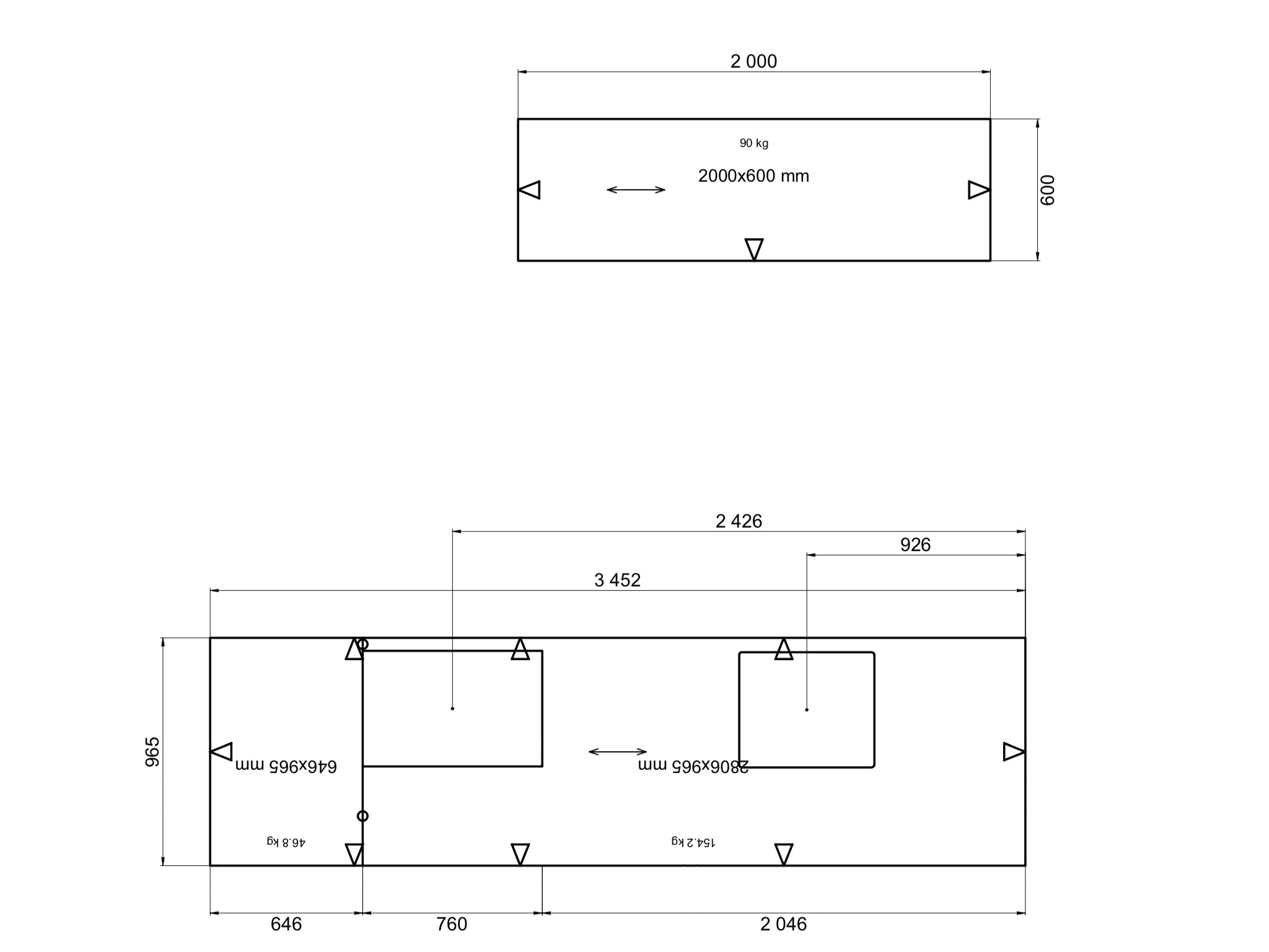

Skall bygga en köksö somblir 3429mm x 1045 mm.
Har fått svaret från några håll att det inte finns stenar i den längden. Någon som har erfarenhet av detta?
Tacksam för hjälp
L
Börjar inse att det blir svårt att finna. Någon som vet vad störta möjliga skivan är på marknaden?
Har en stenskiva ca 900 x 2900 mm. Var ingen diskussion om tillgång på sten ,däremot kan transport och inbärning bli dyrt lite beroende på vilket våningsplan det är .
Är inte kännare på detta men har ju läst på en del inför egna val. Tror natursten slutar på ca 3m. Kompositer tror jag du kan få i din längd om du letar lite.
L
Har fått napp på en sten i längden 3240mm så då behöver jag göra om lite i köket. Däremot är priset via kökstillverkaren 55 tusen för stenarna vilket känns rätt högt bara för 4,6 kvm. Med limmad ho i och för sig.
Maxlängd på granitskivor ligger oftast runt 280-300cm och bänkskivor i marmor och kalksten ca 250cm.
Vill du ha en längre skiva blir det dyrt då det redan vid stenbrottet måste göras något utöver standard.
Därför är det bäst att inte ha en längre skiva än standardlängd. Få till en skarv på något ställe där den inte kommer att synas, om det behövs längre.

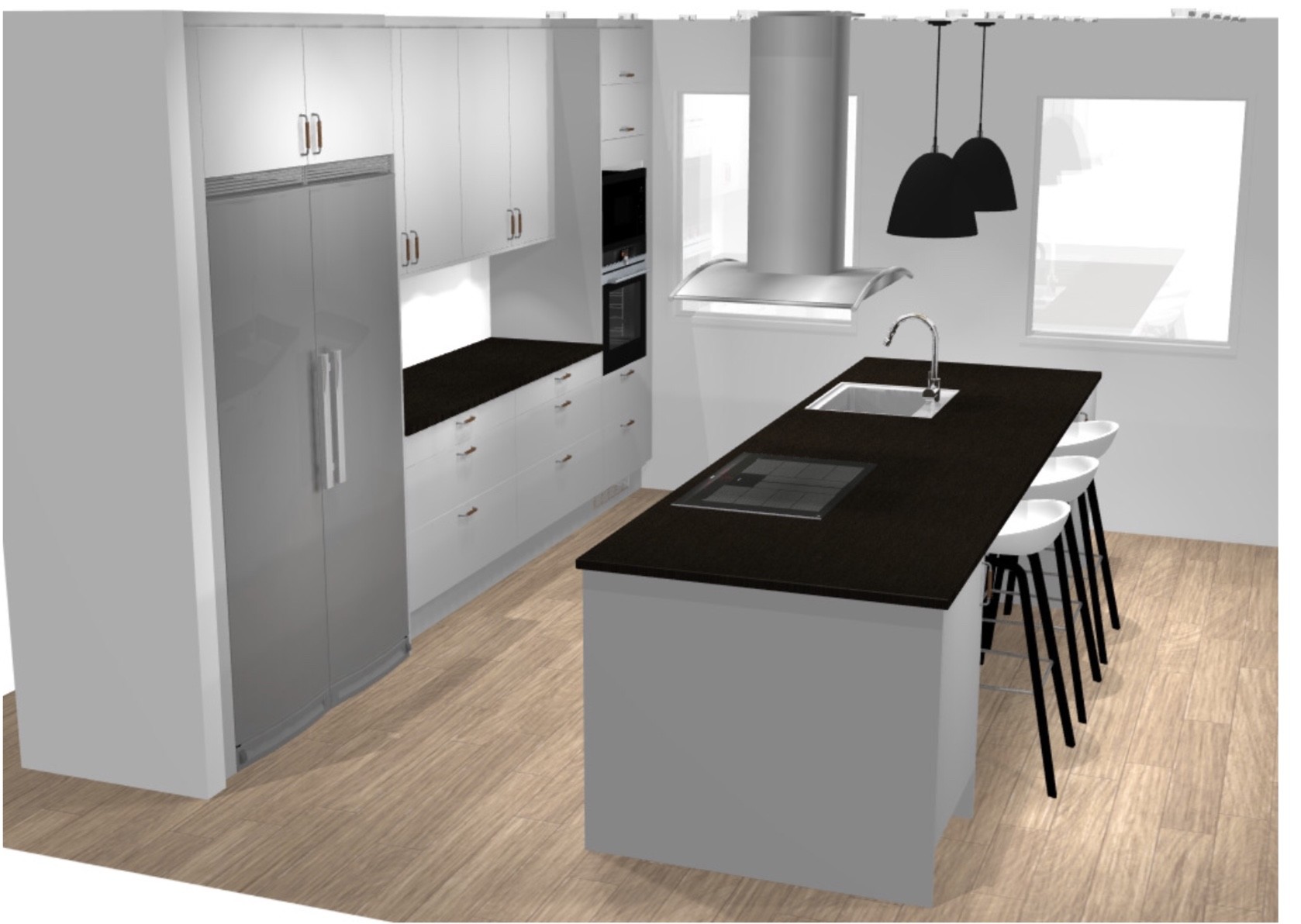

Funderar på placering av skarv. Köket är öppet mot vardagsrummet och har två fönster bakom. Rädd att det gör att skarven syns väl. Funderar på om jag skall köra köksön spegelvänd så hällen kommer närmast fönstret och att därmed skarven likaså.
  • Ritning av kökslayout med öppen planlösning, köksö och måttangivelser, fokus på skarvens placering.
  • 3D-rendering av ett kök med öppen planlösning, köksö med häll närmast kameran, och två fönster i bakgrunden.
Begär av tillverkaren att kanterna som skall ligga i skarven inte fasas utan är så skarpa som när de lämnar stensågen.
Fogen blir då bäst att lägga någonstans mitt i mellan diskho och spishäll.
Det finns en risk att kanten bryts om man inte fasar den efter sågning.
Om alla är försiktiga och kanten är skyddad under transport och tills den ligger på bänkskåpen skall det gå bra.
Var riktigt noga med passningen i skarven i höjdled.
Använd en skarp spackelspade för att se mot ljuset när skivorna ligger några millimeter ifrån varandra.
Tejpa längst med skarven på båda skivorna.
Använd TEC7 Clear för limning i ovankanten.
Bara en tunn sträng längst upp för att både limma och täta för vatten.
Lägger man för mycket TEC7 får man inte ihop skivorna helt.
Tryck ihop skivorna och skrapa bort överflödigt TEC7.
Dra bort tejpen och finjustera fogen med såpvatten och använd endast fingrarna till detta.
Rör inget det närmaste dygnet.
Putsa fogen med en bomullstrasa dagen efter fogningen.
Använd TEC7 till att fästa skivorna i bänkskåpen.
En liten sträng där skåp och skivor möts.
Dra med fingret för att släta ut strängen.
hus520 och 1 till

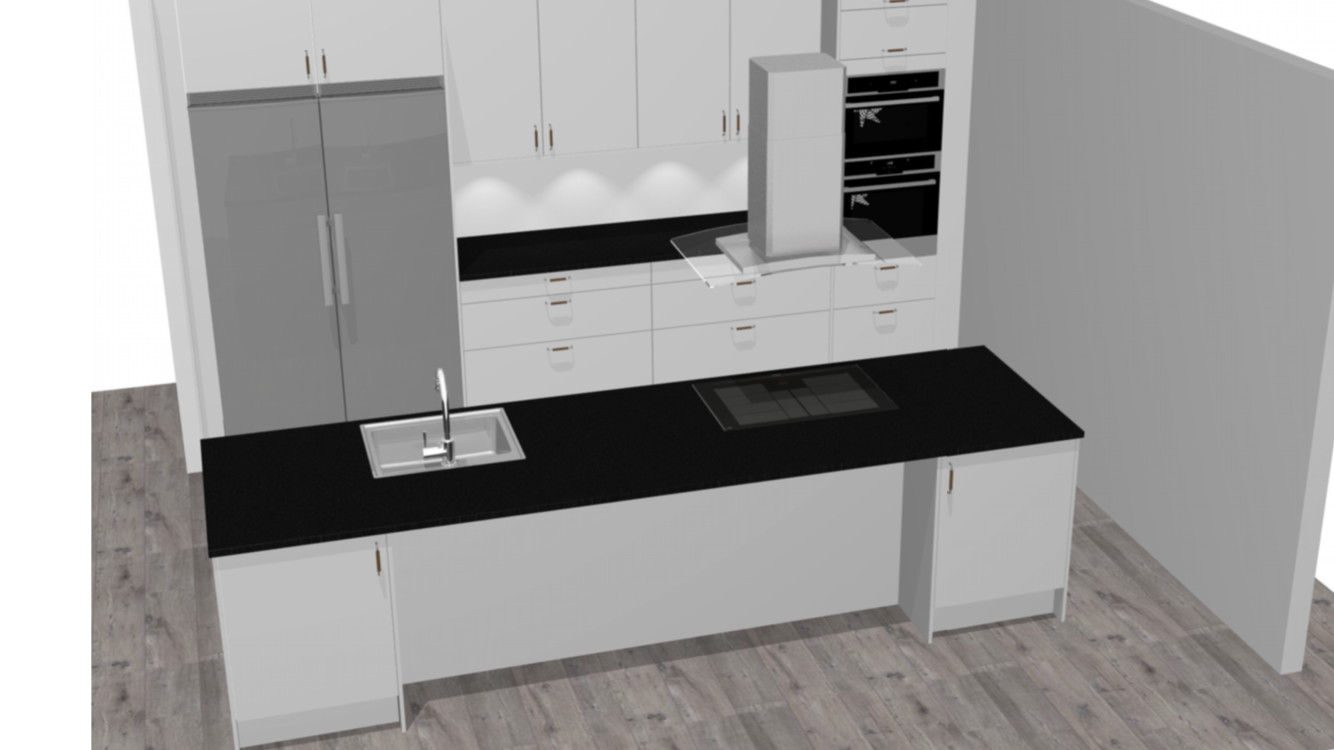

Jag har beslutat mig för att köra en granitskiva. Jag låter firman mäta och installera. Planen är att skarven kommer vid hällen vilket jag kan leva med.
Tusen tack för alla tips.
  • 3D-rendering av modernt kök med vita skåp och svart granitskiva.
