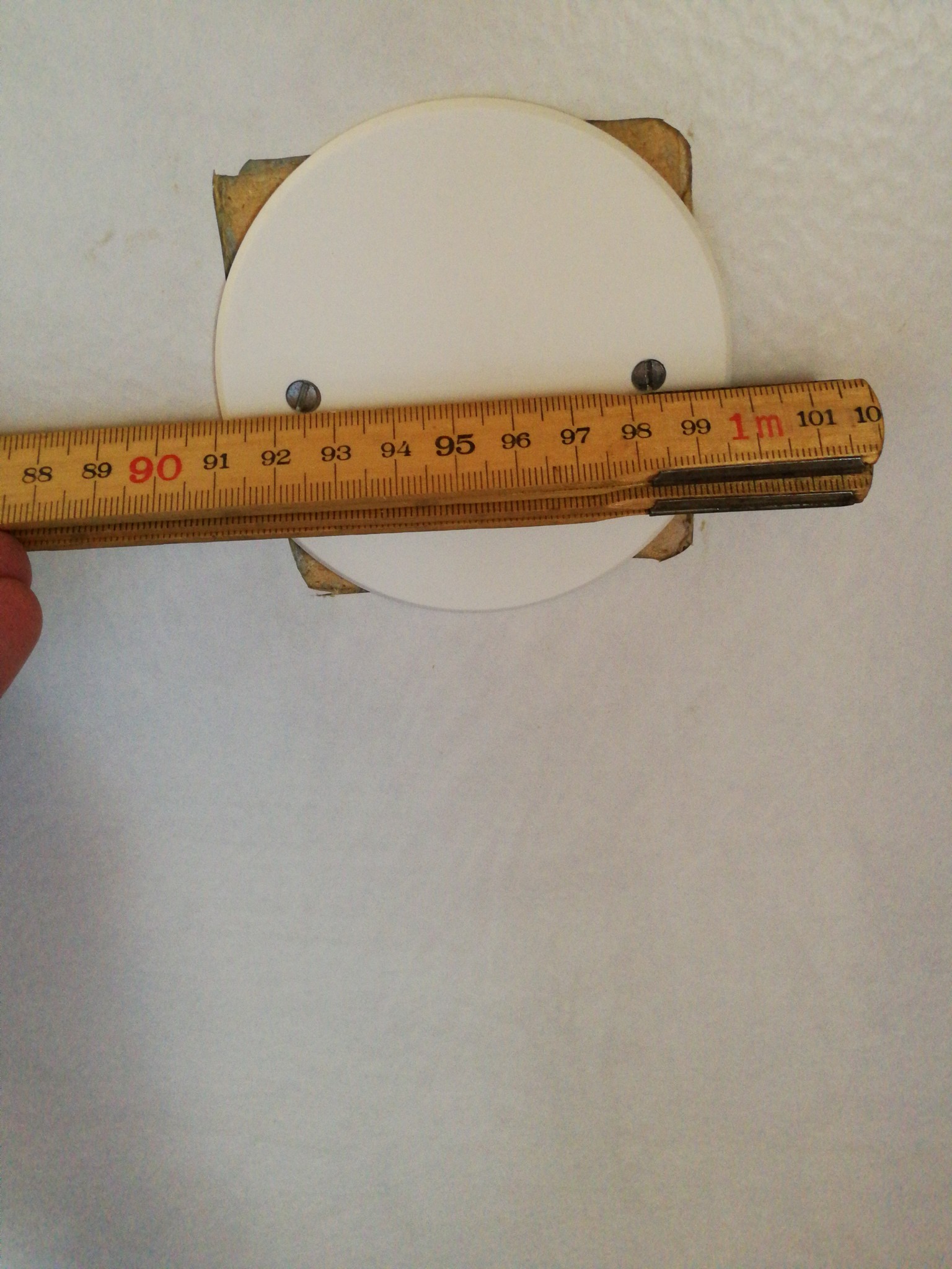

Någon som vet om det finns större doslock?
Ja, jag behöver även ny tumstock ...
  • Tumstock mäter en vit doslock på en vägg, behov av större storlek föreslås.
Jo, det finns doslock för 80-dosor också men då har hålen 70 mm emellan. De finns även med "klor" som inte kräver skruv, dock beror det på vad som finns i dosan bakom och i vilken miljö den sitter i om den är godkänd.
Fast jag tror inte ett 80-lock kommer täcka allt i hörnen ändå.
tommib
Man kan sätta ett blindlock i ram istället. Inte riktigt lika diskret men kommer täcka hörnen.
Blindlock
Ram, om du mot förmodan inte har någon lämplig liggande.
Nu förutsatte jag Elko RS men samtliga större serier lär ha blindlock.
Noseone
Jag lär behöva typ 115mm dia. Det har tidigare suttit en lysknapp som är bortkopplad. Sitter 3m från duschen men i "samma" rum.
