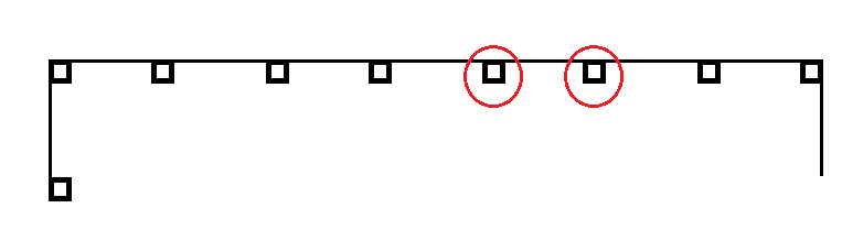

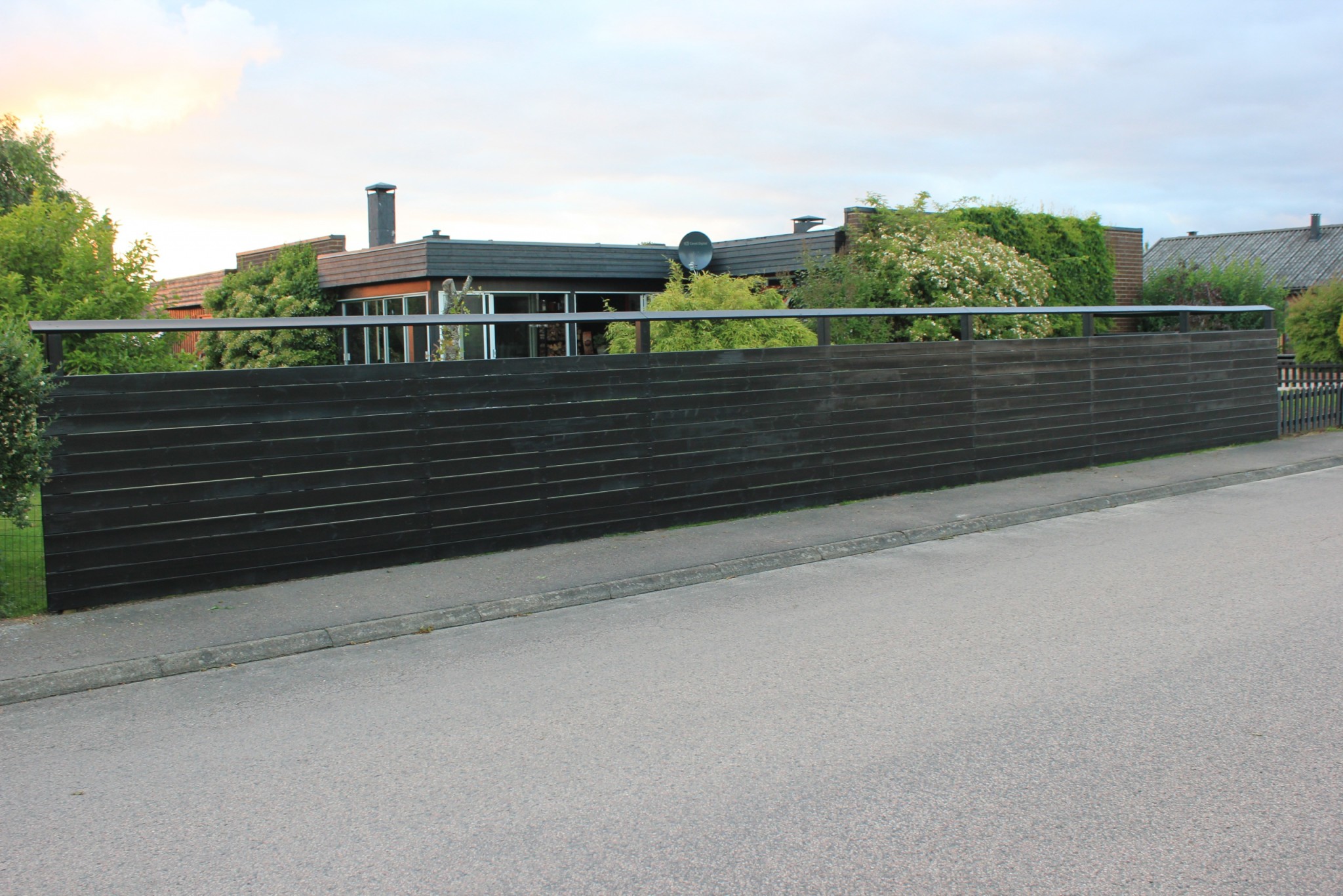

Byggde för ca 1,5 år sedan ett plank enligt bild, förut satt ett lågt staket (syns till höger i bilden), så plintarna har varit nedgrävda en längre tid, gissar att dom är 500 djupa.
Har ju stormat/blåst kraftigt här förut men tror att kombinationen väldigt fuktigt i marken plus storm har gjort att två av plintarna sitter löst.
Vill nu ha hjälp med hur jag till en början på bästa och snyggaste sätt förstärker plintarna som är inringade, övriga sitter fortfarande fast, men det är kanske bara en tidsfråga. Dom två närmast kanterna är jag inte så orolig för då jag har en snedsträvan till höger och en planksnutt till vänster.
Vill helst inte ha någon snedsträva som står in på tomten, är enda alternativet att gräva ut och gjuta på mer betong?
Andra snygga lösningar?

Gissar att vinden har tagit tag på båda sidorna, den går att vicka dessa två plintar ett par cm åt vardera håll, men det har börjat ge sig och luta utåt (dock ytterst lite), ska köpa några spännband och fästa upp den mittersta stolpen i altanen ikväll så man kan sova lugnt över julen iafKristinaRT skrev:

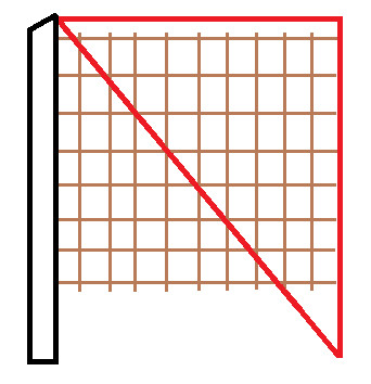

Funderar även på att bygga något som nedan in på tomten, klä med armeringsnät o låta någon klängväxt klättra, kan bli ett fint vind- och skuggskydd på blåsiga sommardagar.
Typ såhär?lars_stefan_axelsson skrev:Får jag gissa så antar jag att man menar att du kan slå ner ett rör bredvid dina plintar och fästa dessa på två ställen så att dina plintar rent belastningsmässigt blir motsvarande längre. (Det fungerar ju tyvärr inte att bara fästa röret i toppen på plinten eftersom den då fortfarande kan vicka en hel del.)
Jo men det borde funka.
