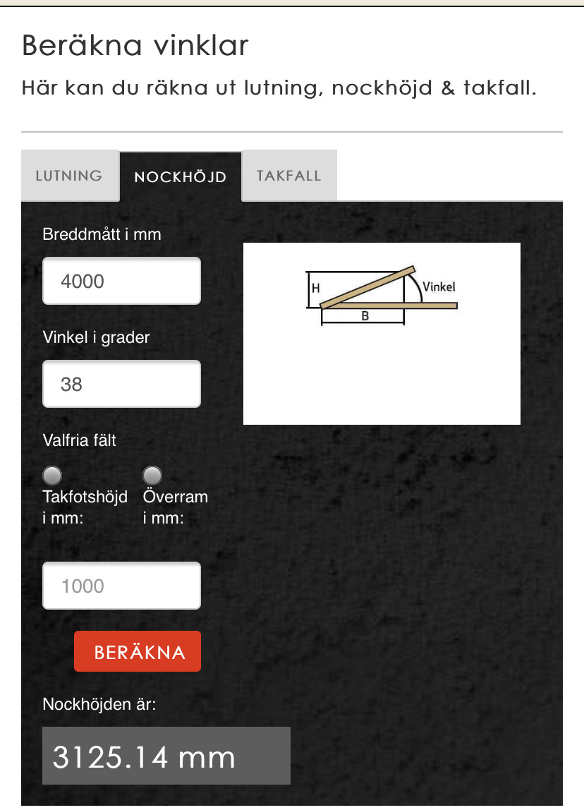

Hej behöver hjälp med ett område jag är kass på. Räkna ut yta på tak.
Om jag har ett hus som har yttermått på väggar 11500x8000mm. Taklutning 38 grader. Vad får jag då för kvm yta på tak för att kunna beräkna materialkostnader vid bygge.

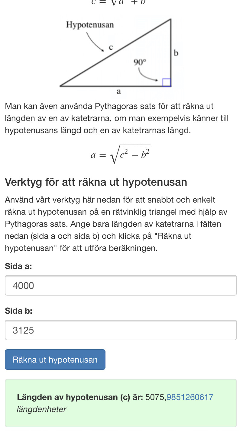

Är ingen stjärna på matte men med lite googling och hjälpmedel vid mått och vinklar fick jag fram nockhöjden:
Jag gissade på att 8000 är gaveln,
Så för att få fram längden på själva taket(hypotenusan)
Alltså blir det 5,08 gånger 11,5 vilket ger 58,42
Så ditt tak bör ligga på drygt 120 kvm
Men gissar på att takfot och utsprång inte är med i dina mått om du bara måttat väggarna,
så i verkligheten är det nog ytterligare några kvm.
