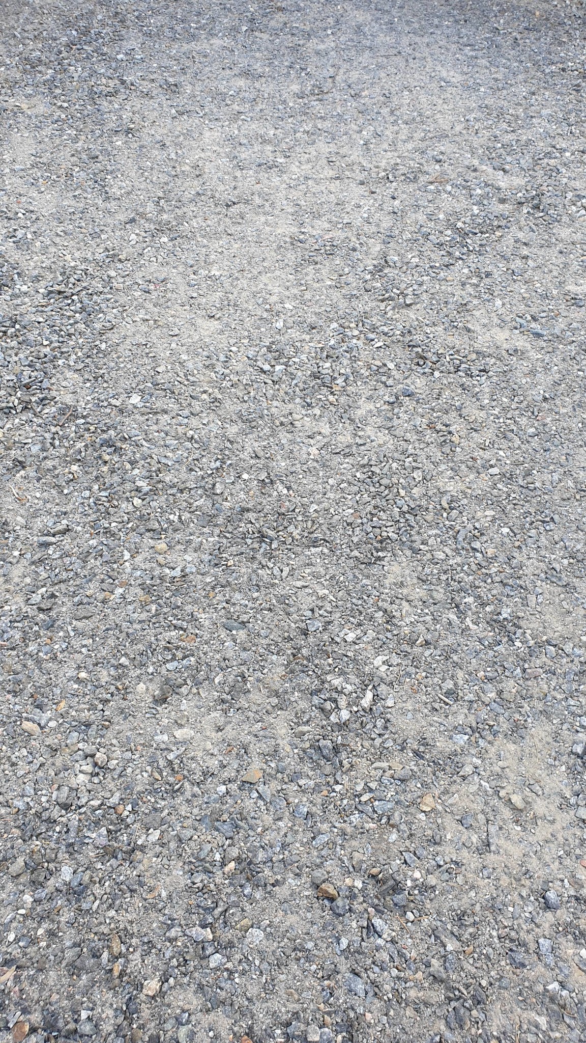

Jag har (haft, nu har jag plattor) använd 0-16mm jag bankade till det, mest för att det skulle användas till biluppfart. Det blir lätt ett grus/mjöl lager som förflyttar sig in hos dig, får du räkna med. Men visst det kan ju tyckas att det inte är så farligt. Min fru blev dock tokig. Sedan har jag prövat singel upp till 8 mm. Det negativa med det var att den flyter omkring när man går, eller leder cykel genom det.
Det är så jag har upplevt det.
Det här blev finare än 0-16 som låg innan: http://www.nybrogrus.se/produkter-priser/produktprislista/makadam-48-mm/
Vanligt "grusgångsgrus" funkade inte så bra med den trafik som finns.
