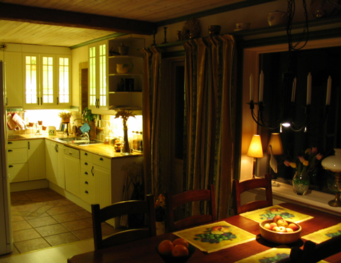

Klubbar för inbördes beundran kan man vara utan. Anledningen till att jag postade bilden var ju i grunden att jag själv älskar att kika på andras byggen; hur de har löst saker och ting och hur det ser ut. Visst är det kul med beröm - men samtidigt är jag ju väl medveten om att alla kanske inte gillar terrakottaplattor med nån banal kliché i mitten. Men det spelar ju liksom ingen roll, smaken är ju sådan. Det vore ju enbarmligt tråkigt om alla tyckte precis likadant.
Skit samma - alltid fungerar det som inspiration för någon. Omvänd inspiration är ju också positiv...att man får se något man lurat på för att omedelbart förstå att det inte var något för en själv. Planskisser och tillverkares hemsidor talar ibland med kluvna tungor.
Så här, uddevalla, kommer ett exempel på terrakottaklinker till luckor i brutet vitt.
Det kanske var ett bättre exempel än bilden från hallen när jag tänker efter..

Tycker verkligen kompassrosen var snygg, jag har aldrig tänkt på att man kan forma klinker på det viset, eftersom jag har tillgång till maskin som skär vinylfolie så skulle det ju vara väldigt lätt att skära ut bokstäverna och delarna till "rosen", klistra dom på klinkerplattan och så slipa till samma form !
Måste verkligen instämma med föregående "talare", själv har jag däremot sett en hel del färdiga kompassrosor i ffa sjösten då även vi hade önskemål om något liknande till hallen (blev inget av det, tyvärr DYRT!!)Haagbard skrev:
Hade kunnat svära på att den var inköpt färdig på nät!!
Otroligt imponerande gjort och, om jag fattat rätt, dessutom helt från "scratch" , dvs. utan färdig mall!!
Mkt. snyggt jobbat, Kalle
MVH/Christina.
