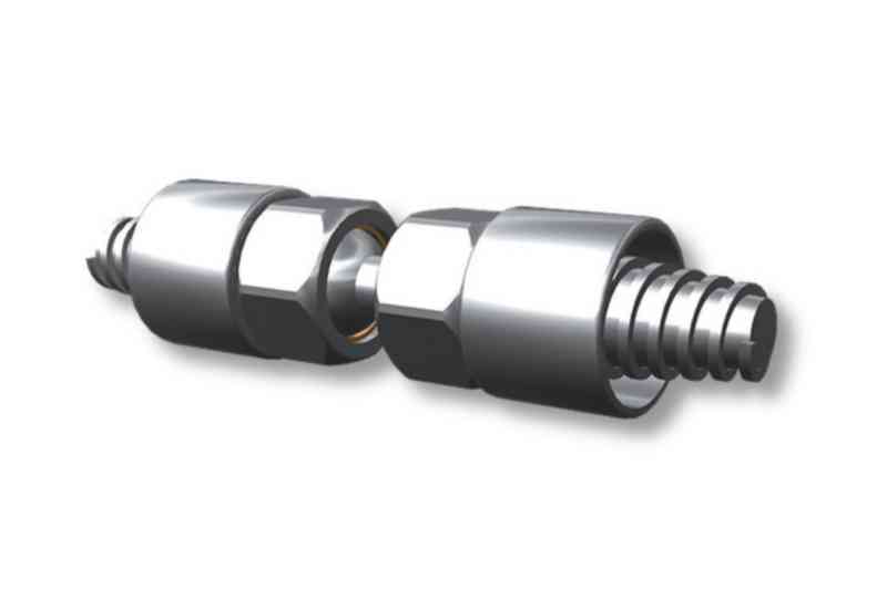

Byta inner-röet har jag gjort ett par gånger. Det fungerar förvånansvärt bra.
Tyvärr har det alltid i mina fall varit att snickarna har skruvat i slangen. (Ouppmärksamma och skruvar OSB med långa skruvar)
I detta läget måste man öppna upp väggen för att få bort skruven som sitter i röret. Sen behöver man en utbytesnippel, utan den går det ej. Ytterligare en människa som skjuter i det nya röret när du drar är också att rekommendera!
http://www.lksystems.se/sv/sok/lk-utbytesnippel-rir-16_77747076.aspx
