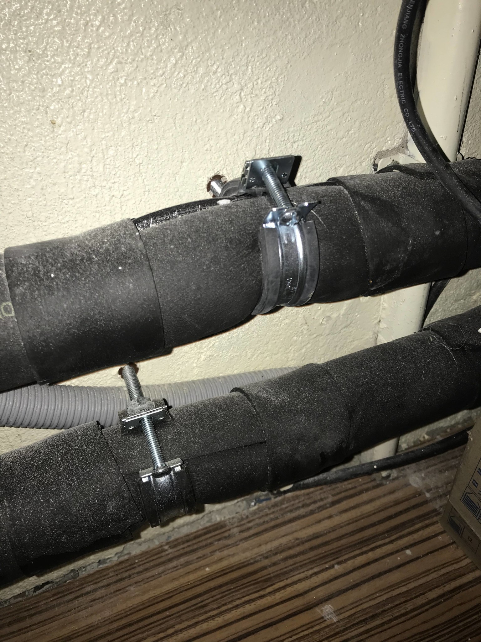

Våran låter liksom ”tik.... tik... tik.. tik. tiktiktiktiktik” för att vandra genom hela kåken innan det försvinner. Enligt servicenisse var det fullt normal, tycker inte att det känns bra..

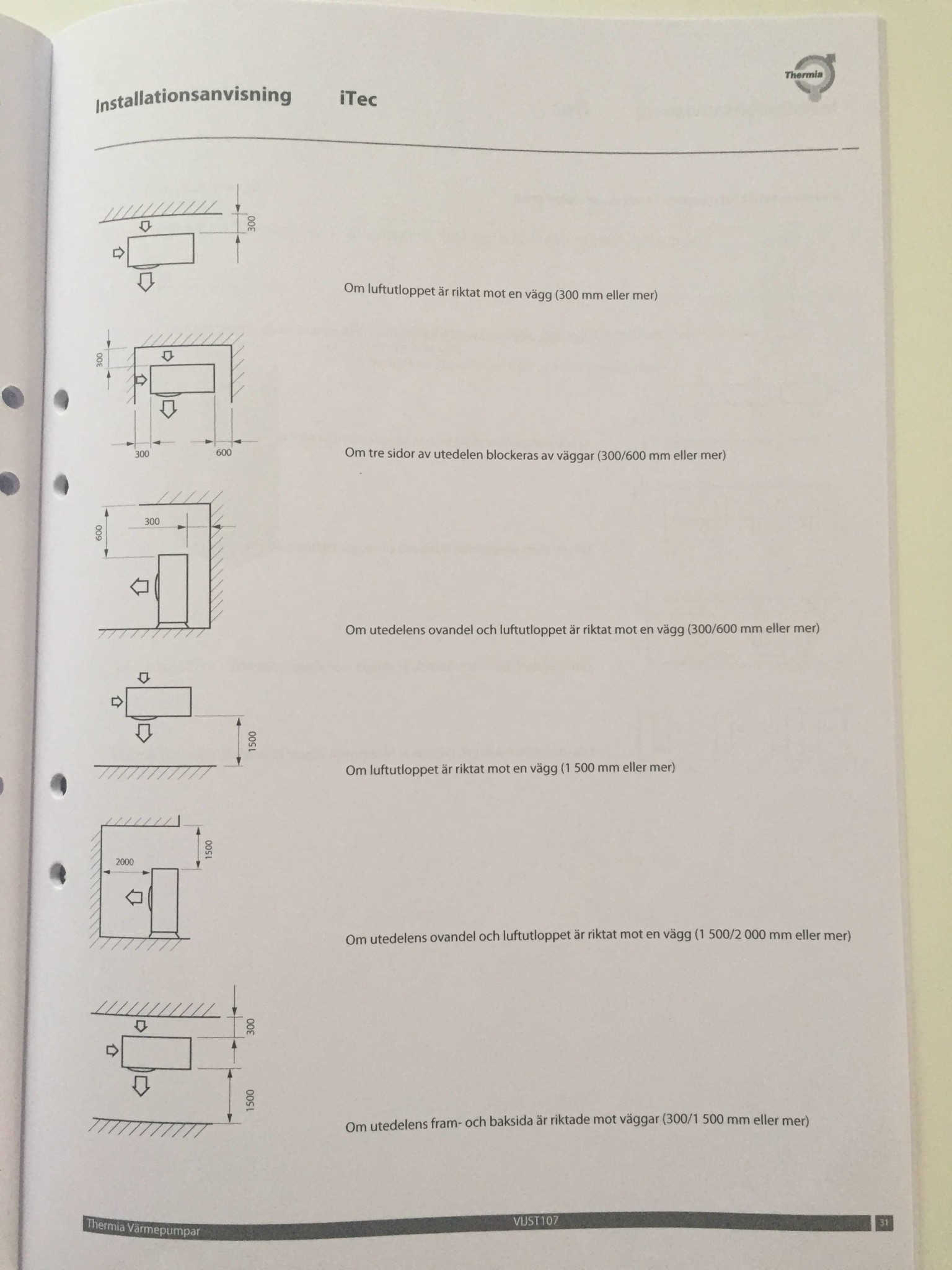

21 grader över+under våning och varmvattnet har aldrig sinat..bifogar några sidor som kan vara intressanta om utedelens installation. Installationssida för värmepump med tekniska ritningar och instruktioner för drifttagning och installation.

Sida ur installationsanvisning för värmepump med illustrationer av korrekt placering och avstånd till väggar.
Sida ur installationsanvisning för iTec med diagram som visar riktlinjer för placering och utrymmesbehov för en utedel.
Dom där sidorna har inte jag fått.

Med tanke på ljudet du beskriver, hur har de fäst rören på insidan? Vilken typ av infästningar har de gjort i vägg eller tak?
Isolerade rör med metallklämmor fastsatta vid väggen.
Dessa infästningar
S Wanhainen skrev:
Dessa infästningar
Ok. Ser inte speciellt professionellt, då de använt fel typ av rörsvep, samt att det finns annan isolering som är bättre och billigare för varma rör. Men det ser inte ut som det är det som orsakar tick-ljudeti iaf.
Man kan få tickande/smällande ljud om man använder plastklammer, typ faluklammer, som skruvas direkt i väggen, därav frågan.
Okej jag förstår. Så vitt jag förstått är det tickande ljudet när rören vill expandera från att inte ha haft någon cirkulation i systemet.
lordi
Det vanligaste är att knäppningar uppstår i radiatorsystemet när den växlar mellan att göra varmvatten och värma radiatorerna.
