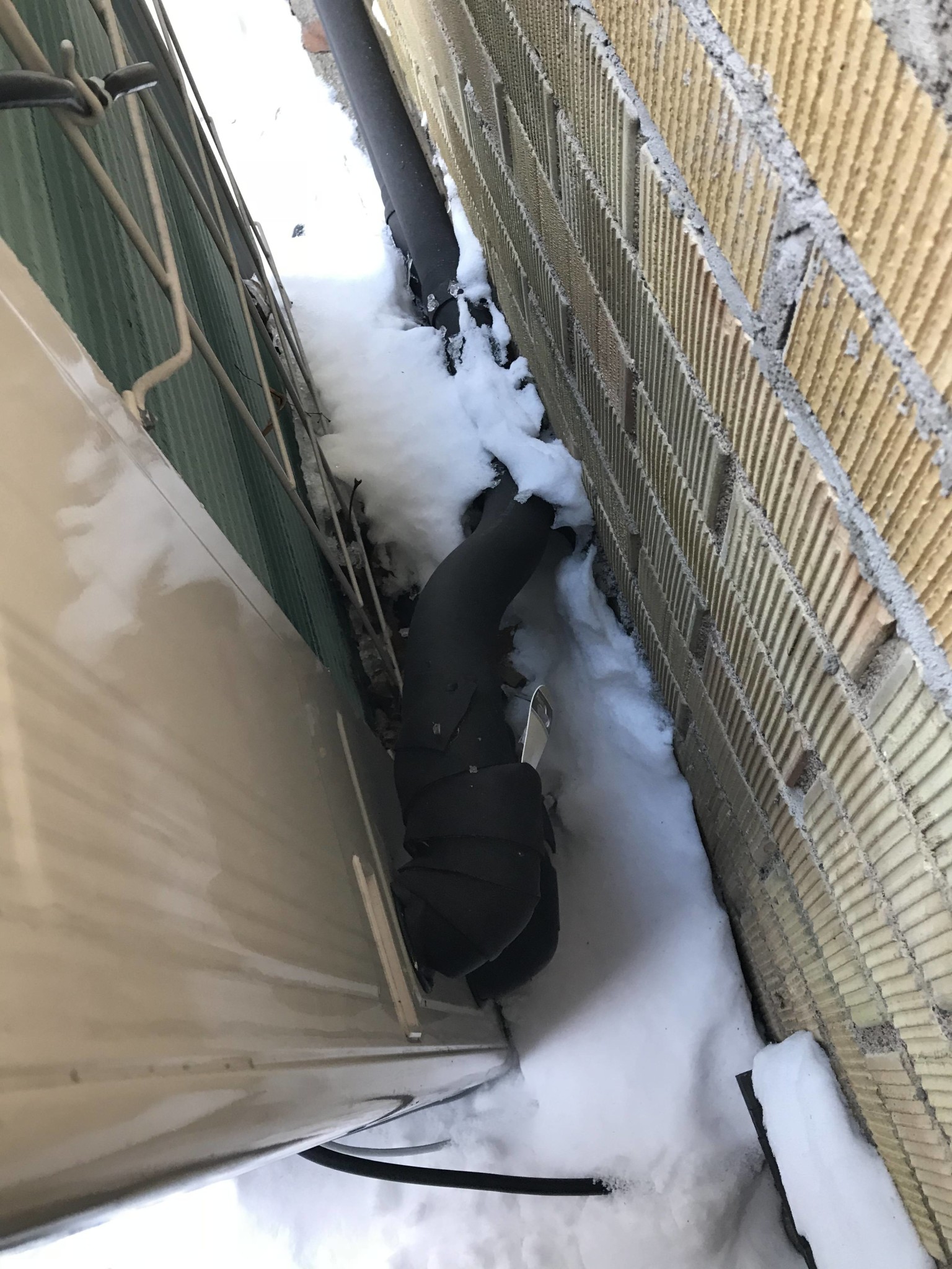

Grundproblemet verkar vara att det sitter rör ändra från utedelen in i huset. Det ska vara slang första biten just för att förhindra att ljud fortplantar sig.

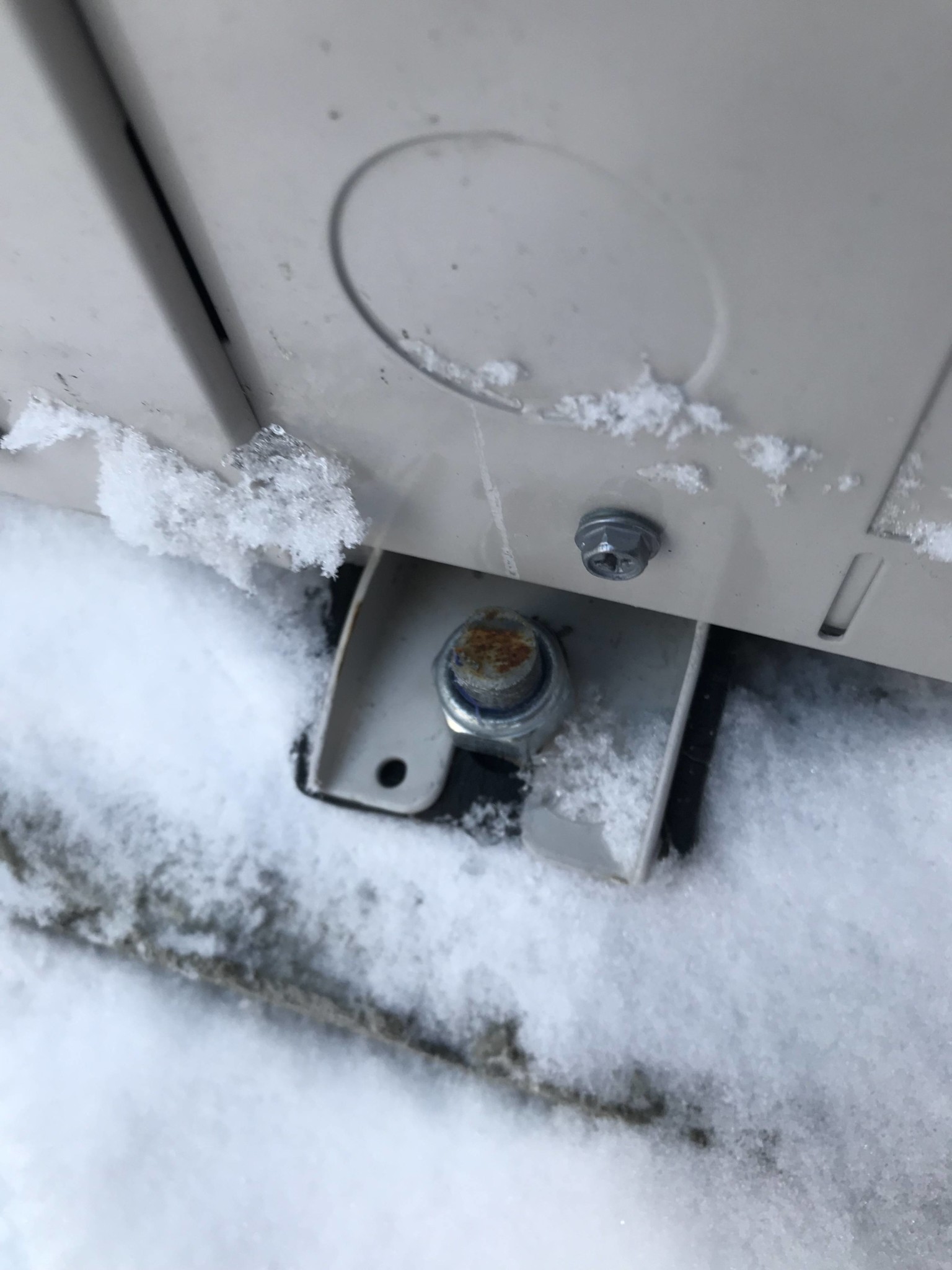

Jag har inte installerat någon Thermia men jag är tämligen säker på att kompressor mm ska vara avvibrerat inne i maskinen. Tror inte det är avsett att montera något mellan maskin och stativ.

Såhär ser alltså infästningarna ut i fundamentet

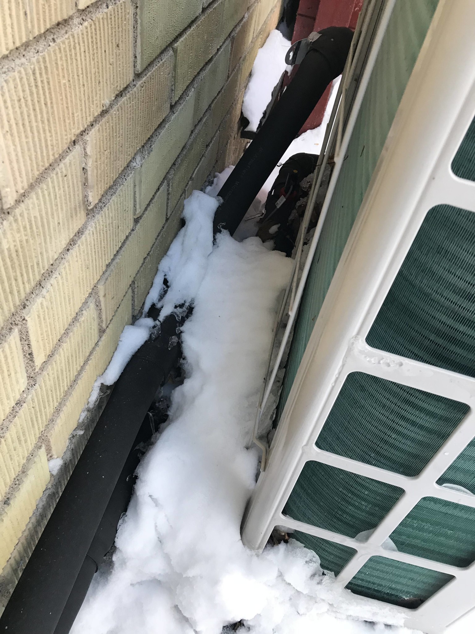

Här är ledningarna som kommer från utedelen.
Den här sneda delen är någon form av flexslang, de gick att gunga på.
Så jag tar tillbaka det jag skrev tidigare, de är alltså inte bara fasta rör men ja det är bara en stump på 4-5 dm.
