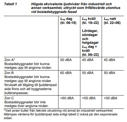

Var har du hittat gränsvärdena?
Boverket säger t.ex i ett avsnitt
Tabell 1 visar gränsvärden för ekvivalenta ljudnivåer, Leq, dag och natt, för olika zoner vid bostadsbyggnader.
Leq är inte ett maxvärde utan ett ekvivalentvärde mätt över tid.

Hittade också dessa värden men visste inte att leq betydde att man mätte över tid.
Har mätt lite själv hemma och det är inte ovanligt att ljudet överstiger 90db.

Maximala nivåer över (LAFmax) 100ish dB(A) anses vara skadligt. Tror det finns en FoHMFS kring höga ljudnivåer som pratar om det.
Sen.. ekvivalentnivåer motsvarar ju ett energimedelvärde. Dvs att även om du bara har en minut > 70 dB(A) och resten tyst, kommer du på timman få en ekvivalentnivå >50 dB(A). Så du har rimligen ett case oavsett i min mening.
