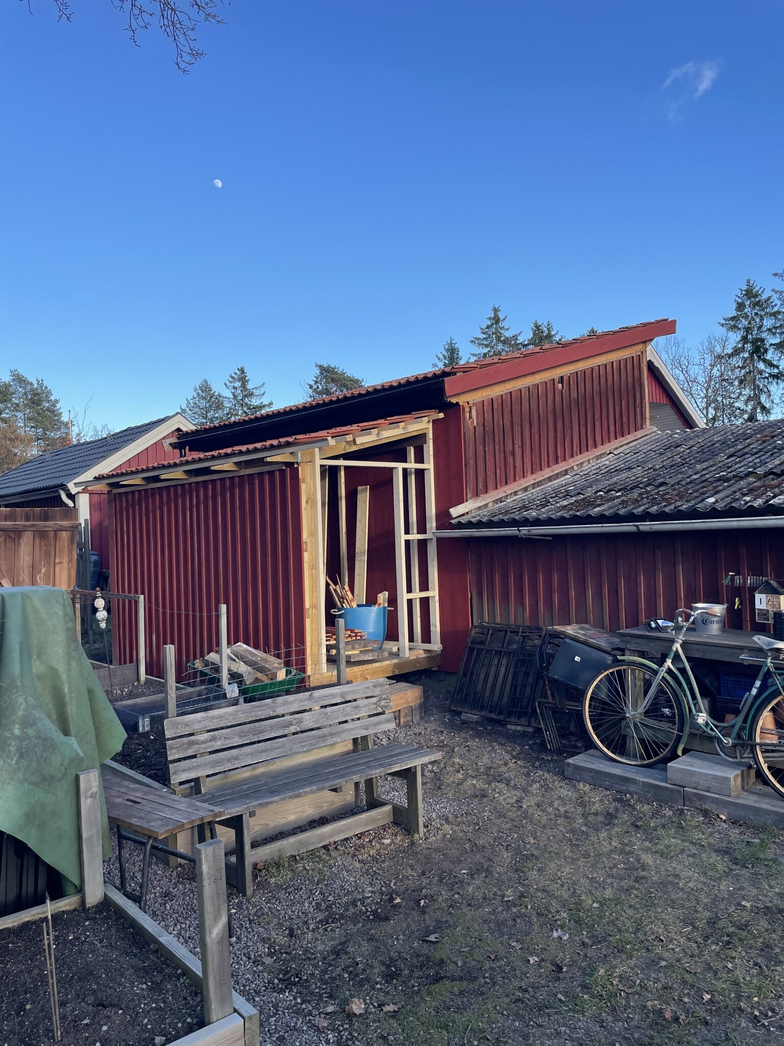

Stora uthuset får nytt liv.
Trädgårdsboden strax klar

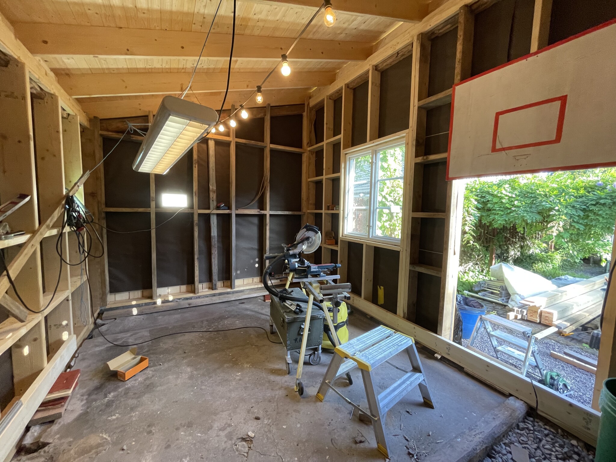

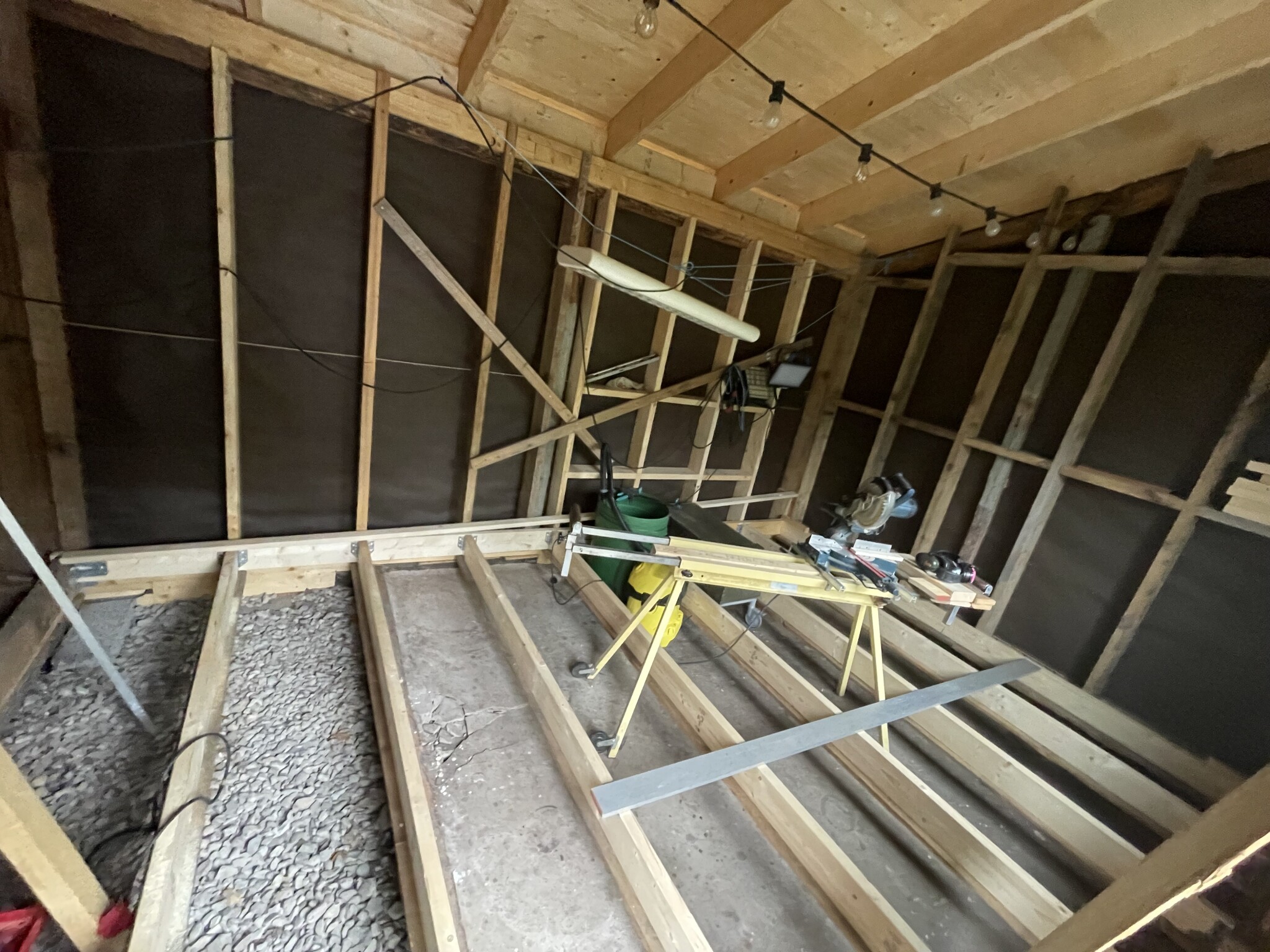

Röja och bygga bjälklag. Gjorde generalfelet att ta ut höjden från fel punkt. Började 3 cm för lågt. Fick trixa en del för att få ihop det utan att riva en dags jobb.

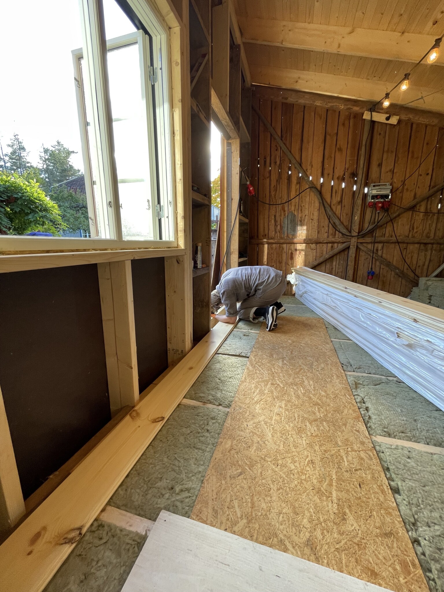

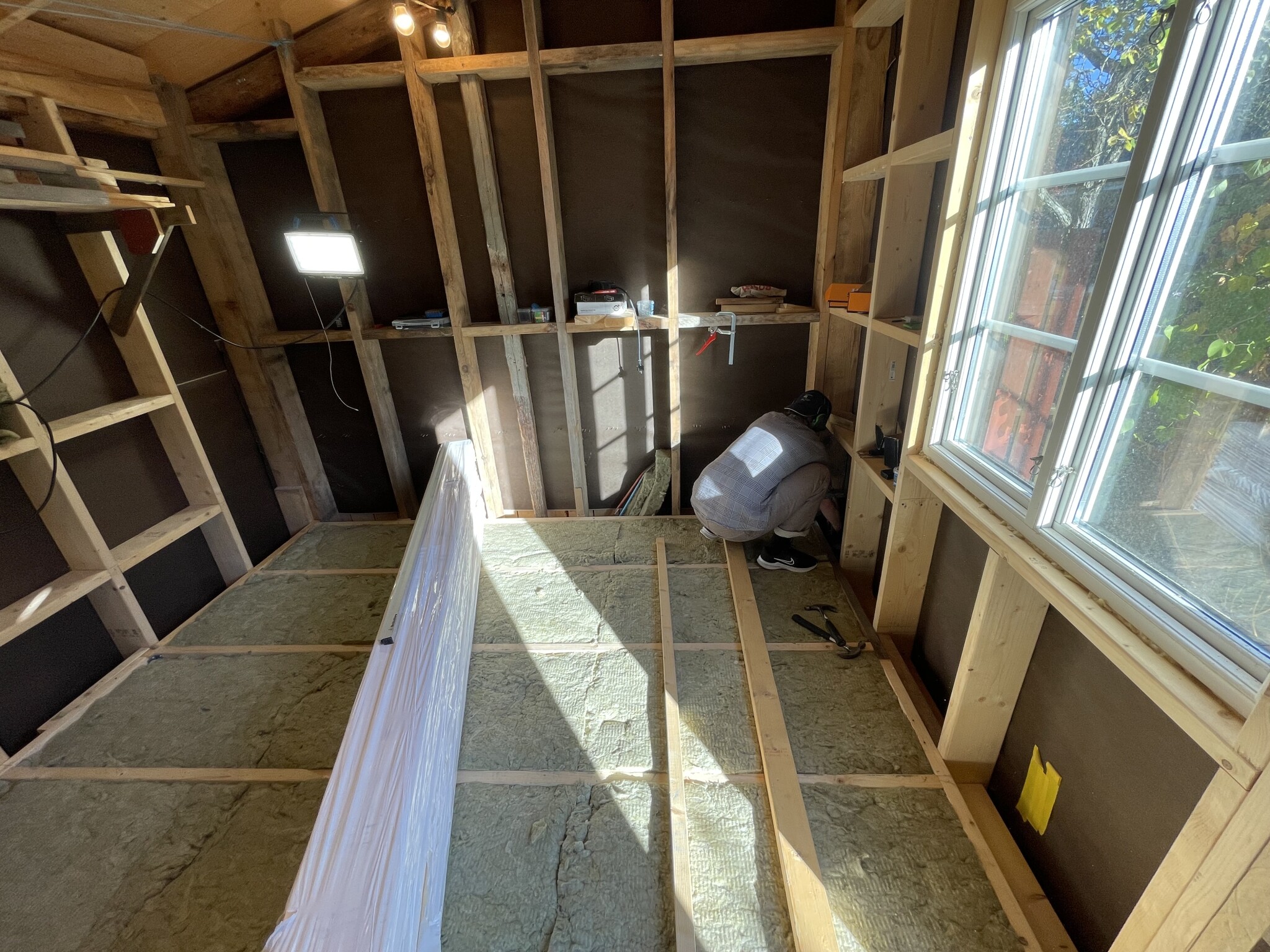

Fick hjälp av en ur den yngre generationen att isolera bjälklaget och lägga golv. Golvet blev Dala Floda ekonomi gran ca 165x25.
170 isolering. Fribärande på 360, men klossat på mitten mot gamla betongplattan, så det är stumt. Velade mellan blindbotten av fibercement eller board, blev board. Övervägde även isolering med hasopor eller liknande men priset avgjorde. Det är bara ett extrahus, torrt o fint under, så det var mest för råttor o möss som det övervägdes.

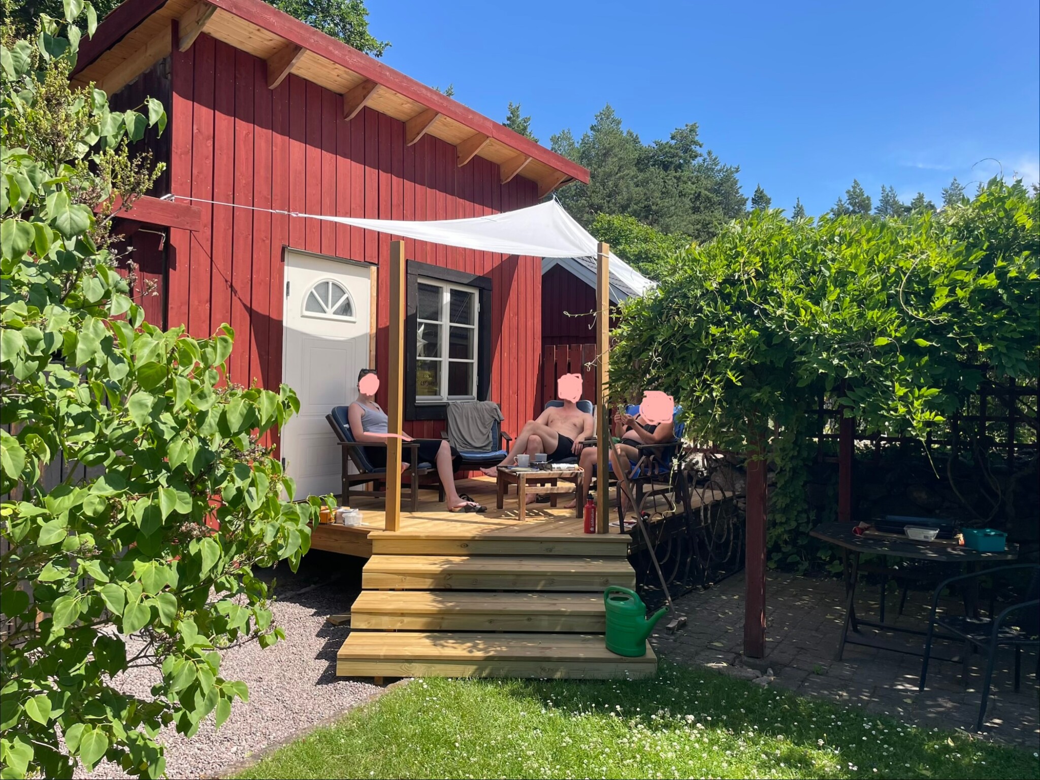

Trädgårdens 10:e uteplats snart klar, skall bli staket av gamla järngrindar.
Att bygget är klart hindrar inte att man provbor med huset fullt av gäster. Charmigt.

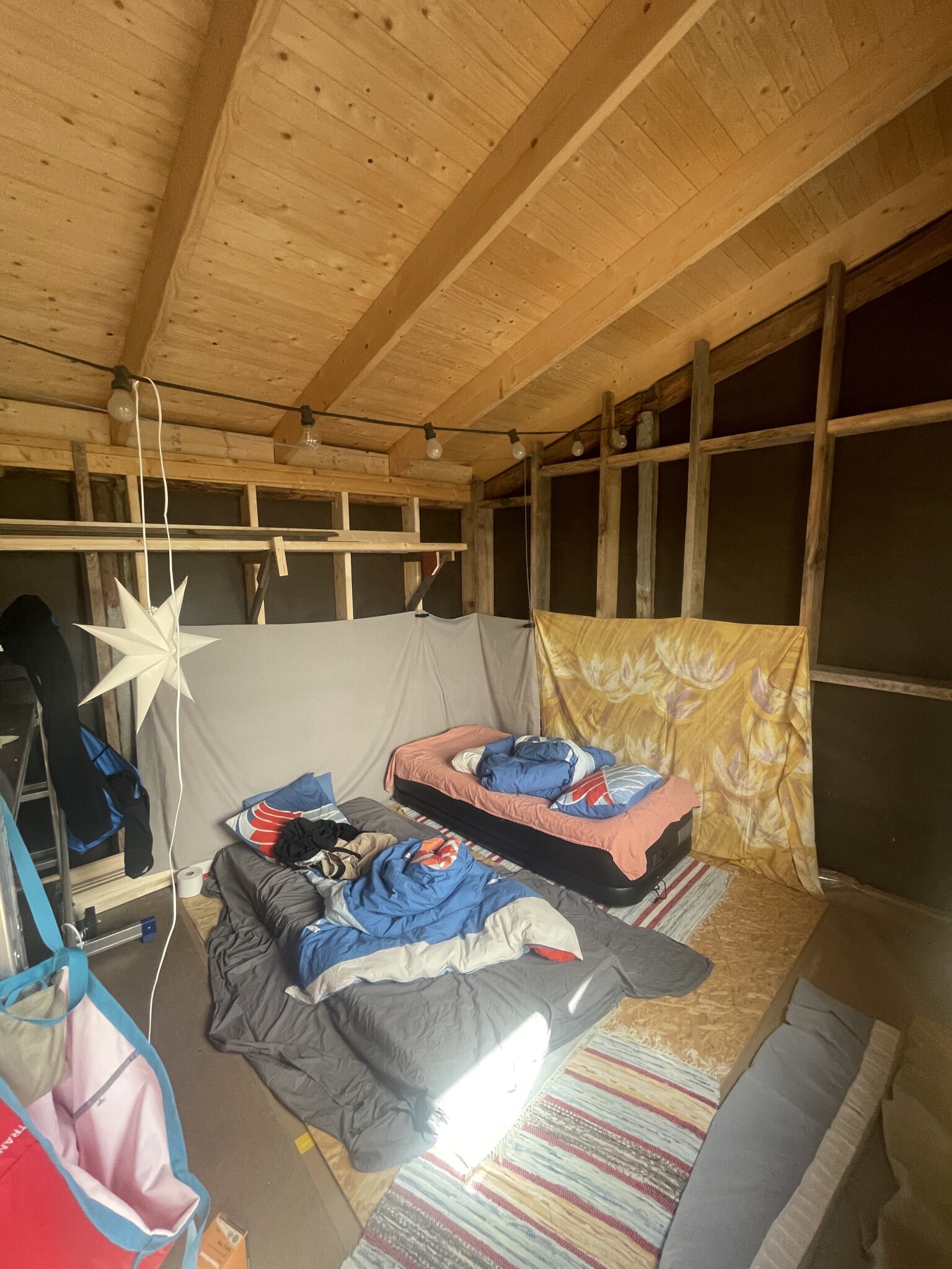

Sen gick det undan igen, från tomma fack i taket till isolerat o klart.
45mm luftspalt med 25x45 läkt med oljehärdad board. Köpte en klammerpistol på jula för jobbet. Den funkade kanon.

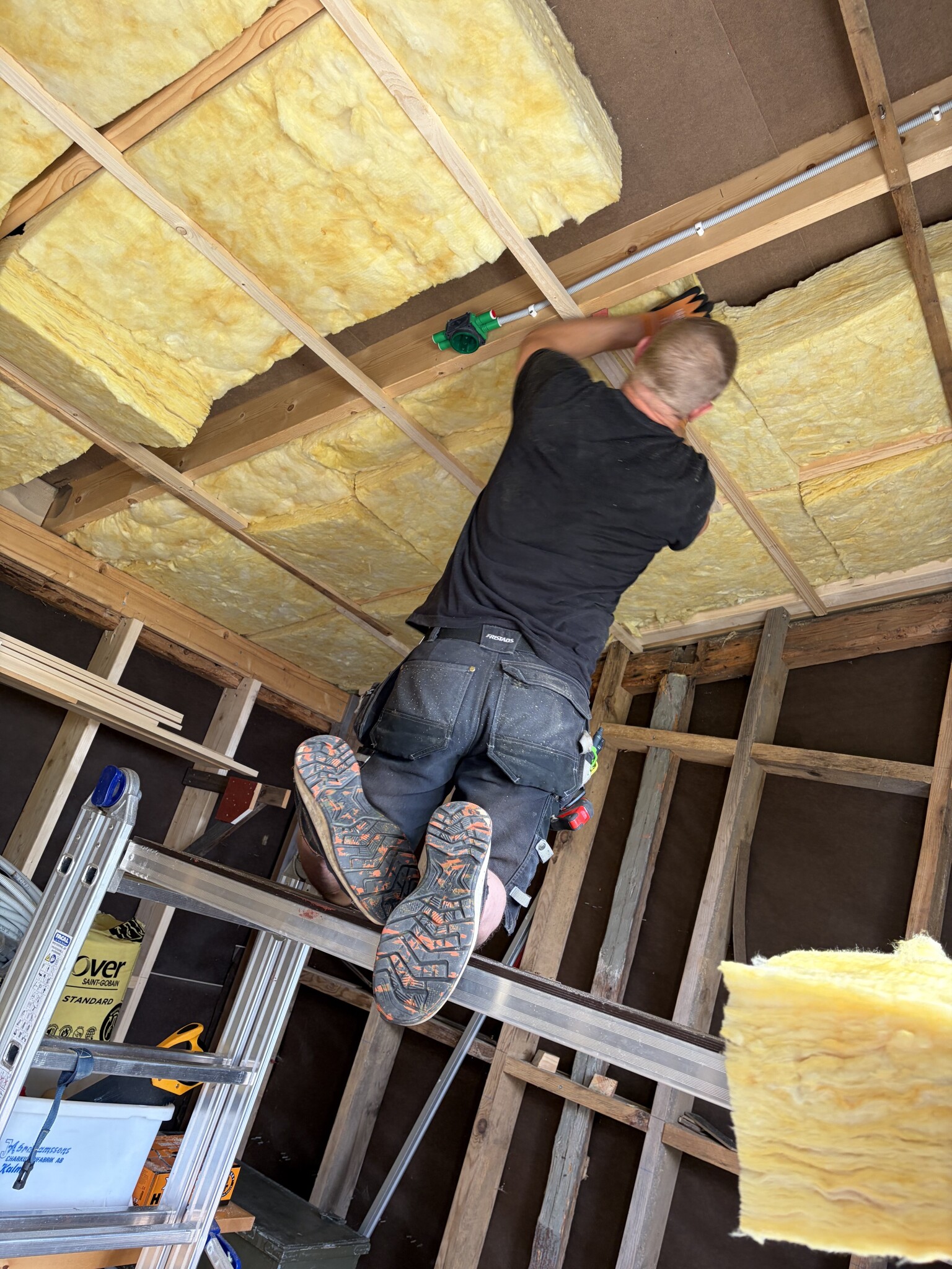

Äkta hälften fick agera isoleringschef på golvet med isolerkniven i högsta hugg. Jag mös med glasull på armarna. Självklart udda mått i facken, ca 80, så det blev en del kapa.

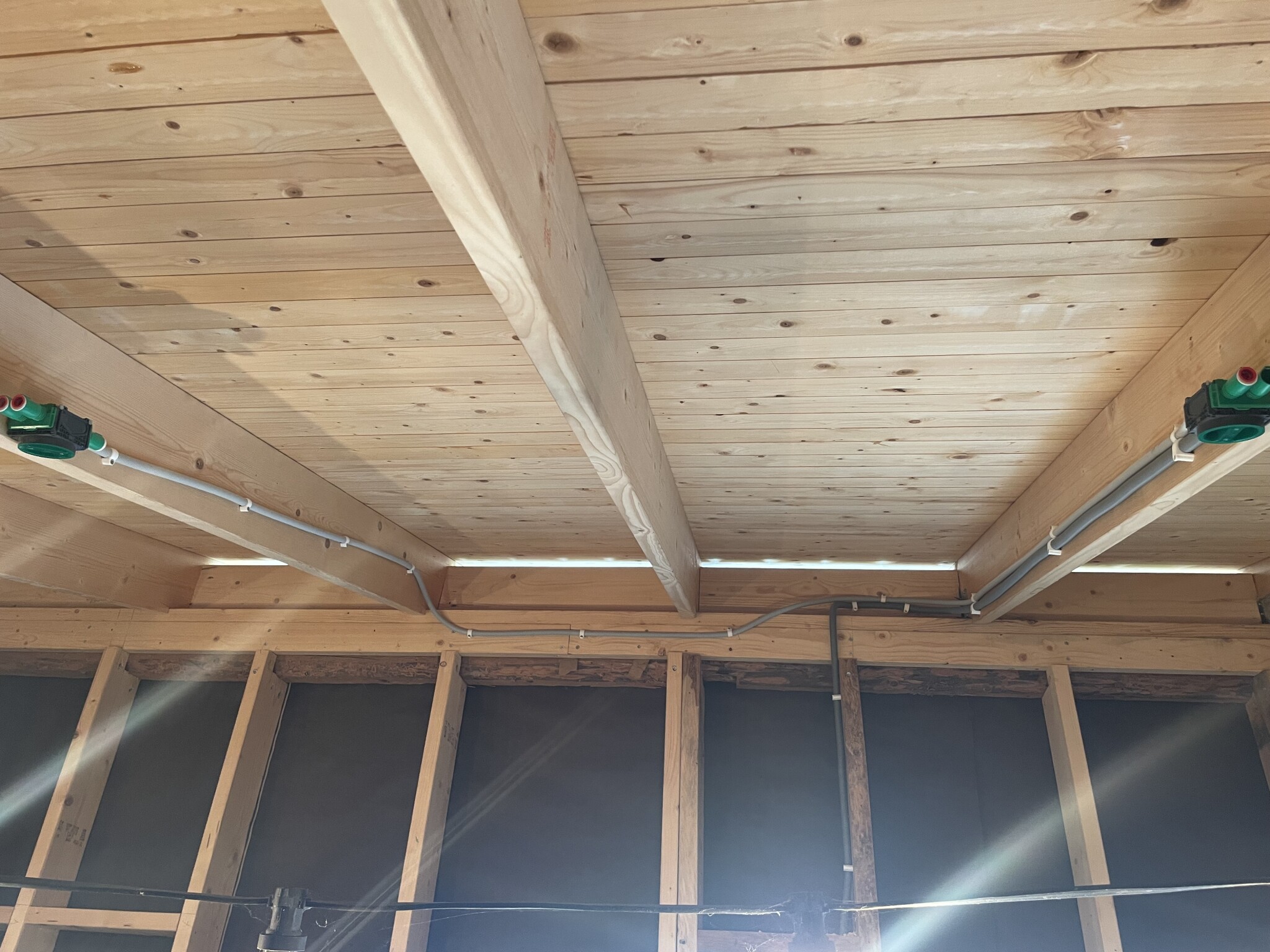

Elen påbörjad i taket, det blir ganska basic, men rejält framtidssäkrat med rätt många grupper. Kylskåp, infravärme, luftvärmepump, trefas till trädgårdsboden mm. Så det blir en undercentral matad med 5G6 i det här bygget, och en liten normkapsling i trädgårdsboden för sektionering.
Nu är vi i fas med tiden, finns lite semester kvar. Nästa steg är ta hem och måla råspont till takpanel, dra klart elen, sedan köpa färdigmålad väggpanel.
