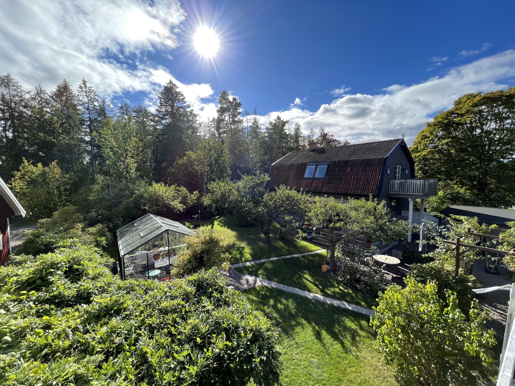

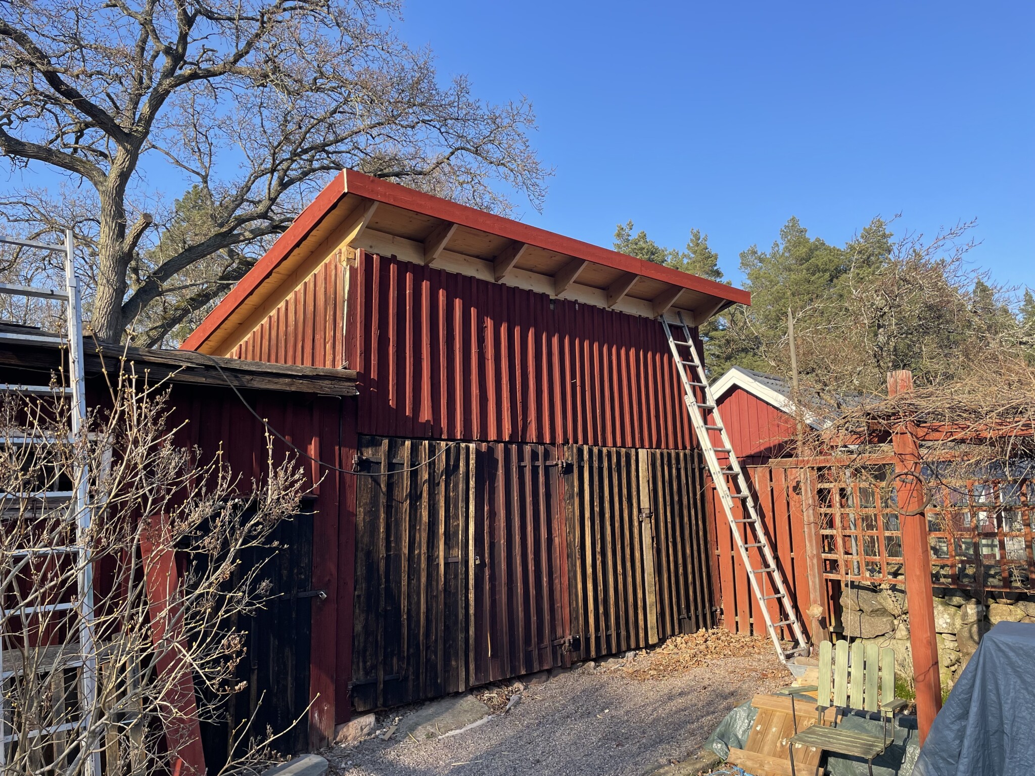

Vi börjar med en bild
Jag har lurkat på byggahus nästan från starten 2001, men aldrig redovisat något projekt. Framförallt för att alla projekt varit av nöd eller att hantverkare gjort allt. Nu finns både tid, pengar och lust att göra något som behövs och för att det är roligt. Dessutom lust och tid att dokumentera och dela med mig.
O så lite bakgrund
Vi har bott här sen 2001, ja inte i huset på bilden, men ni fattar. Fastighetens äldsta dokument är från 1896, och ligger i utkanten av nyare bebyggelse. Fram till mitten av -90 talet fanns bara 7 hus här i området som ligger i skogskanten på en moränås.
Uthuset går under benämningen stora uthuset för att skilja det från den lägre delen. Det har en gång i tiden använts för slakteri i liten skala, KalvaLotta ska hon hetat som höll på och bodde här. Lilla uthuset var isrum, isolerat med halmisolering. Har senare fungerat som vedbod och nu diverseförvaring 🙄😇.
Längst till vänster har varit utedass, hönshus, numera trädgårdsbod.
Allt är byggt med enklast tänkbara material, rundvirke, obarkat och alla dimensioner.
Våra barn har under sin uppväxt velat ha spelhåla, tvrum, gym osv, men aldrig fått något. Vi har sett på någon fotboll, firat ett par midsomrar och nån fest men det är allt. Nu har barnen flyttat hemifrån och lämnar tid och pengar över, så nu gör vi något åt det här.
Vi tycker det är charmigt inne och har inte velat ta bort den känslan, men nu ska vi göra det som krävs.
Enklast och billigast hade varit riv och bygg nytt, men vi har för många byggnader enligt detaljplanen, så vi riskerar inte att inte få bygglov. Hela uthuset är ca 34 m2, stora är 19m2. Vi har växthus som friggebod och vill spara attefall till nåt annat.

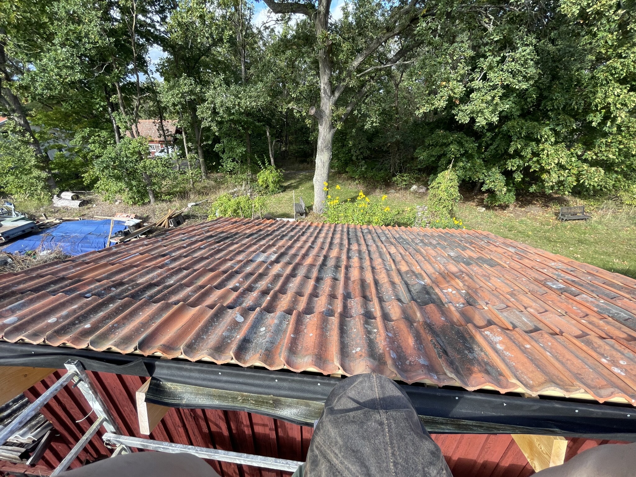

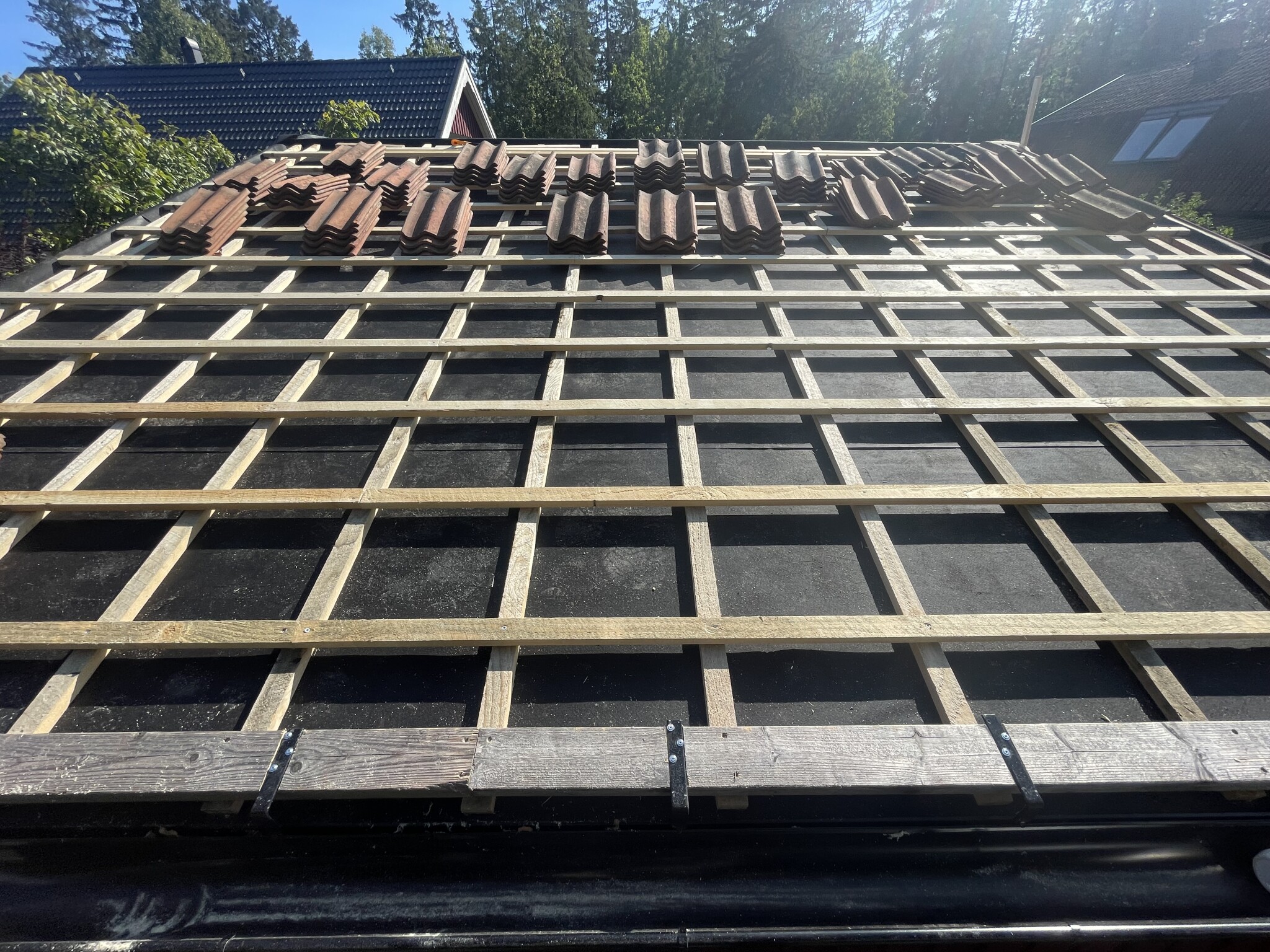

Stora uthuset är det som gäller nu. Vi har haft en takläcka i säkert 10 år. 5 år med presenning på taket, 5 år utan, istället har man lärt sig att inte ställa saker där det rinner in 🫣
Bakre hammarbandet är rejält skadat, även en stor del av syllen. Taket är omlagt minst en gång.
Planen nu är att få tätt tak. Efter inledande rivning så landar vi i att vi börjar nerifrån så får vi se hur det slutar…
Myrbo under pannorna, det är här det har regnat in. Konstigt…
Halva syllen i bakkant var lätt och luftig.

Så här har det sett ut nån gång när vi haft kalas
Dag 1, 29 juli
Rivning påbörjas. Pannor ner, skall återbrukas.
Andra lagret, papp och läkt, bara att sopa ner det mesta.
Tredje lagret, diverse brädor i olika tjocklekar och bredder. Rötskadat under myrboet såklart.

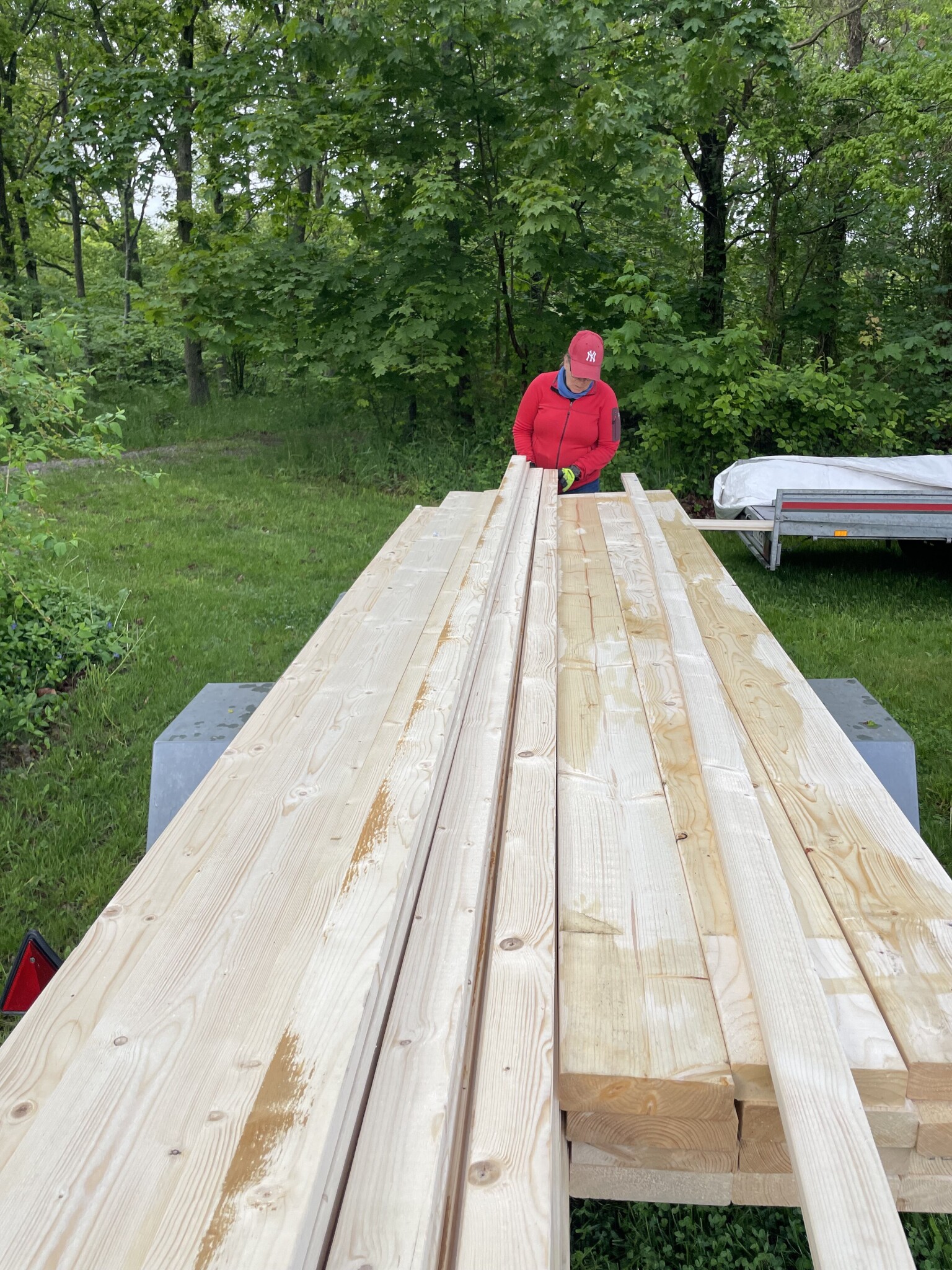

Dax att hämta virke. Hittad en mindre såg som är markant billigare än byggmax, bättre sortiment, rakt virke och ingen trängsel. 2 mil att köra istället för byggmax som ligger 2 km bort.
Så här ser det ut i naket format
Blir ju lite att sortera, spikrensa och köra till tippen

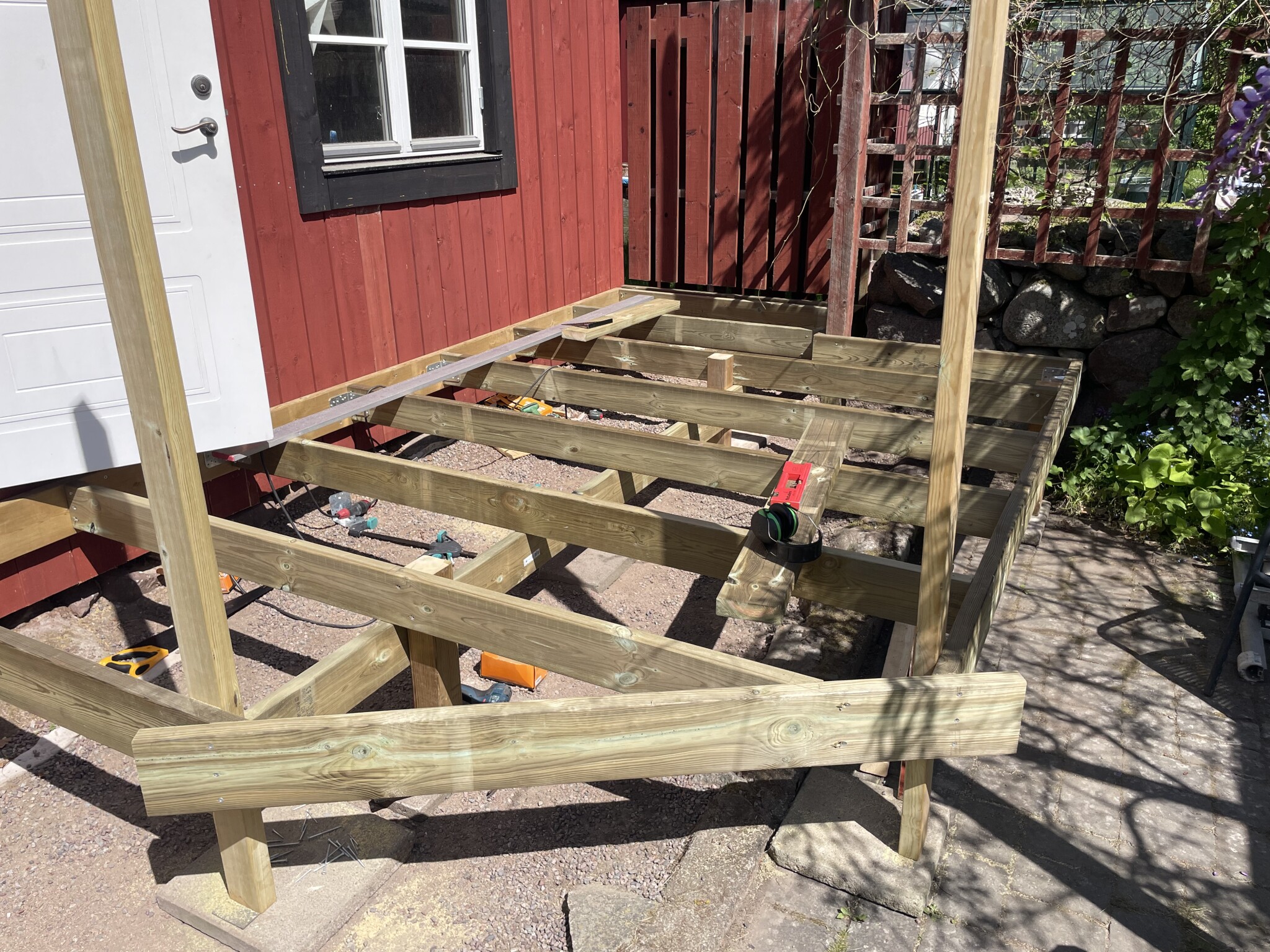

Dax att börja spika till slut.
Självklart gjorde jag ett nybörjarfel - missade att mäta av högsta punkten på gamla syllen, började i motsatt hörn. Diffar 3 cm som jag får lösa med bjälklaget senare.
Dag 4 blev halvdag, siesta efter lunch pga värmen. Tomtens varmaste hörn blir varmt i 25 grader
Dag 5
Sista syllkompletteringen gjord, fick såga ur röta på flera ställen, som tur e så är kärnvirket stenhårt.

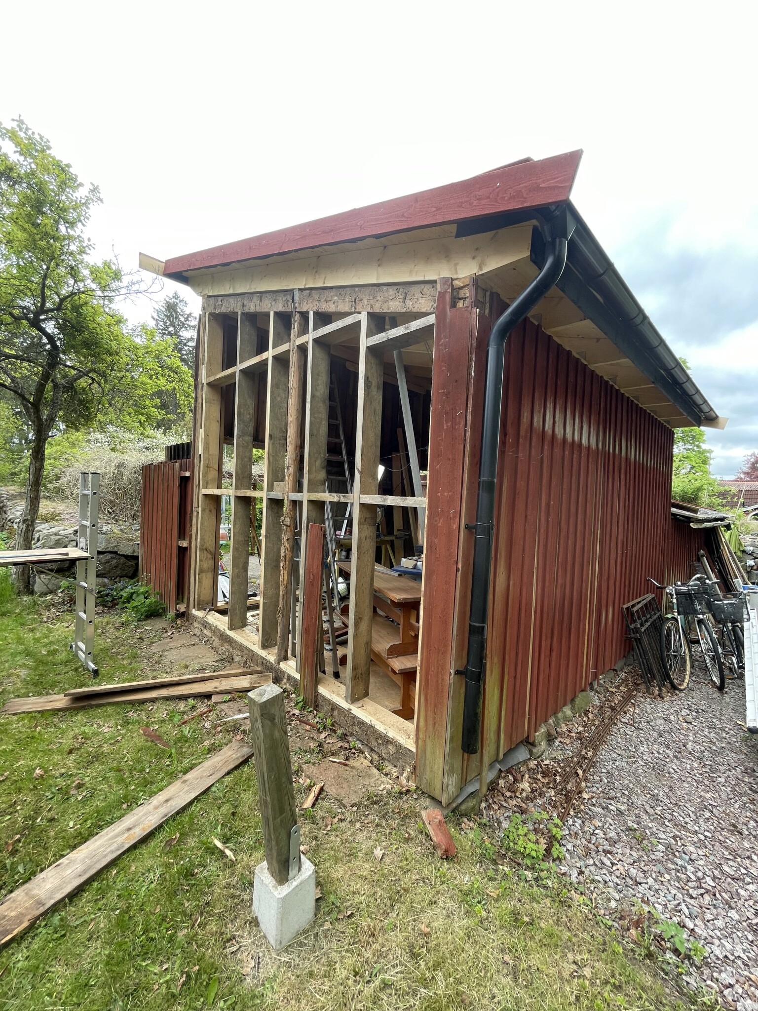

Börjat komplettera stommen. Hemsågat virke från öland. Tungt som satan, stenhårt och mycket kåda i botten på första regeln så den ska nog inte ruttna under min livstid.
Äntligen första regeln på plats. Lite sned i toppen och mallande för att anpassa till gamla hammarbandet. Blev tillräckligt bra.

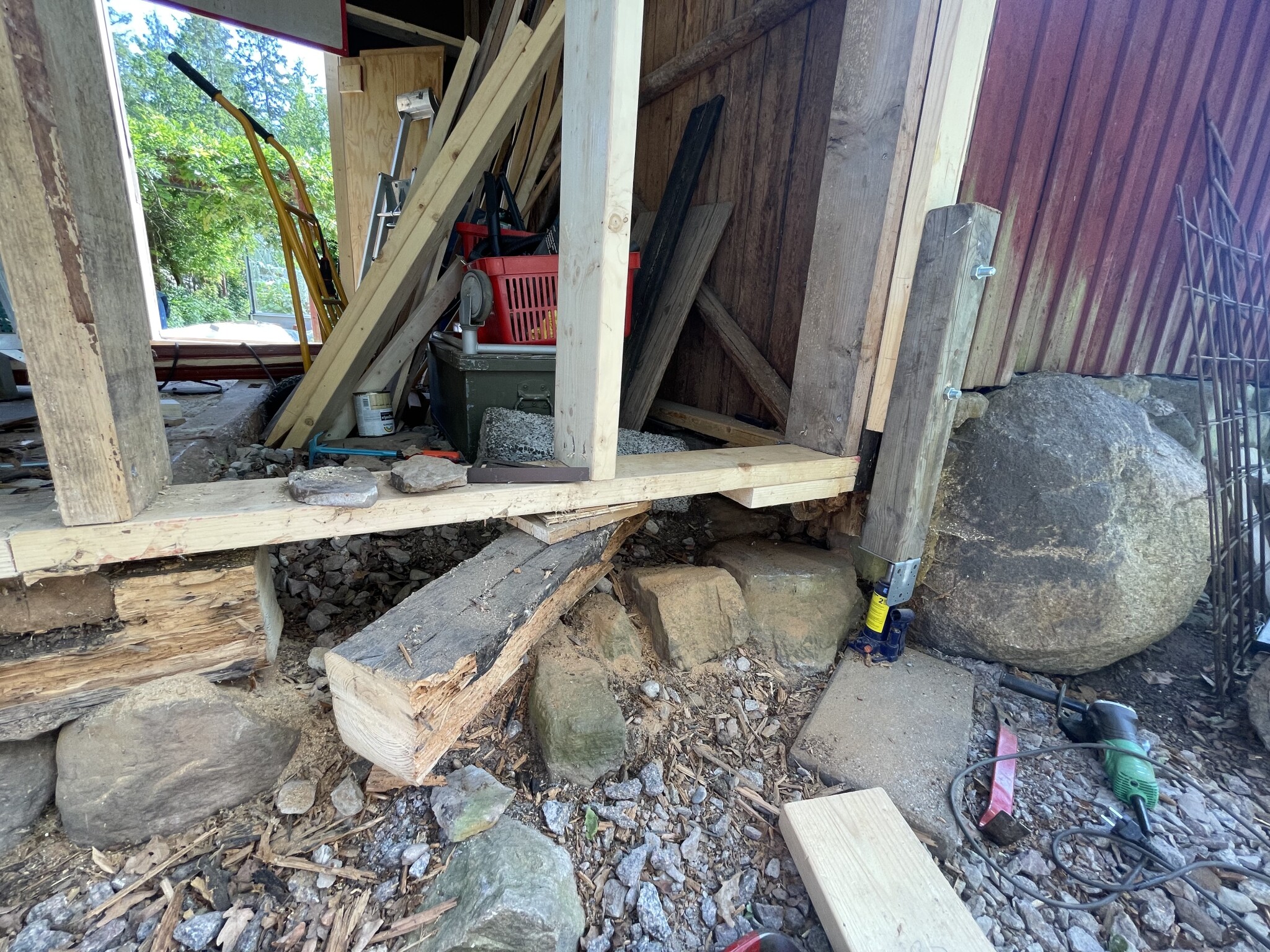

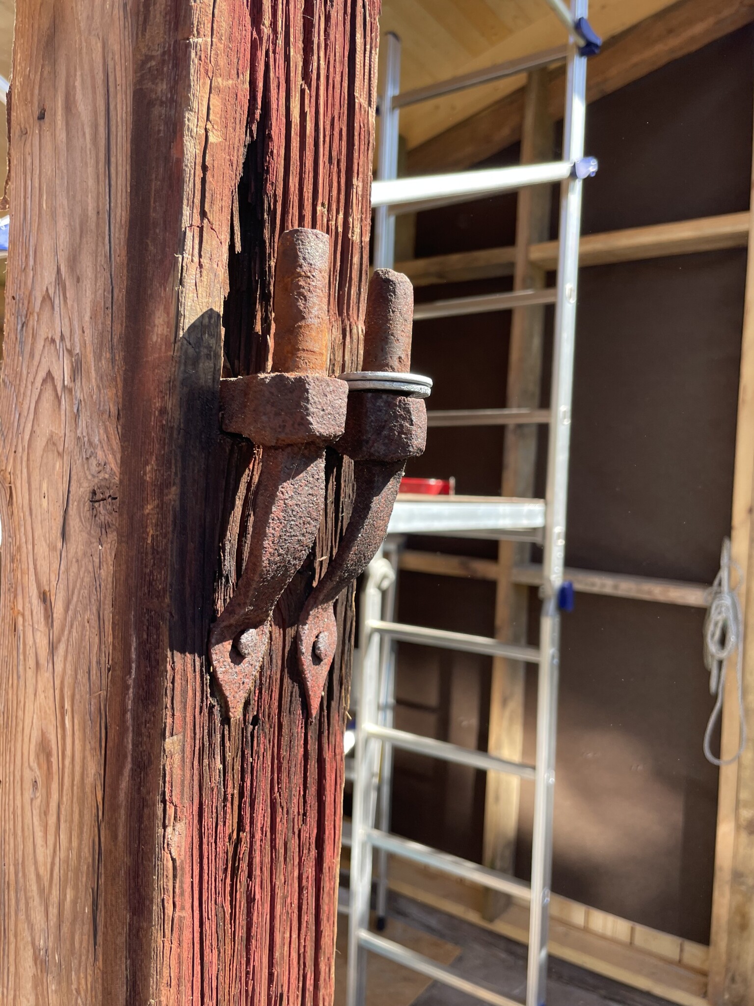

Den här gamla rötskadan i bakre hammarbandet/balken är ju lite tråkig. Bestämde mig för att lappa i lite och förstärka med nytt istället för att riva all panel och byta hela.
Timmermän bör undvika titta, för det är inte vackert, men kul att hugga lite.

Ser lite ok ut på håll, men inget japansk snickeri precis. Shimsade det värsta med board och drog ihop med ett antal feta skruv, förhoppningsvis så att de tar lasten så bra som möjligt. Kommer blir fler reglar än en enda stolpe så det kommer bära bra.

Första regeln på plats för upplag till takbalkarna.
Kommer sätta en regel till på högkant under denna och förankra den i gamla balken och nya upplagsregeln. Regelverk under det så blir det nog tillräckligt stadigt.
Inte helt vågrätt än, har sjunkit drygt 1 cm precis vid skadan, ska se om jag kan pressa tillbaka balken, annars så salar jag under regeln så jag slipper krångel med takbalkarna sedan.

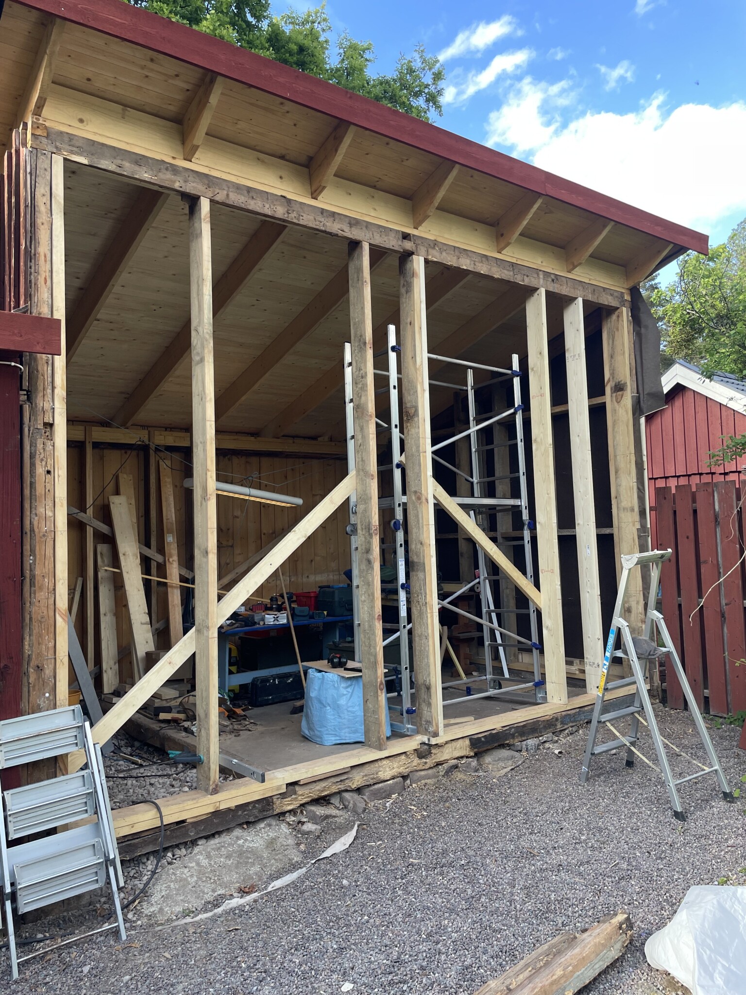

Takbalkarna jag kommer använda är 45x220 C24 på c/c ca 850mm. Spännvidden är ca 3600 horisontellt. Beroende på taktyngd så säger dimensioneringsverktygen att det är ok. Men jag tänker att det gamla huset har stått i över 80-år med bra gung i taket så jag har nog dimensionerat upp rätt rejält jämfört med det.
Gamla utstickande tassar avkapade och knutarna säkrade med flertal feta skruv i lämpliga riktningar.
Gamla virket är okantat sågat 4”x 6”. På sämsta ställena kvar ungefär en 45x95 med friskt trä.
Tyvärr kom regnet nu, kan jag leva med, men elverktygen mår dåligt så det blir en paus. Får nog städa garaget så jag inte klättrar på väggarna.

Hels gårdagen i princip gick åt till inköp. Dubbla rundor till sågen pga att jag behövde låna deras släp då de bara hade 480 råspont. Ställde till det lite med spillberäkningen så vi får se om det felar i slutändan.
Började tidigt idag pga stekande sol. Smällde upp takreglarna innan lunch. Väldigt tacksam att jag gjorde en testbräda innan jag började jacka ur takreglarna. Gjorde 4 försök innan jag insåg att jag har en skum vinkel som ställde till det. Sen gick det som smort.
Hyrde spikpistoler och fick åka dubbla vändor eftersom han glömde tala om att ena pistolen behöver högtryckskompressor. Hyra sån och mer tid till spillo. Börjar kännas stressigt eftersom regn såklart är på ingång, alltid när man lägger tak!
Körde på fram tills jag gjorde två idiotfel på raken, då insåg jag att 11 timmar i solen tagit ut sin rätt. Slitigt att vara själv också. Närmsta kompetenta hjälpkompis bor i Dalarna sådär 50-60 mil bort.
Gamla takbjälkarna inklädda med en liggande 145 och en stående 95.
Fick dra ihop väggarna med spännband.
Skön känsla när takreglarna är på plats.
Kollade med rätskiva och bara mittersta regeln avviker i höjd, tack och lov uppåt och bara nån enstaka cm. Perfekt, för där lär det säcka ändå.
Ungefär så här långt kom jag idag. Ett jävla springande upp o ner på stegar och ställning innan jag kunde gå upp på taket.

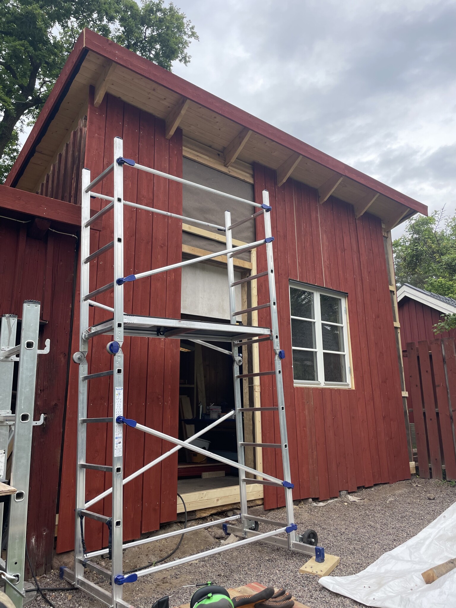

Så!!!
Dag 12
Äntligen. Kransen på plats. Champagnen kommer ikväll med hämtmat, som omväxling mot korv och potatissallad som varit byggmat.
I morse sken solen, så bort med press och fram med grejerna. Frun kapade papp och jag spikade sista trekantslisten. (Ska ta lite detaljbilder)
Hyra pappspikpistol är win! Kommer aldrig pappa utan den.
Fick på ströläkten och trimmade pappen. La press över virket och ställde undan verktygen. Då var maten precis klar, uppdukad ute - då kom regnet igen! Jävla tur. Nu kommer tröttheten efter nästan 12 dagar i sträck med det här projektet. Nu blir det en liten paus, jobbet börjar på måndag så det här projektet blir kvällar o helger. Finns mycket idéer på lut.
Dag 12

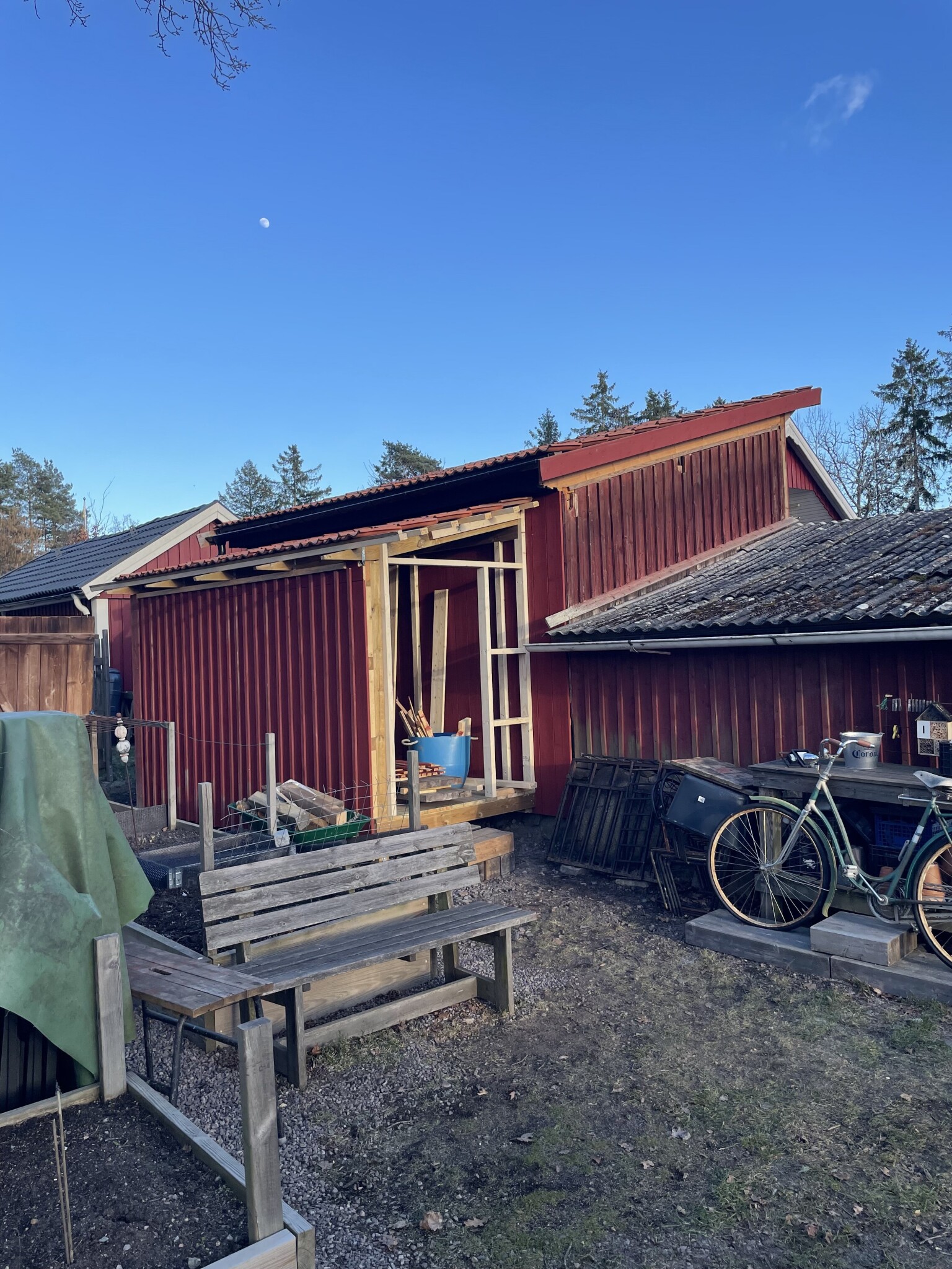

Hoppsan - tråden dök upp på första forumsidan. 🤗

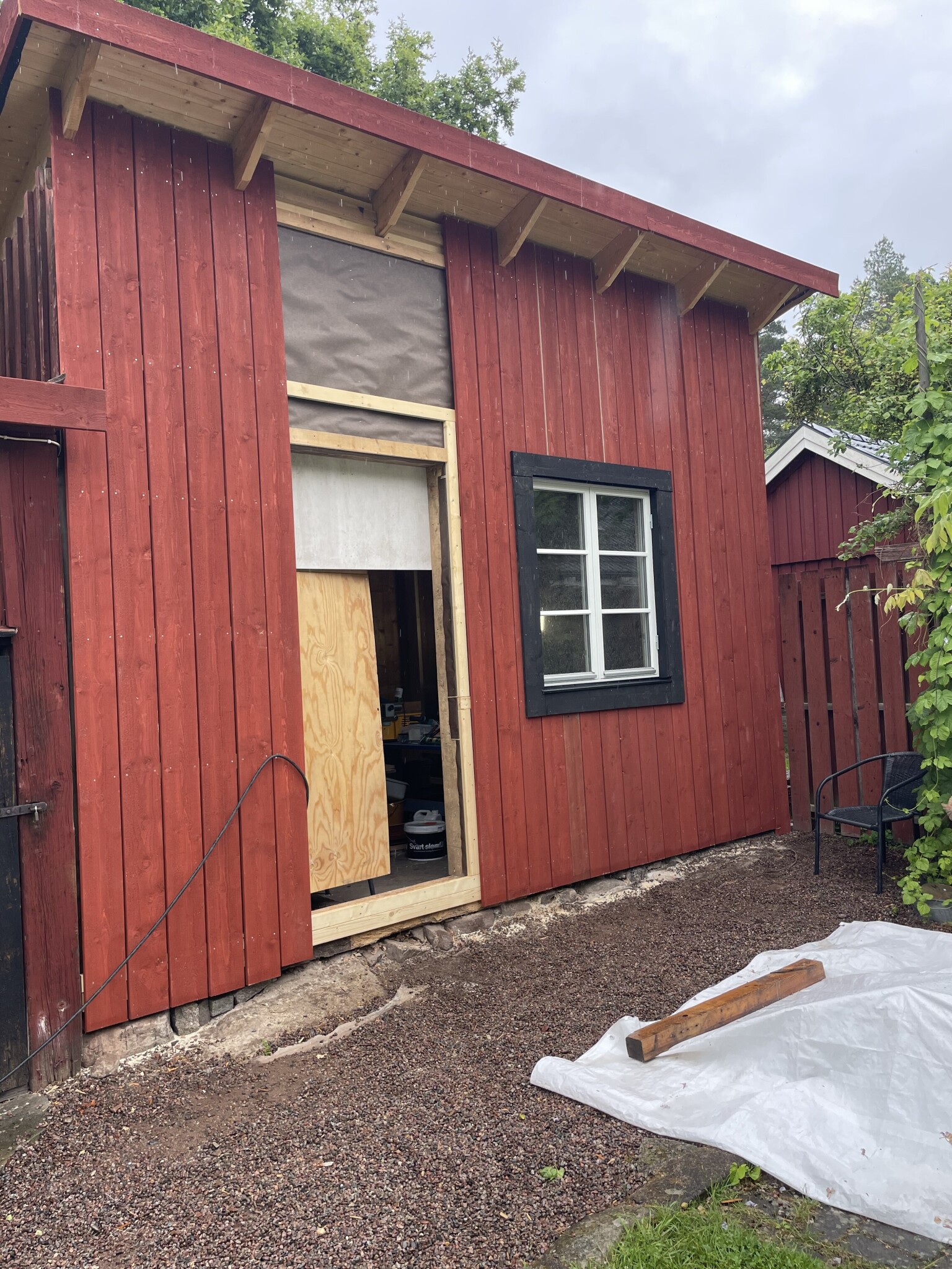

Lönejobbet är igång så byggprojeket går på lågfart.

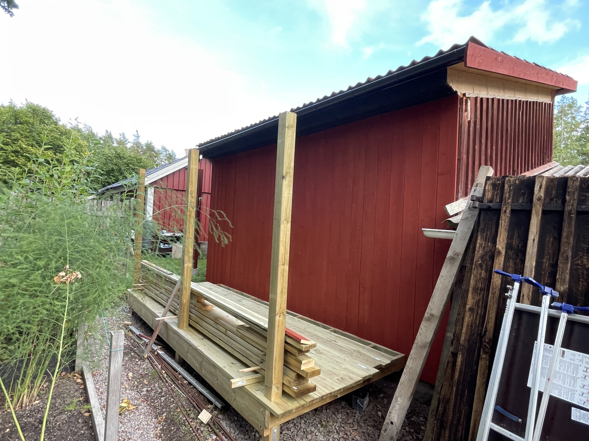

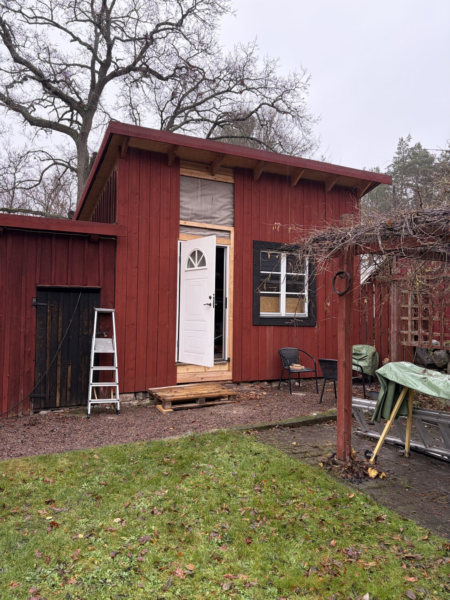

Lite idéer som finns är:

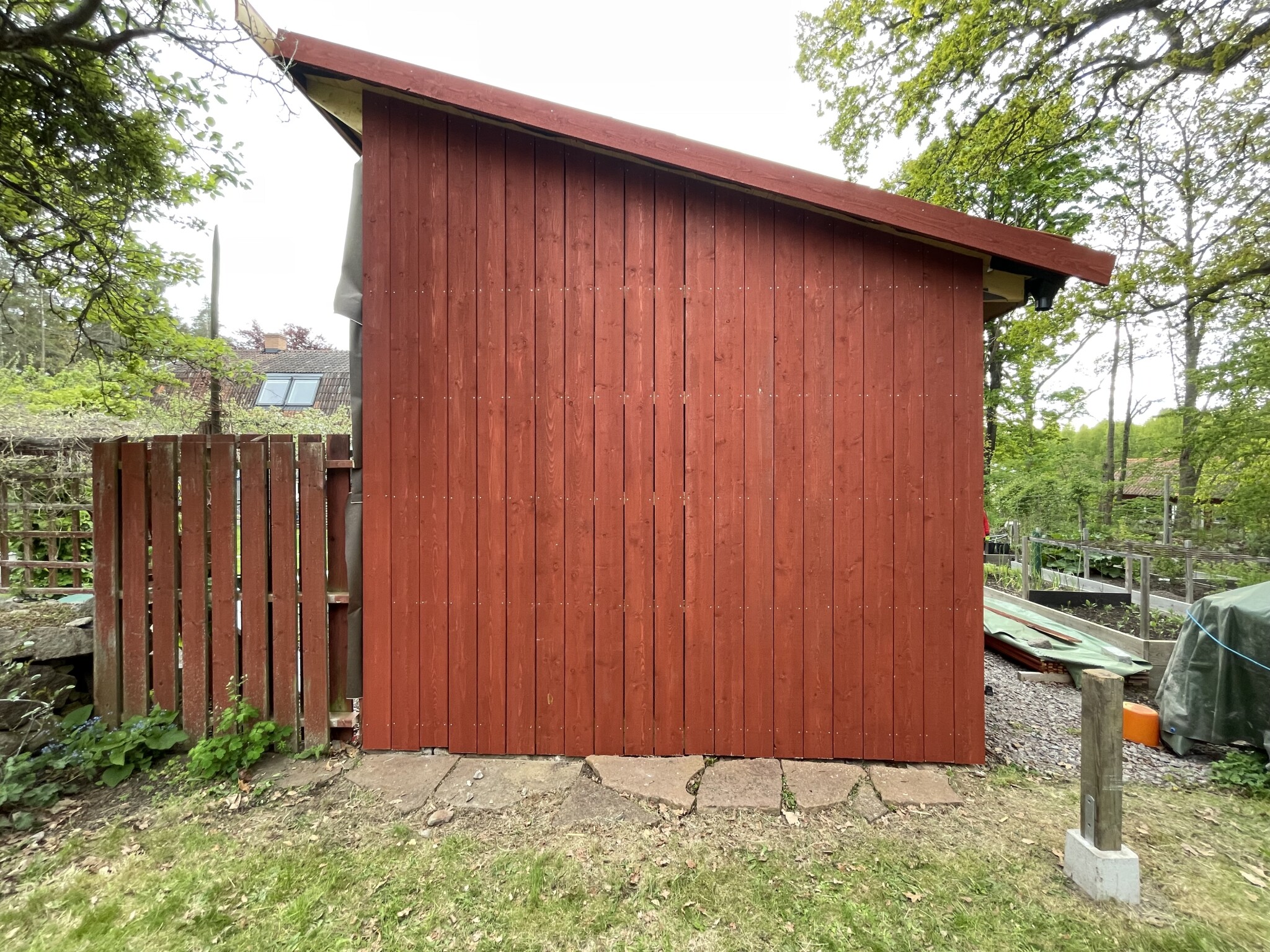

Ny panel runtom. Gamla ytterpanelen skall användas som innepanel så långt den räcker, eller i alla fall delar av väggen. ( då behöver jag köpa en bordssåg 😈)
Golvet blir spontat 45mm, så brett vi törs, dvs 195 eller 220. Eventuellt spikat synligt med smidd spik om vi har tillräckligt många.
Isolering skall bli, därmed uppstår en grej med portarna eftersom dessa inte precis är isolerade eller täta 🙄
Troligen blir det två svarta portar i mitten, på skjutskenor. Bakom dessa blir det först en vanlig dörr, men på sikt ett skjutdörrsparti i glas.
Kanske 2 liggande fönster ovan portarna. Kanske ett mindre fönster högt på västra gaveln.
Inget vatten är planerat i detta bygge, ev förbereds nåt skyddsrör för enkel komplettering av kaffevatten. Finns ingen nära anslutning till avloppet så det får blir nån specialare…
El blir det såklart i tillräcklig omfattning.
Fortsättning följer.

LöneJobbet igång så allt bygge går sakta.
Gjorde tankevurpa med rännkrokarna, så det blev annan lösning. Kompaktkrokar funkar dåligt med den taklösning jag har. Fick låna en rännkroksbockare av en takläggare på jobbet, mycket tacksam för det. Nu sitter krokarna bättre. Blev en 45x95 längst ner med nerfrästa krokar.
Bärläkten spikad och alla pannor uppe. Blev en enkel lösning med en korg i ett spännband, frun lastade och jag hissade.
På bredden stämmer det nästan perfekt. Tror jag slipper kapa pannor där.
På höjden får det bli nån lösning i överkant, antingen en svallbräda till om jag orkar ta loss trekantslisten, eller så ligger pannorna perfekt över trekantslisten så jag kanske bara fetar på med ett par läkt till. Allt för att slippa såga pannor, man blir så röd i ansiktet av att kapa tegelpannor.
Belöning
Belöning
Ny säsong… hann få på tegel förra sommaren så taket var tätt innan vintern.
Grannarna reste på semester så då byttes panelen mot deras sida.
Nu skrotades lite vilda planer på skjutdörrar när ett billigt fönster dök upp på blocket. Nu blir det vanlig dörr och fönster.
Gamla uttrycket med två feta dubbeldörrar försvinner
Trevlig vy från taket, hat ganska lummig trädgård ändå
De här rackarna hamnar i bra att ha lådan.
Fyndade en jula ställning på blocket, perfekt i höjd, smidig att ha både inne o ute i huset
Straffade pensionskontot med inköp av virke
Riv panel
Sätt upp panel och in med ett fönster
Skulle göra baksidans panel idag på midsommardagen. Självklart straffas jag för slarv med att undersöka rötskador i panelen. Blev en tur till biltema för att köpa domkraft och fixa bort lite rutten syll. Nu e vi på banan igen. Lecablock istället.
Riv panel
Dax för en uppdatering, blir lite mer som hänt efter drygt ett år. Det ska inte gå för fort…
Svor ihop grundhörnet och stack emellan med en trädgårdsbod mot bakväggen så fanns en bra plats att vinterlagra virke. Skippar läkten i boden för att få en slät yta för hyllor.
Fyndade en komplett ytterdörr med broms, trycke o lås för 3000 spänn, nypris nästan 20000. Avgjorde dörrfrågan.
Hög tröskel och västervänt läge öppnar för en uteplats
