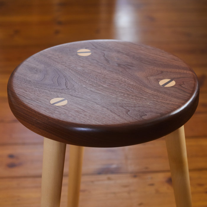

Hep Hep skrev:
Nu är den äntligen osmo-behandlad och klar. Första färdiga bygget på möbelsnickarlinjen. Precis lika magisk känsla varje gång man häller olja på valnöt. Det var i ett svagt ögonblick i går direkt efter jag oljat som jag beställde en valnötsplanka för 6000 spänn utan att veta vad den ska användas till. "Bra att ha" som jag sa till min fru.
@maria01 Är du fortfarande lika säker på att jag inte borde oljat pallen?
Very nice and very good workmanship! But... one thing I would change. In my opinion, the wedges in the legs should be set the same. E.g. radially or perpendicular to the radius. I hope you're not wondering if these legs can be pulled out? ;-)

Hep Hep skrev:
Thanks! There is a functional reason not to do as you suggested.
[länk]
So.. then maybe like this??
Tre cirkulära objekt med vågiga mönster och fyra mindre cirkulära hål vardera, mot en enfärgad bakgrund.
Steffo1980 och 4 till
The middle one is fine, the others might be ok in real life but not in a educational situation.
