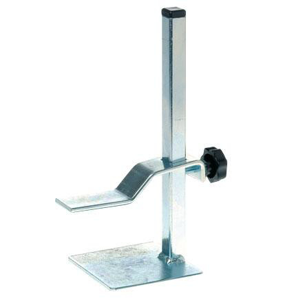

Bara en klåpare hade spikat upp list. Jag sätter alltid list med stöd istället om det behövs.
Metallisk stödverktyg för montering av lister på väggar och tak.
Jag såg på Youtube en film där de hade pallat upp trälisten, alltså inte spikat fast utan använt gravitationen.
