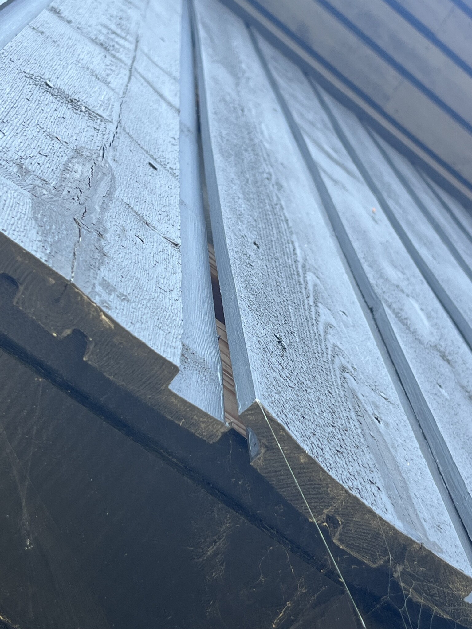

Tänkte måla husfasaden och på sydsidan finns ganska stora glipor på ca 5-10 mm mellan fasadbrädorna. Huset är svart och väggen blir väldigt varm på sommaren, så antar att brädorna böjt sig pga värmen.
Är det normalt att det blir så? Ska jag göra någonting åt det? Känns som det lätt kan komma in vatten när det regnar.
Huset är byggt 2015 och köptes av oss för två år sedan och det fanns inte med någon anmärkning på detta i besiktningsprotokollet.

Ta en hammare och ett par galvade tretumsspik och spika fast brädan så att den inte glipar.
Och ja: det händer att panelbrädorna slår sig eller spricker. Det är normalt och att fixa det är normalt underhåll. Eftersom du ska måla är det en bra idé att se över panelen innan och spika fast sådant som är löst och eventuellt byta sådant som är ruttet eller väldigt sprucket.

Tyvärr vanligt, det går ofta för fort på sågverk/hyvleri och vid uppspikning av panel.
Knacka in brädorna med hammaren.
Om man köper och monterar panel utan tanke på åt vilket håll brädorna kommer att kupa sig kan det lätt bli sådär, för att undvika det bör man välja vanligt sågat virke utan hyvlade spår på ena sidan och vara omsorgsfull hur man vänder virket vid montaget.

Har försökt att knacka med hammaren, men det händer liksom ingenting. Kan det vara en idé att fylla gliporna med akrylfog?F fribygg skrev:Tyvärr vanligt, det går ofta för fort på sågverk/hyvleri och vid uppspikning av panel.
