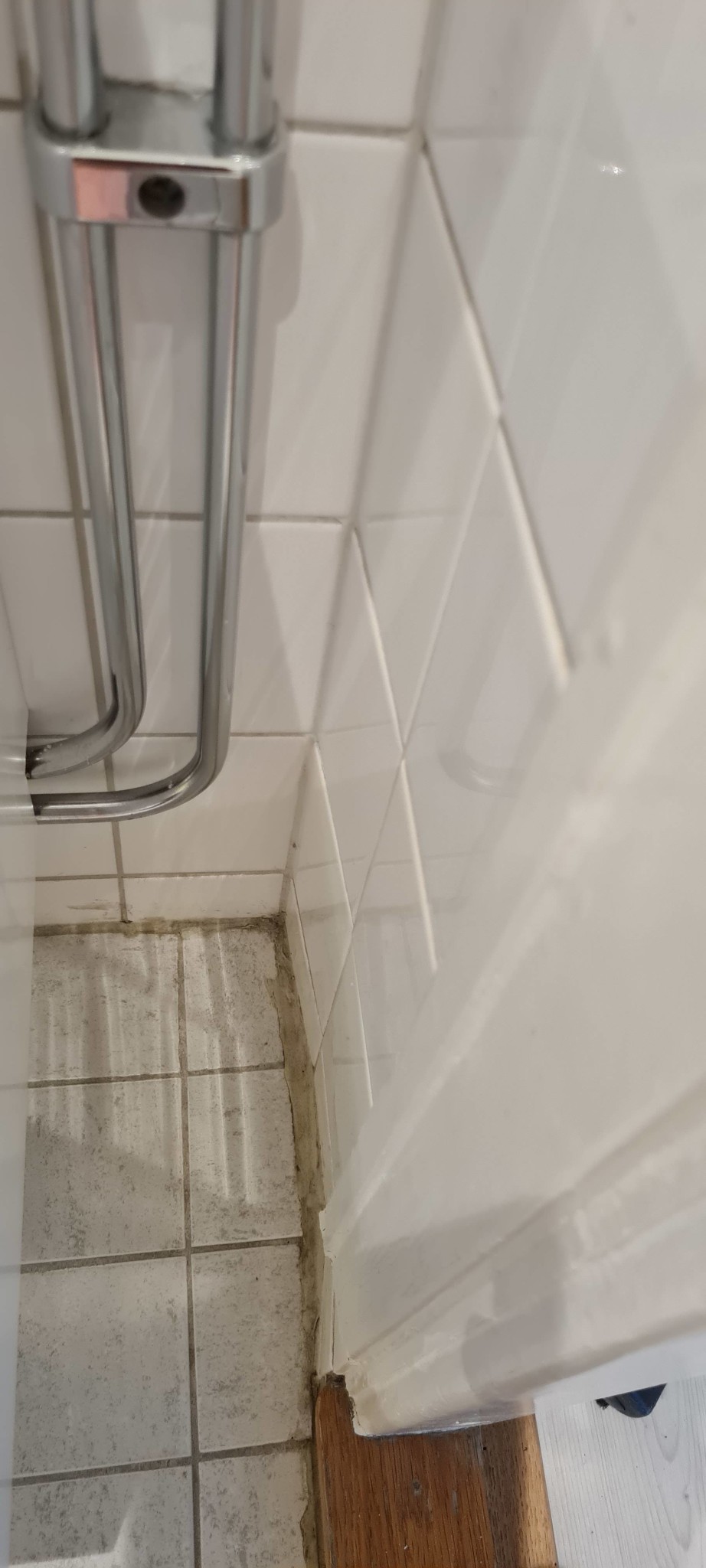

Verkar som någon haft bråttom någon gång i tiden. Det är stora glapp vilket resulterat i att man smetat ut fogar som tuggummi.
Tänkte ta bort dessa hemska fogar och försöka göra nya som är raka och fina. Dock inte speciellt sugen på att ha bamsestora fogar. Finns det något man kan göra här för att minska glappen innan?

Snyggast blir väl om du fyller utrymmet med fog i samma kulör som resten av fogen. Silikonet fyller ingen funktion mer än att dölja ev sprickor i fogen i vinkeln mellan vägg och golv

Man ska väl undvika silikon mellan golv och vägg om jag inte minns fel.
Lägger man silikonen helt in mot tätskiktet så blir det tätt och vattnet kan inte rinna ner som det är tänkt om det skulle komma vatten innanför kakelplattan.

Verkar finnas två skolor. Ena sidan säger "det måste vara mjuka fogar i alla vinklar" och den andra säger "kör vanlig fog". Jag håller mig till det senare och har aldrig varit med om att det spruckit eller blivit knas.

Du får aldrig bottna vinkeln med mjufog eftersom vattnet ska kunna rinna bakom plattorna och ner under klinkers. Om vinkeln är bottnad med fog, så är det okej att köra mjukfog över den.

Du får inte ha mjukfog(silikon) så att den går ända in till tätskiktet i vinkeln mellan golv och vägg.
Men efter du lagt kakelfogen ända in till tätskiktet får man använda mjukfog ovanpå kalkelfogen om man vill, men den fyller bara en estetisk funktion.
Beroende på hur det är gjort nu under mjukfogen som sitter där. Var försiktigt om de har fyllt utrymmet ända ner till tötskiktet så att du inte skadar det när du skrapar bort mjukfogen.
Sitter det kakelfog under mjukfogen (som det bör göra) så kan du skrapa bort typ till hälften av klinkersplattans tjocklek för att sedan applicera ny kakelfog.
