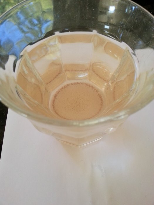

Imorse hade vi mitt i allt stora bruna flagor i vattnet efter att vi tömt hydroforen och pumpen fyllde upp första gången.
Vi har haft riktigt bra vatten tidigare och inte märkt av några liknande problem.
Vi har minimalt med järnrör, bara vid pumpen och fram till hydroforen (ca. 50cm) så avlagringar från rör tror jag inte det är, så kan det vara något annat än att vattnet i brunnen är slut eller sinande?
Det är en borrad brunn, jag vet inte djupet.

Vattnet i glaset tappade jag upp för ca. en timme sen efter att ha spolat en stund.
Det kan komma varifrån som helst är jag rädd...
Borrhålet är nog från slutet på 70-talet. Pumpen är nog från samma tid men med en nyare motor på. Hydroforen är dock nyare (2006 stämplat på den) och i glasfiber så om det är någon avlagring i hydroforen är det inte järn i så fall...

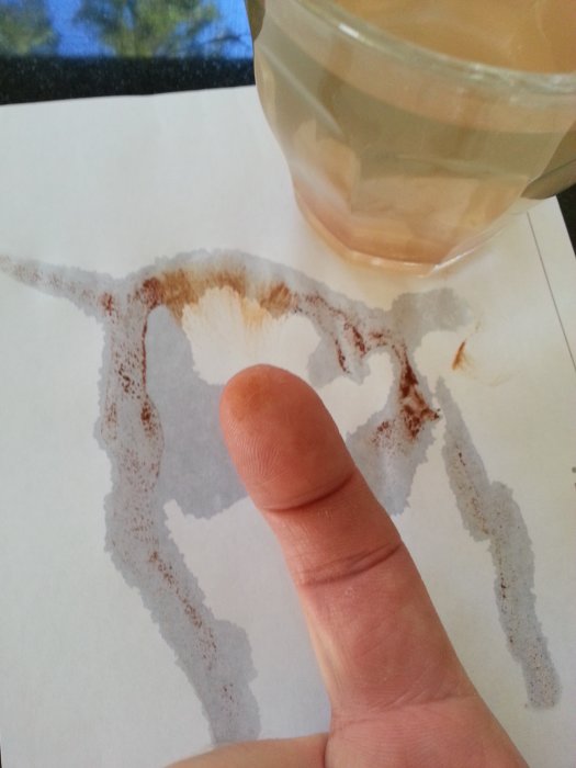

Jag hällde ut vattnet och samlade ihop "flagorna" som visade sig vara bara fint pulver. Det är rödaktigt och lämnar en gult/brun fläck på fingret vilket ju då skulle indikera på järn.
När vattnet stått ett tag sjunker också avlagringen till botten och lämnar ett klart vatten i övrigt vilket väl också indikerar på järn.
Humus skulle väl snarare ge ett "konstant" gult vatten eller i alla fall inte dessa rödaktiga avlagringar på botten i glaset?
Konstigt bara att det uppstår så kraftigt och mitt i allt bara...?

Ok, nu har jag satsat på att det är avlagringar och spolat ur och kan nu konstatera att om pumpen går, alltså vattnet kommer direkt från brunnen så är det klart och fint och bra flöde.
Har det stått i hydroforen blir det brunt med avlagringar. Verkar alltså som om hydroforen är boven i dramat...

Du verker tyvärr ha järn i vattnet, den hydroforen i plast du skrev om är det en wellmate? Har du en luftinjektor på den?
I en hydrofor blandar du luft och vatten, järn+syre = järnoxid
Det ser ut som din bild, järnoxid faller till botten och humus (ytvatten) finns kvar i vattnet.
Det verkar dock som att du fäller ut järnet väldigt fort, så antingen har du väldigt mycket järn eller så har du en syresättning.
Kan vara så att borraren upptäckte svavelväte i vattnet och då rek. Syresättning.

Efter att jag tömt ur hydroforen samt vattenledningarna och sen fyllt/tömt hydroforen tre gånger är nu vattnet helt klart igen.
Jag får se imorgon bitti om det har "lossnat" mer ur hydroforen. Det måste vara någon gammal avlagring som lossnat tror jag eftersom vattnet som går direkt från brunnen är helt klart, bara det som låg i hydroforen blev brunt.
Nu verkar allt frid och fröjd igen, men som sagt vi får se om det är tillbaka imorgon när det stått ett tag igen.

Det du samlat upp i glaset är med största sannolikhet avlagringar som samlats i hydroforen. Det finns alltid mindre mängder jär i vattnet och när du tömt hydroforen rördes avlagringar som samlats i botten upp och du fick ut dem i kranen. Järnet binds på små partikar av t ex sand och borrkex och det är dessa du ser i kaffefiltret. Är vattnet klart och fint från brunnen behöver du inte vara orolig.
