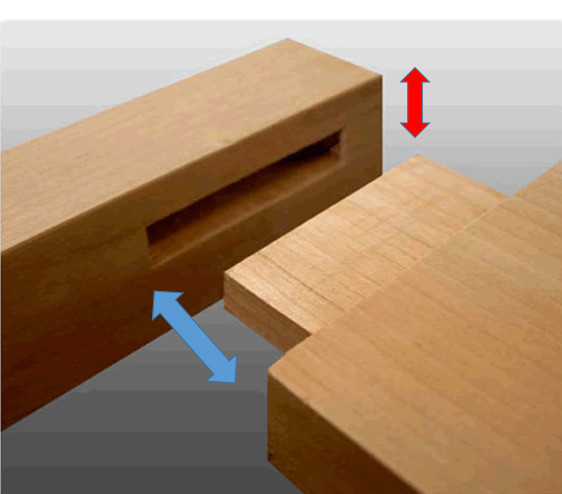

En hyfsat vild gissning är att han hamrar ner en brunn runt tapphålet för att limöverskottet ska hamna där snarare än på synliga delar utanför fogen.bax skrev:
Edit. Nja, han bankar väl lite löst för det. Kanske vill försäkra sig om att tapphålens kanter inte sticker upp o skapar en otajt fog.
Med hammarslagen förkomprimeras träet, tanken är att träet efter ihopsättning (ev med tillsatt vatten eller m vattnet i limmet) ska expandera igen o ge en extra tight fog. Jag har aldrig gjort några seriösa försök m detta, men ska prov o jämföra fogar med/utan tekniken.bax skrev:
Men han bankar ju på fel ställe/håll för det? Jag har läst om att banka på tappen men han bankar ju 90 grader mot tappen och väldigt löst. Säger inte emot dig, bara lite frågandeDaniel_N skrev:
Under tiden lanserar jag en annan teori. Han bankar för att skapa en liten liten utbuktning på tapphålets kant som gör att han inte skrapar ner allt limmet i tapphålets botten när han trycker i tappen.
Jag tror att han bankar på rätt ställe (som jag tänker i alla fall). Tappen passar redan bra, men genom att banka på längsträet som ska möta ändträet (där är det menlöst att banka) så kommer längsträet, efter att fogen sitter hårt, att utvidga sig lite lite o ge en ännu tightare passform mot ändträet. Nu spekulerar jag lite, men jag tror på det. Håller dock med om att han bankar misstänkt löst.
Du menar alltså att han bankar för att få fogen (eller rättare sagt synliga linjen mellan tapp- och hålstycke) att bli tajt i blå pilriktning efter hoplimning? Tycker det förefaller märkligt. "Normala" förfarandet är väl att banka på tappen för att den ska expandera i röd riktning efter limning.Daniel_N skrev:
Han limmar ju inte där ändträ möter längsträ se de ytorna han bankat på kommer inte få lim på sig, hur ska de då expandera?
Edit. Men jag är med på vad du menar nu, men tycker ändå det är konstigt. Ska inte störa dig mer i skruvsorteringen.
