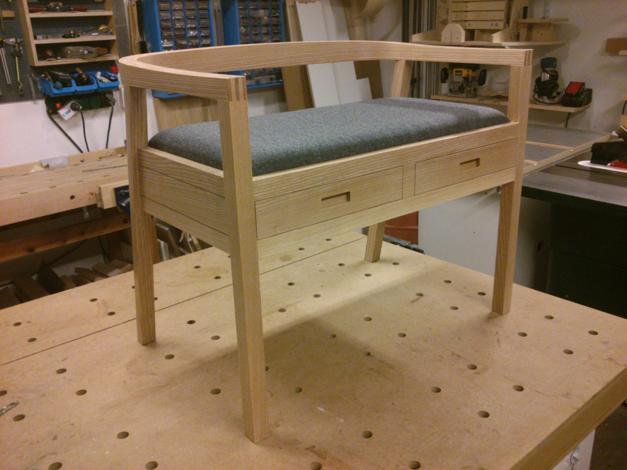

Kanske. Om man gör en enklare form (som inte böjer 90 grader som min), tex medarna till en gungstol är det väl standard att göra en konvex och en konkav form men även då används många tvingar.
Det där spännbandet hade fått ha ett rejält tryck för att dra in hörnorna tajt, jag tror inte det hade funkat baserat på hur mycket jag fick dra för att få in hörnorna. Ett spännband sätter ju tryck på hela ytan på samma gång, med tvingarna kan man böja in varje område lokalt och sen sätta tvingen.
Edit. När jag tänker efter hade nog bandet satt rejält tryck just på hörnorna medan de raka partierna hade fått minimalt med tryck.
Apropå att använda spännband stämmer det ju att det mesta av trycket hamnar just på hörnen. Har sett hur man har stuckit ner klossar mellan spännbandet och ämnet på raka partier för att öka trycket på vissa punkter. Men då ska det nog inte handla om behov av mer än en eller två om det ska funka.

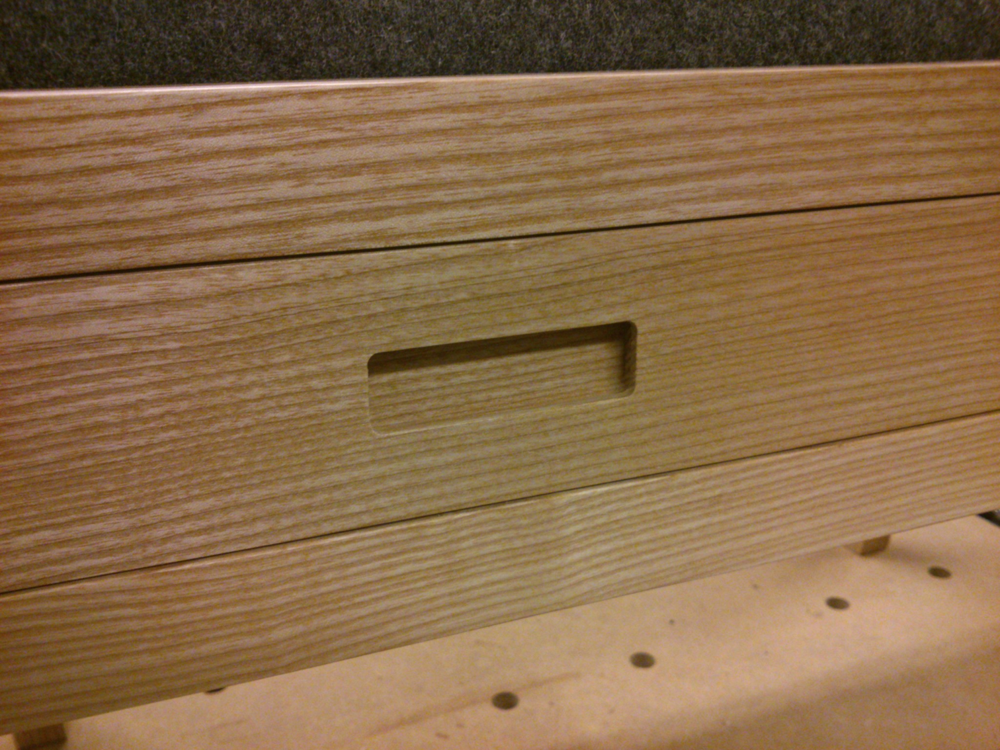

Update, bänk version 1.1
Sen jag blev klar med den i lördags har jag stört mig mer o mer på lådknopparna. Då jag gjorde dom försökte jag få till nåt diskret (egentligen hade det varit snyggast utan knoppar eller handgrepp men då blir lådan svåröppnad) men tyckte det blev tvärtom, dom stack i ögonen på mig. Kändes på nåt vis fel med utstickande delar på en bänk, även om knävecken aldrig hamnar så långt in.
Så, idag gjorde jag slag i saken och gjorde en högriskfräsning med en t-spårfräs. Det är alltså en invändig kant i urtagen så man har nåt att greppa tag i. Tyckte det blev betydligt renare utseende, NU är jag nöjd.
