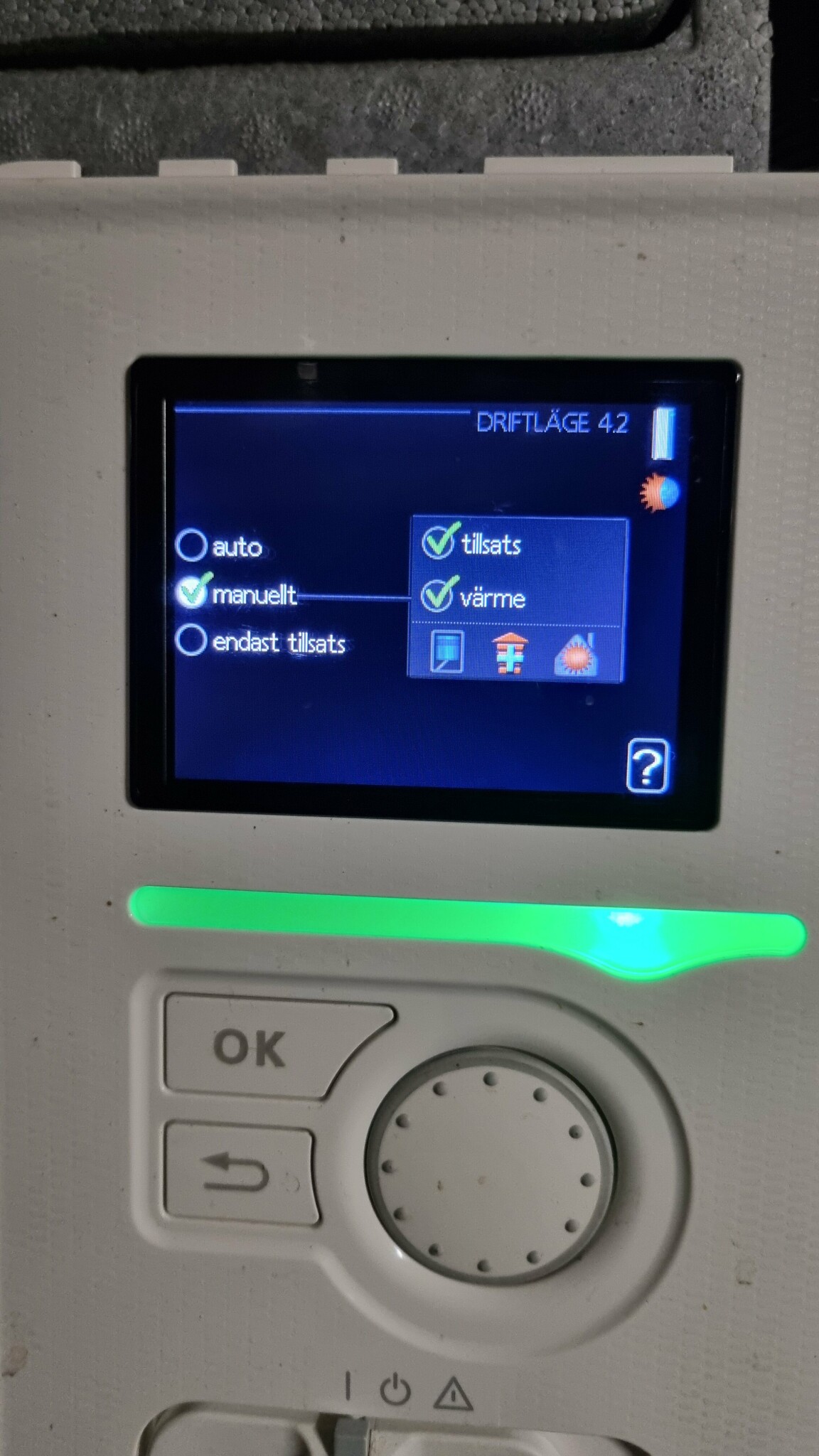

Det märkliga är att i installatörshandboken så framgår det att man kan ställa hastigheten manuellt på cirken, men det stämmer inte överens med den menyn jag får fram i displayen. Jag kan ställa cirken på auto men jag kan inte ställa hastighet eller procent på den. 🤔
När jag kollar serviceinfo så kör cirken (gp1) på typ konstant 30%.

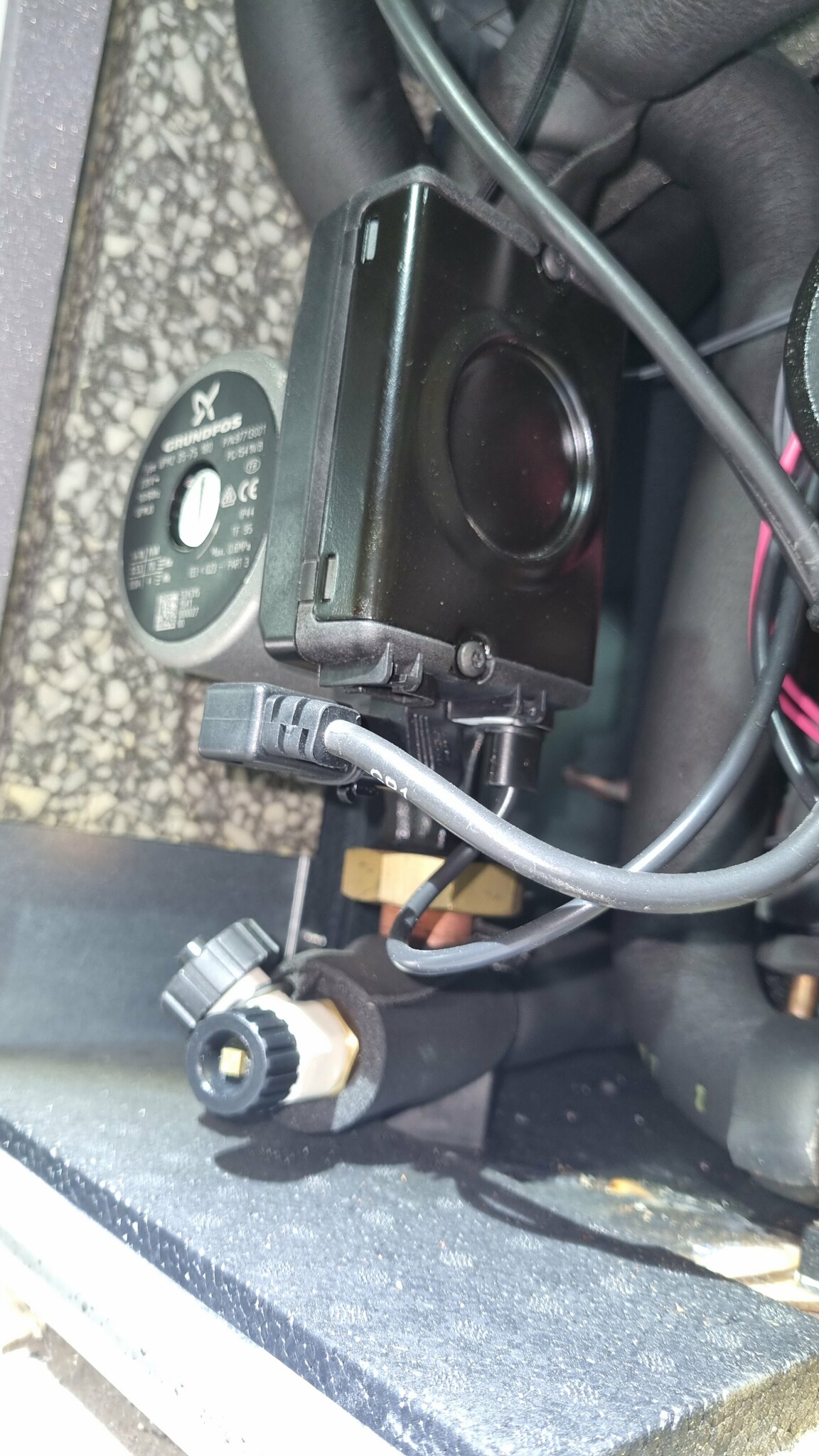

Om den visar 30 % så går den med bara ca 1/3 av den fart som den kan gå. Se om det går att ändra % i menyn. Lossa fronten och kolla pumpen, den som inte har isolering på sig. Är det en eller två kablar som går in i kopplingsboxen. Med två så styrs den från datan i fart, med en, så är det säkert ett vred på boxen med 1 -2 -3 , vad står den på nu, om inte 3 så ställ upp. När all värme kommit igång kan du prova med sätta den på 2, det borde räcka.J Jonas09 skrev:Tack för svar.

Jag verkar inte kunna ställa upp farten. I menyn så ser det ut enligt bild.J jonaserik skrev:Om den visar 30 % så går den med bara ca 1/3 av den fart som den kan gå. Se om det går att ändra % i menyn. Lossa fronten och kolla pumpen, den som inte har isolering på sig. Är det en eller två kablar som går in i kopplingsboxen. Med två så styrs den från datan i fart, med en, så är det säkert ett vred på boxen med 1 -2 -3 , vad står den på nu, om inte 3 så ställ upp. När all värme kommit igång kan du prova med sätta den på 2, det borde räcka.

Bifogar bild på pumpen. Jag har inte kunnat se något vred på boxen dessvärre.

Det är inte där du kan ställa in pump hastigheten. Denna menyn bör oftast stå på automatiskt för att få bättre reglering av temperaturskillnader in och ut.J Jonas09 skrev:
Vid F750 är det 5.1.11 ladpumpshastighet, minst tillåtna hastighet x%. F750 har dock 2 pumpar, 1 ställs in på pumpen och en ställs in av datorn.
På F750 når man 5.1.11 genom att trycka på tillbaka pilen tills menyn service kommer fram.
