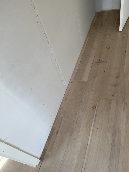

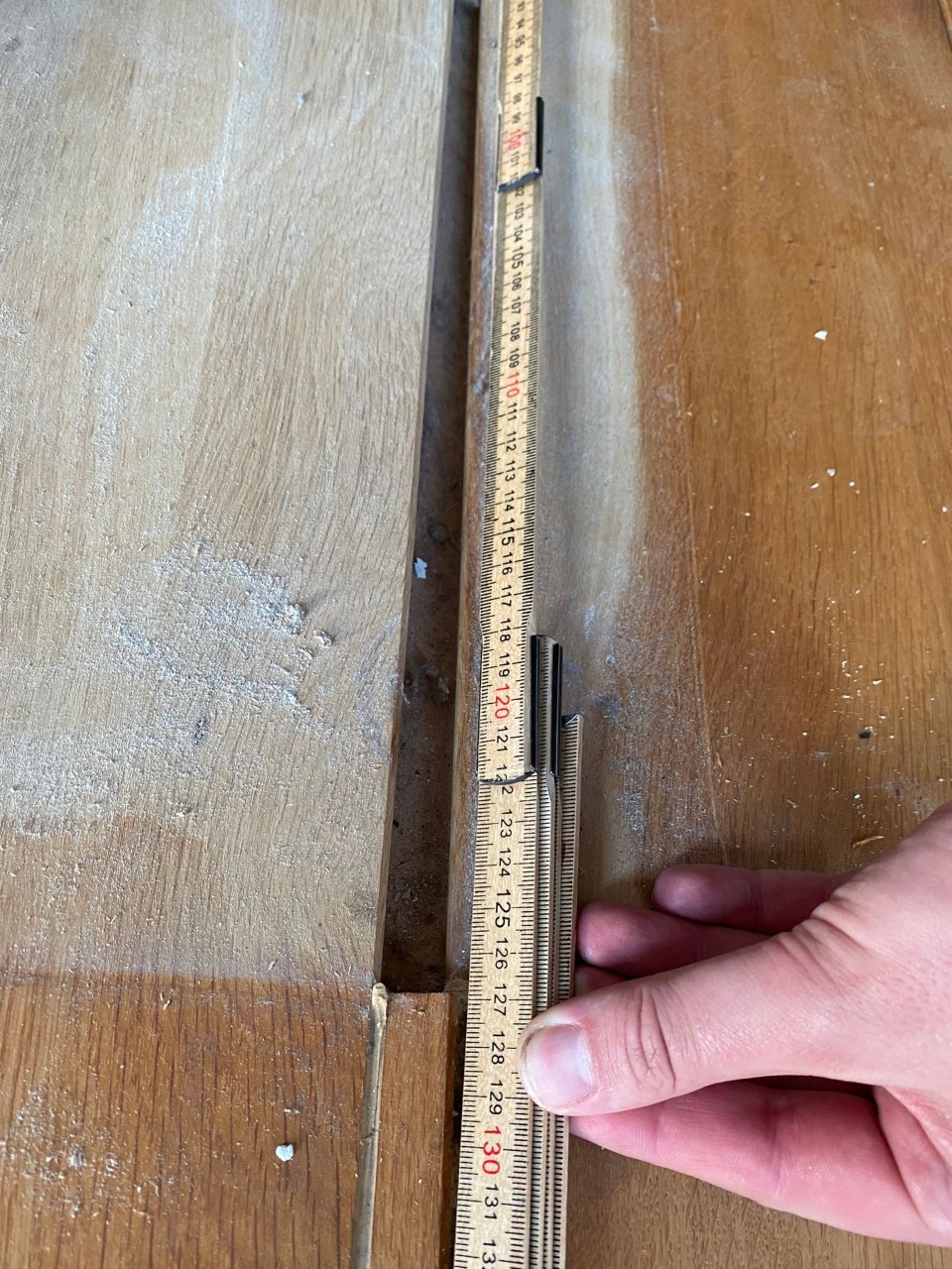

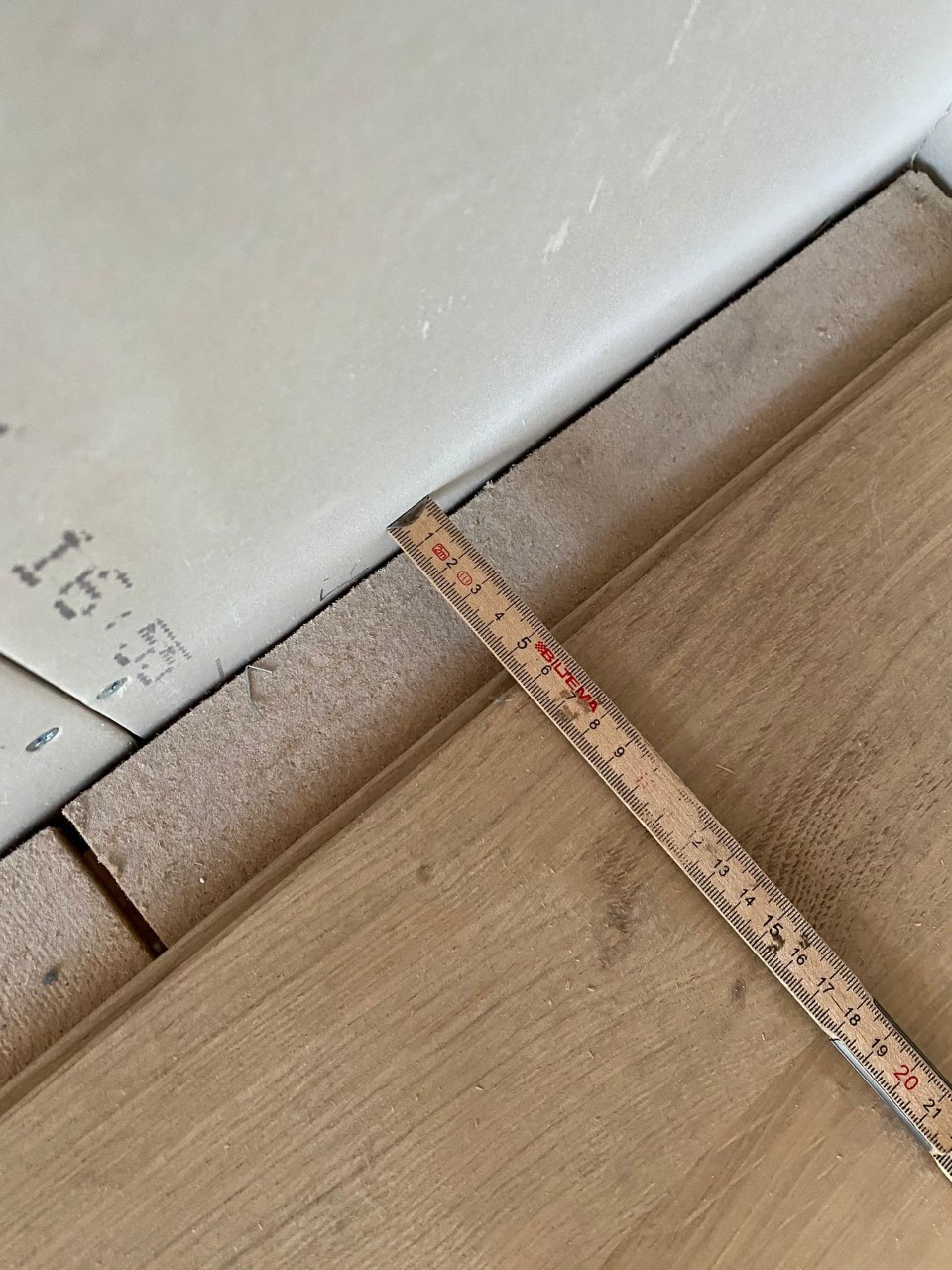

Köpt ny bostad där vi ska slipa alla golv samt flytta placeringen av bef. garderober för att frigöra golvyta. När jag tog bort garderoberna visade det sig att det är två glipor i golvet, en längst med väggen ca 3m x 5cm, samt en kilformad glipa mellan två golvbräder om 125cm ca 2,5cm på bredaste stället.
Går det att fixa på något vettigt sätt?

Ska anlita en firma som ska slipa, min amatörmässiga känsla är väl att det borde gå att såga till lämplig passbit i ek och få det helt okej givet att allt ska lackas och färgas med lite pigment.

Skulle säga att det inte är ovanligt att det saknas golv under platsbyggda garderober.
inte omöjligt att såga till. Men kan vara svårt om det blir lång o smal list, stor risk det går sönder.

Ja, det är väl tur att det inte är direkt på ett ställe där det sker någon belastning. Men Låter lovande Emil, golvslipningsfirman ska dit idag och kika, håller tummarna att det är en enkel sak.

Liten uppföljning, var inga problem för dem att fixa detta, över förväntan dessutom.
