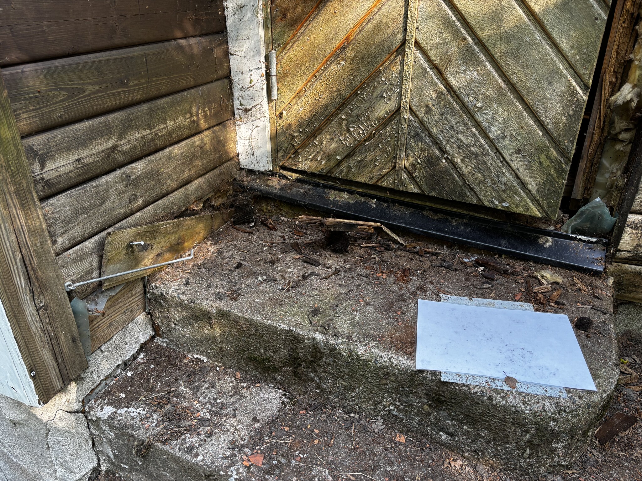

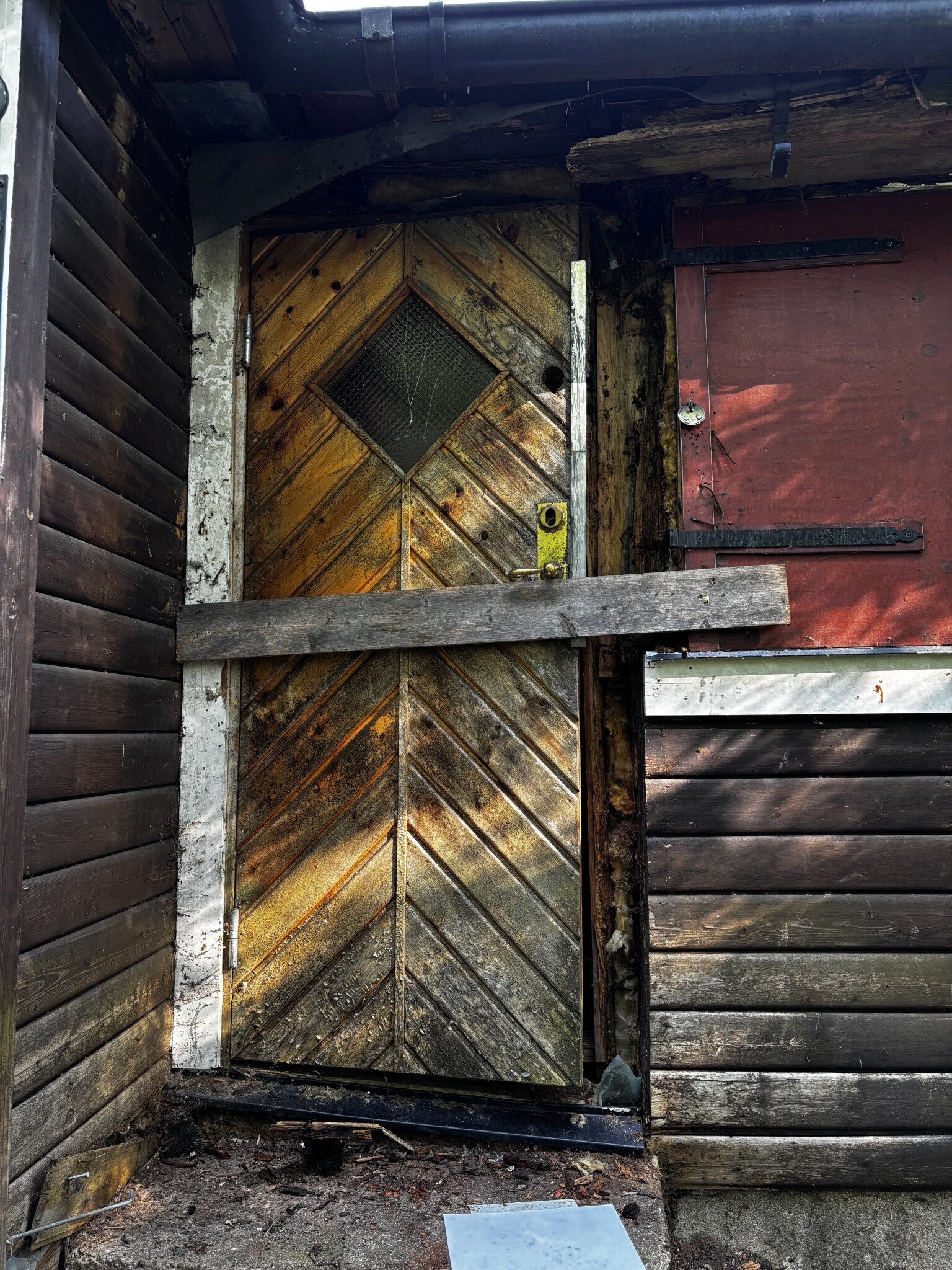

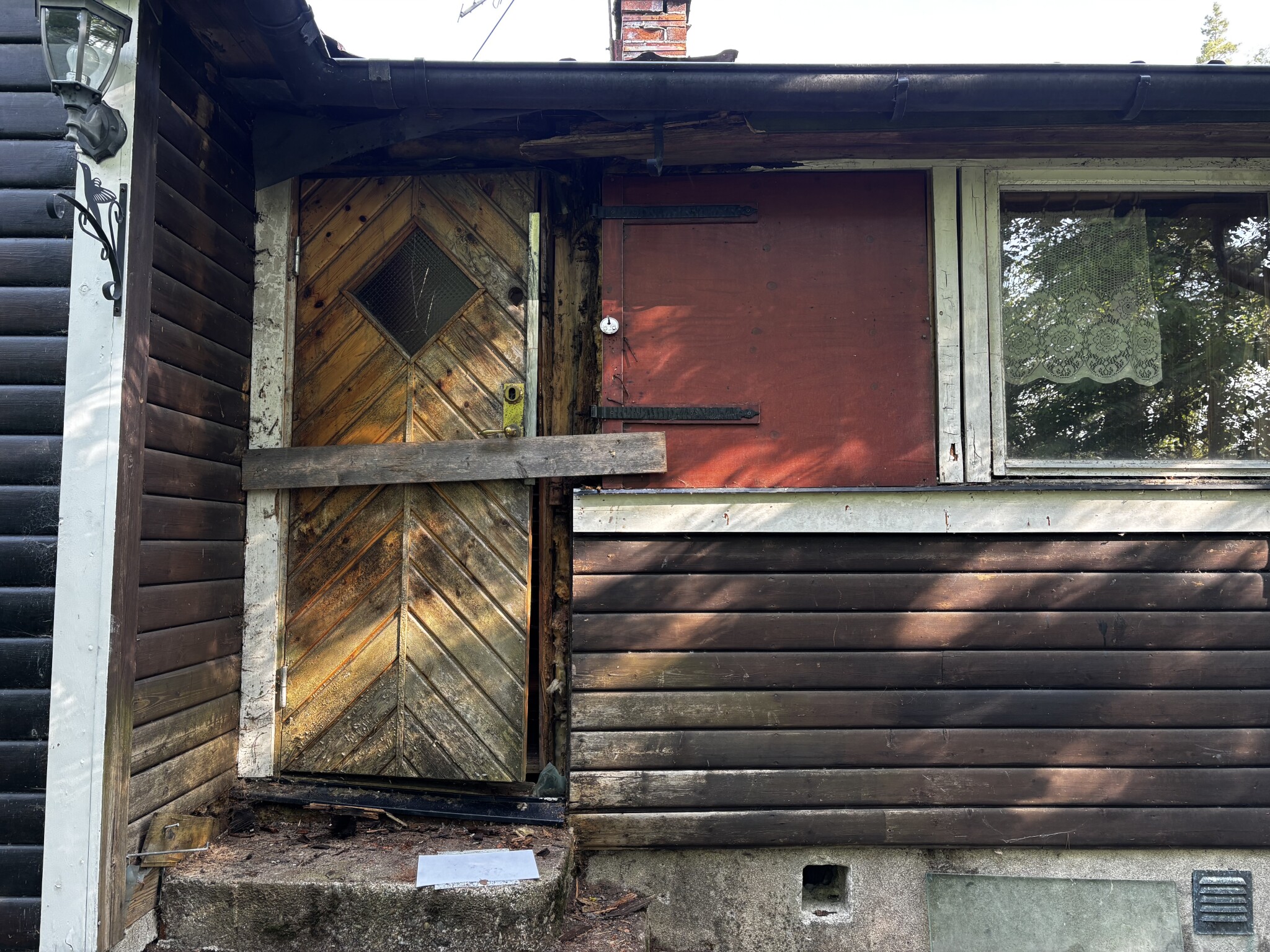

Jag har funderingar på att köpa en eftersatt kolonilott som enligt föreningen har ett stort renoveringsbehov. I min kommun är det jättelånga köer för att få köpa en stuga och jag ser detta som min chans att få en kolonilott i närtid.
Jag har varit och tittat på stugan utvändigt och min största oro är fasaden runt dörren, som inte ser bra ut. Det fattas även ett fönster till höger om dörren som täcks för med en otät träskiva (se bilder). Skulle ni kunna hjälpa mig att uppskatta hur illa detta är? Vilken arbetsinsats skulle krävas och har ni någon grov uppskattning om pris?

Härligt att du kommer ge dig in i kolonilottsvärlden.
Utifrån skicket på bilderna hoppas jag att priset är lågt. För något säger mig att du kommer hitta mer saker som behöver renoveras.
En ny dörr och karm tror jag är enklast att sätta in. Borde gå att köpa begagnat på blocket till ett skäligt pris.
Även ett nytt fönster med mått som passar borde du kunna köpa begagnat.
Gör du sedan jobbet själv så kan det räcka med 5.000-10.000.
Ytterpanelen till vänster och höger om dörren ser ut att vara skadad. I alla fall de som sitter lägst.
Verkar vara rätt så murket bakom det som är trasigt.
Vad du kan fråga om är hur mycket du får göra med stugan och om det behövs lov från kommunen/föreningen att riva/renovera/bygga nytt.
Det syns en skorsten på taket. Fråga om de vet om den är i brukbart skick om det finns en eldstad i stugan.
Angående källaren så titta efter fukt eller tecken på tidigare fuktskador.
Känn på yterrväggarna om de är fuktiga eller torra.
Luktar det fräscht, jordkällare eller ruttnande kadaver.

Tack för input! Priset är lågt satt, mycket att göra även på tomten, och ska bli spännande att se insidan. Tror du att risken är stor att fukt spridit sig in under fasaden till höger och vänster om dörren så att panelen behöver tas bort och isolering, reglar mm bytas ut?Pjosk75 skrev:

Taket ser rätt rökt ut ovanför dörren. Jag gissar att det är en skada i taket som lett till att väggen är så dåliga. Skulle även misstänka att det finns skador i golvet. Var beredd på att det kan vara ett rätt så omfattande arbete att få ordning på stugan. Kan bli en rolig utmaning

Skadan lär ha orsakats av läckande tak.
Jag skulle räkna med att taket behöver fixas, väggen och räkna med åtm en meter mer av väggen utanför där du ser att det är skadat. Sen har ju vattnet troligtvis fortsatt ner till golvet, så det får du räkna med att kunna behöva åtgärda och. Så illa det ser ut får du räkna med att det kan ganska troligt vara även skadat i stommen på sina ställen.

Tack alla! Många bra tips på saker att titta på under visningen. Och väldigt bra input om att fukten troligtvis kommer från taket. Låter rimligt. Kommer ta en noggrann titt på tak och golv och försöka skapa mig en bild av hur mycket som ev. behöver bytas ut. Riva stugan och bygga nytt känns nog som ett lite väl stort projekt tror jag, men får fundera några varv till på hur jag ställer mig till det.. 😊
