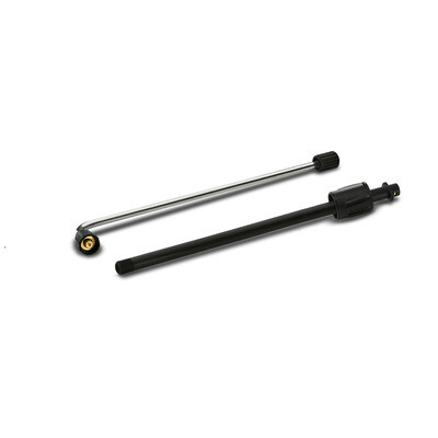

Ska kolla det där med vinklar. Har en Ryobi maskin och de kanske har ngt bra i sitt sortiment.Demmpa skrev:
Enklast är väl att prova först. Jag vill påstå att det fungerar ypperligt även utan. Och det baserar jag på empiri via att jag rensat brunnar hemma flera gånger med högtryckstvätten. Förvisso en Kränsle, men det är sånt tryck och hastighet på vattenstrålen så den fungerar som en ejektor och drar med sig både skot och vatten ur brunnens vattenlås.M m@nge skrev:
Frågan är om du över huvud taget får ner ett vinklat munstycke i botten av golvbrunnen.
Vi hade gjutjärnsgolvbrunnar likt följande, men med förhöjningsring & överring så golvbrunnarna var ca 5-6 cm längre ner i golvet,
Och jag använde följande vinklade munstycke till högtryckstvätten,
Ja, jag fick in den under/bakom "tungan/flärpen".
Det finns som sagt adaptrar, så att man tex kan använda Kärcher munstycken till Ryobi högtryckstvätten,
https://www.clasohlson.com/se/Karcher-adapter-for-Ryobi-hogtryckstvatt,-RAC780/p/41-3767
[länk]

Man får så klart börja spola under vattnet, annars blir det ett jäkla skvättande. Munstycket ner mot botten på motstående sida mot utloppet på brunnen. Då blir det en fin ejektorverkan som tömmer vattenlåset på vatten och skit. Och jo jag har haft samma gjutjärnsbrunnar i källaren. Nu är alla bytta så behovet att spola ur någon brunn är borta.Demmpa skrev:
Men så klart, man vet aldrig när man kan behöva ett vinkelmunstycke.
Har ni testat med 150 bar högtryck. Vattnet blev ”svart” när mojset släppte från väggarna antar jag.
Kommer liksom inte åt som jag vill med munstycket och behöver nog en med vinkel.
Stod säkert i 20 min och spolade åt alla möjliga håll. Ngt verkar det ha gjort då vattnet sjunker ngt snabbare än innan, men inte tillräckligt bra än så länge.
Tror att hålet ut från brunnen till stammen är i mitten på ena brunnsväggen. Hålet täcks av en metallflärp och kan inte vinkla in tex ett rensband, jäkligt snäv kurva.
