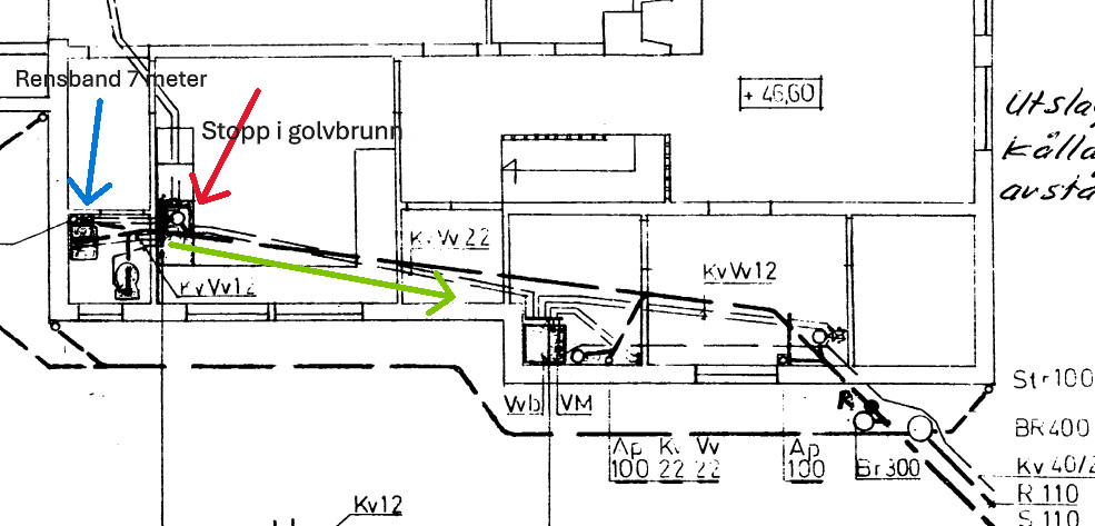

Har en golvbrunn i tvättstugan, gjutjärn och är från 70 talet.
Kommer inte åt att rengöra vattenlåset men har provat att köra med rensband från närmaste avlopp.
I toaletten bredvid tvättstugan körde jag ner ca 7 meter rensband (avloppet till handfatet) som kom igenom utan problem. Rimligen borde rensbandet passerat tvättstugan med råge. Eftersom rensbandet gick igenom misstänker jag att det är själva brunnen i tvättstugan som är orsaken till att det svämmar över ibland.
Bifogar en liten enkel skiss där det förhoppningsvis framgår hur jag gjort. Den gröna pilen illustrerar hur långt rensbandet borde ha kommit.
Skiss av avloppssystem med indikerade rensband, stopp i golvbrunn, och riktningar markerade med färgade pilar: blå, röd och grön.

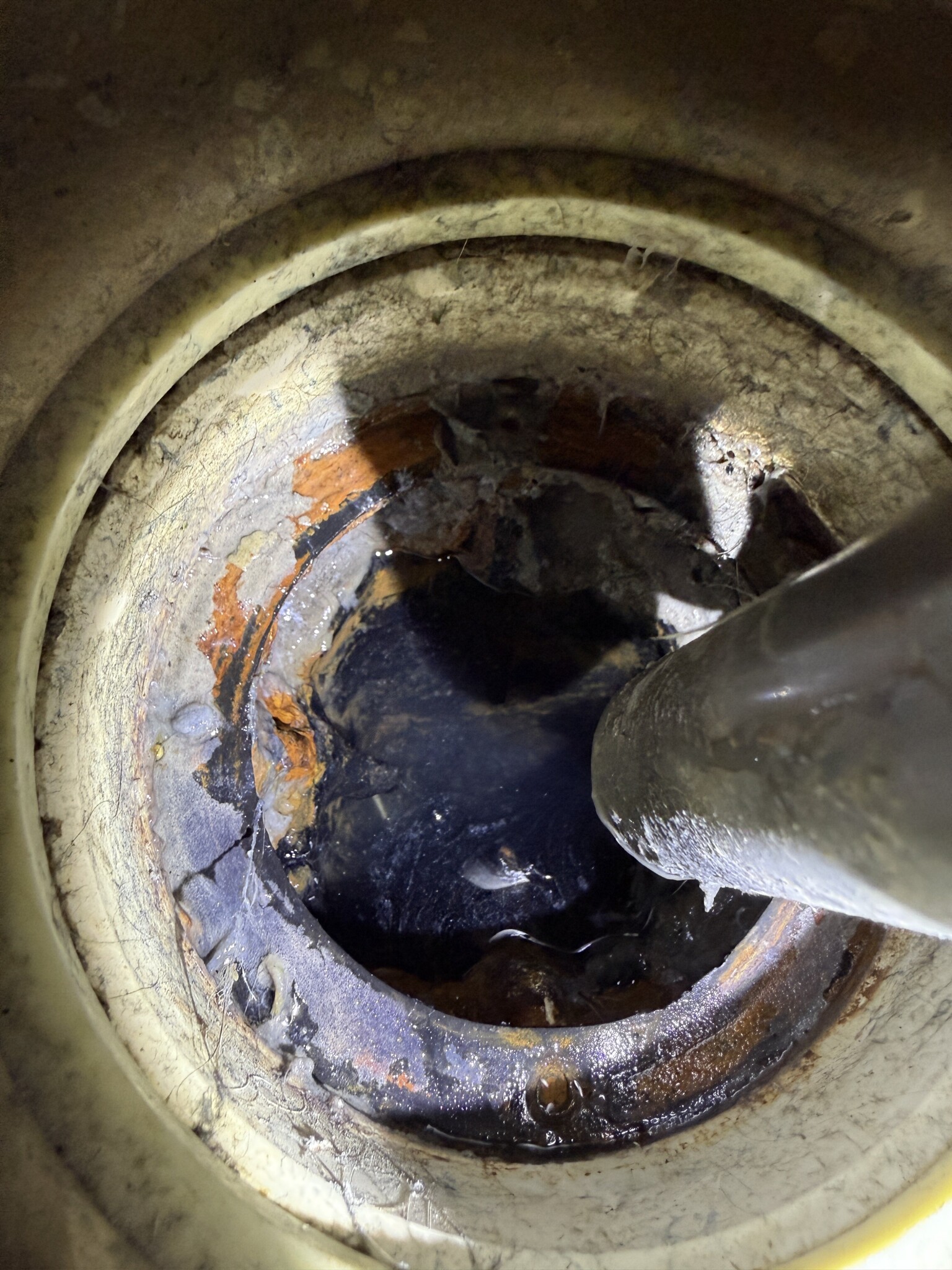

Så här ser brunnen ut. Vet inte om den går att ”identifiera” med bilden men ngn kanske känner igen modellen.
Rostig brun öppning på en brunn med ett rör som sträcker sig in. Brunnen är delvis täckt av smuts och fukt.
du behöver inget vinklat munstycke för att spola rent.
Ta högtryckstvätten och spola ner i brunnen.
Skvätter lite men du lär få rent i brunnen.

Det är väl inte botten på brunnen som gör att det blir stopp? Borde det inte vara vattenlåset och vidare ut mot stammen?
Vad skulle bli bättre av att spruta rätt ner menar du?
Det kommer att tryckas vatten i den riktning som vattnet normalt rinner..alltså genom vattenlåset...fast med betydligt större tryck och flöde än när man bara spiller vatten i brunnen som den ska rinna ned självtryck.

Det är säkert fullt med gammalt bös nere i brunnen. Har du grävt i den med händerna?
Men oavsett så är vattenlåset rakt ner i brunnen. Spola ner och rör runt neri så skall du se att du snart har en väl fungerande brunn.
Ska prova med högtryck ner i brunnen.

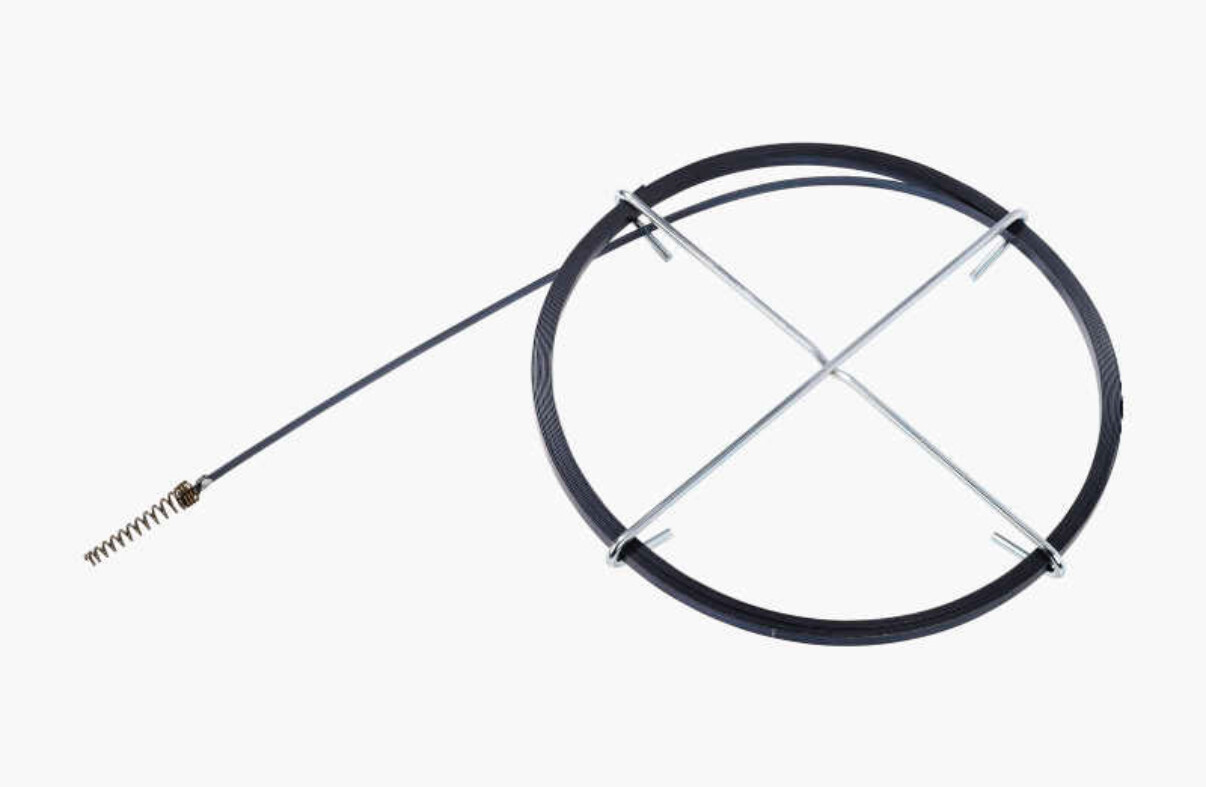

Men min teori om att det inte är stopp i rören borde väl stämma, kan ju obehindrat köra med rensband?
Du har en bit rör mellan golvbrunnen och "stammen", på den sträckan kan det finnas massa ludd mm.
Att rensbandet går igenom betyder inte att det inte finns hinder i röret, lite beroende på typ av rensband.

Körde med detta rensband…..

M m@nge skrev:
Men jag är inte säker på att vattenlåset är i botten, kan det stämma?
Vattenlåset är i botten på brunnen.
Men det är fullt normalt att vattenlåset i avloppet från en tvättmaskin blir fullt av ludd och behöver rensas ur med jämna mellanrum.

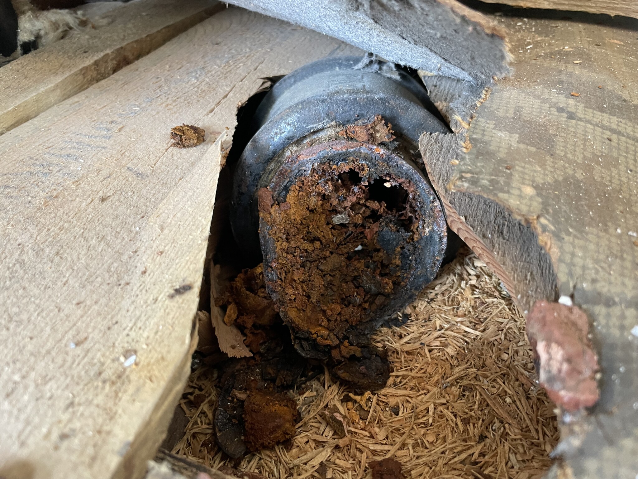

Jag tror att jag hade kunnat få igenom ett rensband genom det här röret också. Det betyder inte att det är rensat.
Rostigt, igenblockerat rör i trägolv med ruttet material runtomkring, möjligt hinder för rensband.
grovspacklarn och 3 till
Problemet jag tror det är, är att jag inte kommer åt att fysiskt ”lyfta” ur vattenlåset. Så om jag kontaktar spolbil för att rengöra så vet jag inte hur de ska komma åt den ”defekta” brunnen.
