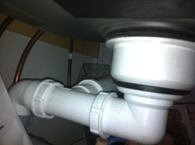

Det är stopp i avrinningen från båda våra diskhoar i köket. Vågar man försöka montera isär rören under diskbänken själv eller bör man ringa en rörmokare?
Hur går man bäst tillväga om man gör det själv?
Tack på förhand :)
Absolut vågar du det. Stoppet sitter säkerligen i "klumpen". Ha en hink/balja redo bara. Finns Nån halvliter vatten plus ev. det uppe i baljan.

Jag lossade på alla vita kopplingar och fick loss tre proppar, en i lufttillförseln en i vardera ho. Tyvärr löste inte detta hela problemet, det är fortfarande totalstopp :(
Den sista proppen måste sitta i de gråa rören som kommer efter de vita, frågan är om man vågar börjar skruva på den eller om det är dags att ringa rörmokaren?

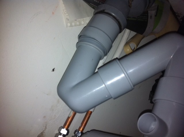

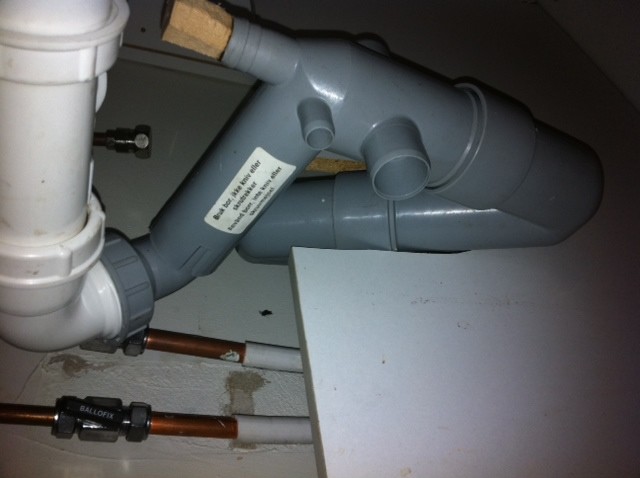

Visst vågar du ta även de gråa. Du kan ta hela vägen till utloppet genom golvet/väggen. Notera ungefär hur de är dragna så det passar när du återmonterar.
J
Jag fixade även de gråa rören, var stopp där med. Nu rinner det fint, stort tack för hjälpen!

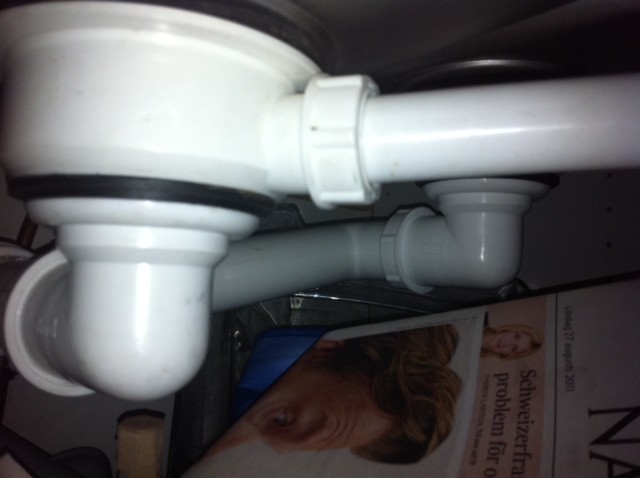

Däremot satt sista kopplingen efter vattenlåset väldigt löst och konstigt, behöver jag fixa till den?
Jag menar den som nästan är längst upp på bilden. Bilden är upp o ner tyvärr.
Den sista biten är en flexibel slang, så det är normalt att man kan röra på den lite. Det sitter en gummipackning mellan slangen och röret som tätar.
