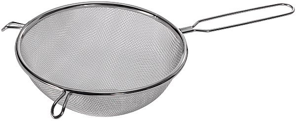

En sak jag funderat på annars är att fixa lutningen på röret på dagvattensystemet då det lutat uppåt och sedan koppla på röret från brunnen där. Kanske korkat och dumsnålt att behålla brunnen och fixa nåt eget typ av filter eller sil. Typ nåt sånt här, mindre arbete och mindre pengar fast kanske inte skulle fungera, eller?
Självklart då att hitta nåt som passar och håller tätt. Egentligen ska det ju inte behövas nåt alls utöver det som sitter men bara ett fint nät för att få bort lite till, dock är det ju mest lera som ställt till det men fixar man lutningen på röret så borde det ju inte ställa till problem men eftersom det tidigare samlats jord/lera i röret så så vill jag ju inte ha onödigt mycket till stenkistan.
Några förslag på hur jag borde göra?
