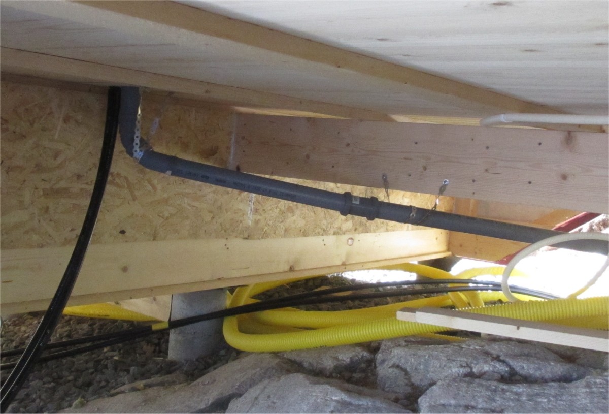

Jag har låtit bygga ett Attefallhus som gäststuga på landet förra året. Det blev klart sent på hösten så det är först nu som det bebos. Stugan har bara en liten diskho med V/K vatten från huvudhuset och avloppet är draget ifrån diskbänken under huset och sen iväg till ett påstick på den avloppsledning som går från huvudhuset.
Bebyggelsen på tomten är från mitten av 60-talet med påbyggnad c:a 1985. Avloppsledningen från huvudhuset består av en 50 mm PVC-slang som är nedgrävd i en sluttning som går till 2-kammarbrunnen, c:a 6-8 m lägre nivå än huset. Så det är bra fall på denna ledning i alla fall...
Idag upptäcktes det att i Attefallsstugan så rinner vattnet i vasken inte ut som det skall. Men jag har provat förut och då funkade det. Tömde vattenlåset och sen funkade det en liten stund tills det slutade igen.
Nu har jag sett denna tråd här angående avluftning av avlopp, och undrar om jag kanske har samma problem och hur jag i så fall skall åtgärda det?
Så här såg det ut under huset där diskavloppet kommer ner (innan vattnet var inkopplat):

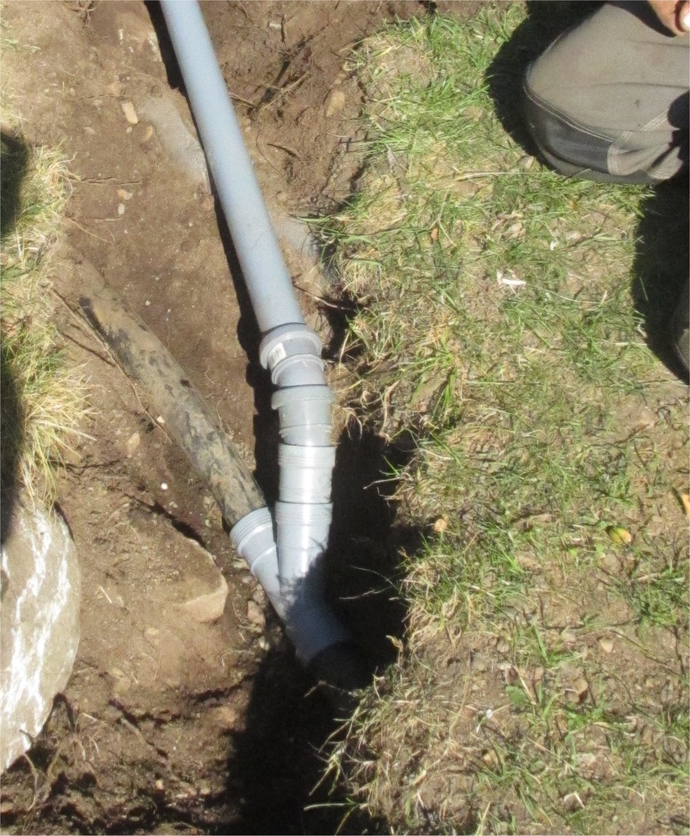

Röret fortsätter ut vid sidan av huset till ett dike med en längd på c:a 10-13 m innan påsticket på det gamla röret görs:
Mellan utgången från huset och skarven är rörets fall ganska litet, det gick inte att gräva djupare p.g.a. berg.
Om jag skall ventilera, hur ansluter jag då luftröret? Kan jag sätta en 45 graders förgrening vid kröken på den första bilden och ansluta ett rör som jag drar ut på baksidan av huset genom väggen och sen rakt upp ett par meter?
Eller kan man kanske borra hål i befintligt rör vid kröken och skjuta in en trädgårdsslang som man sen drar samma väg som förra förslaget? Man får förstås täta med nån sorts tätningsmassa vid hålet.
Dvs, vilken dimension räcker för att lufta så att vasken töms och det slutar att klucka i avloppet?
50 mm grå-rör, 20 mm vattenrör eller vanlig 12 mm trädgårdsslang?
Hur högt ovanför vasken skall luftröret/slangen dras upp på utsidan av huset?

Totalt fall på sträckan från golvundersidan fram till påsticket kan vara 60-70 cm och det mesta finns under huset i den lutande delen av röret, som syns på bilden. Sen planar det ut.

Mysteriet löst!
Det var stopp i avloppsledningen efter vårt påstick för den nya stugan!
Eftersom stugan ligger lägre än huset så syntes det först där. Stoppet är inte 100% utan det sipprar långsamt ut vartefter, men i helgen blev det riktigt mycket som skulle passera och då steg det upp i vasken i det nya huset! Som tur är såg vi det innan översvämning inträffade så vi kunde koppla bort avloppet under den nya stugan och fick då ett "smygavlopp" från huvudhuset i stället tills en röris kan komma och rensa upp röret.
Det är en 30 m lång 50 mm dia PVC-slang som är nergrävd i marken, inte så grov precis.

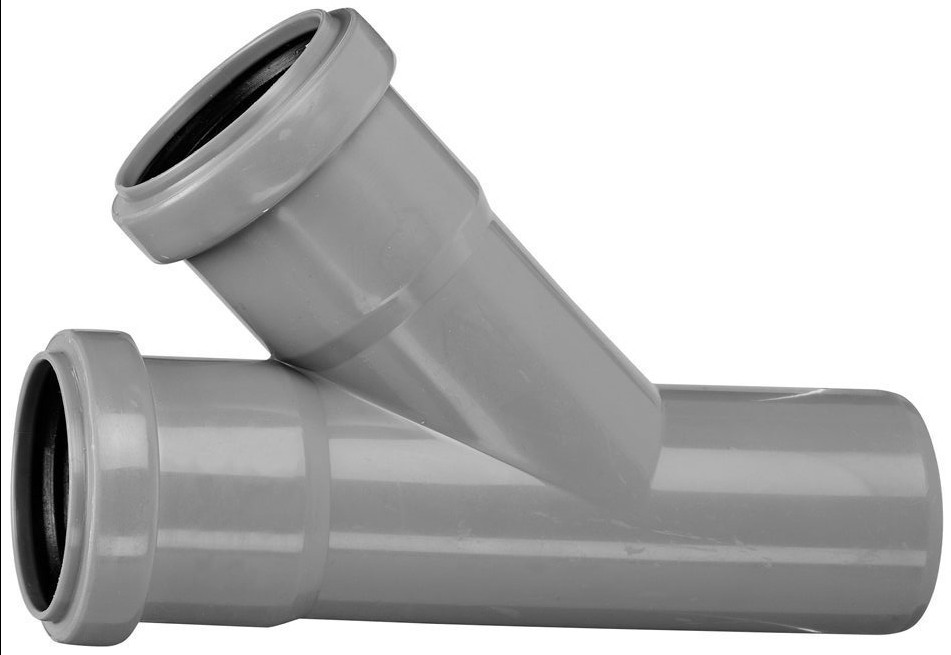

Nja, jag kanske inte beskrev det hela så bra...
Om jag refererar till bilden längst upp i tråden där man ser avloppsröret komma genom trossbotten, så är tanken att kapa röret vid muffen borta vid mittbalken.
Där sätts det in ett 45 graders grenrör så att avloppet går rakt igenom via muffen och bortåt.
På avgreningen byggs det upp med några böjar till undersida trossbotten och sen vinklar vi av längs trossbotten bort till vänstra sidan av huset. Där sätts en 90 graders böj och ett avslutande kortrör nedåt.
Här skall luften vid behov kunna strömma in och ut och ifall det blir översvämning i systemet så skall vattnet rinna ut på marken genom detta rör.
Huset står på plintar och är därför helt ventilerat undertill. På bilden ser man till höger den andra väggen och marken utanför huset också...
