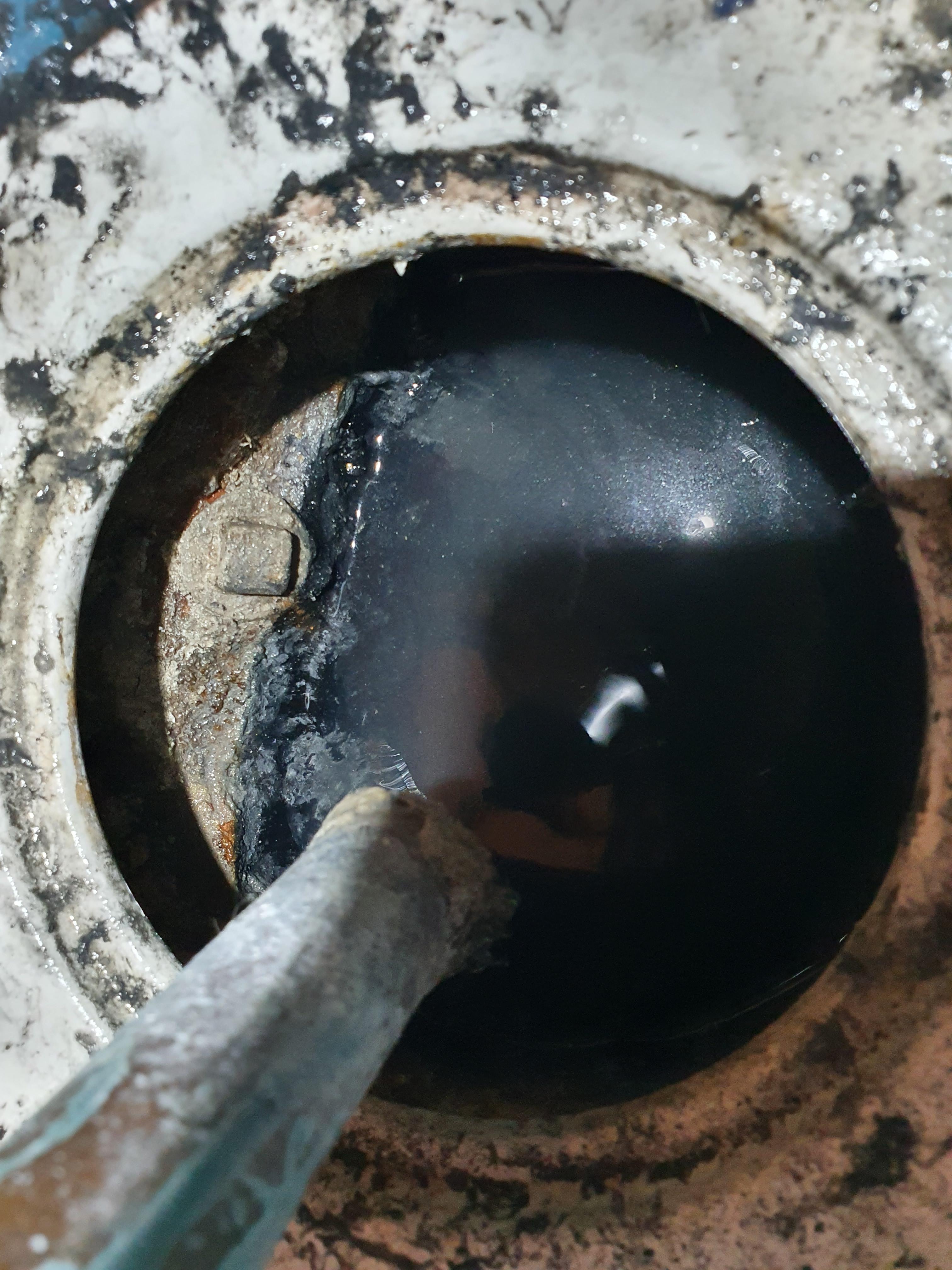

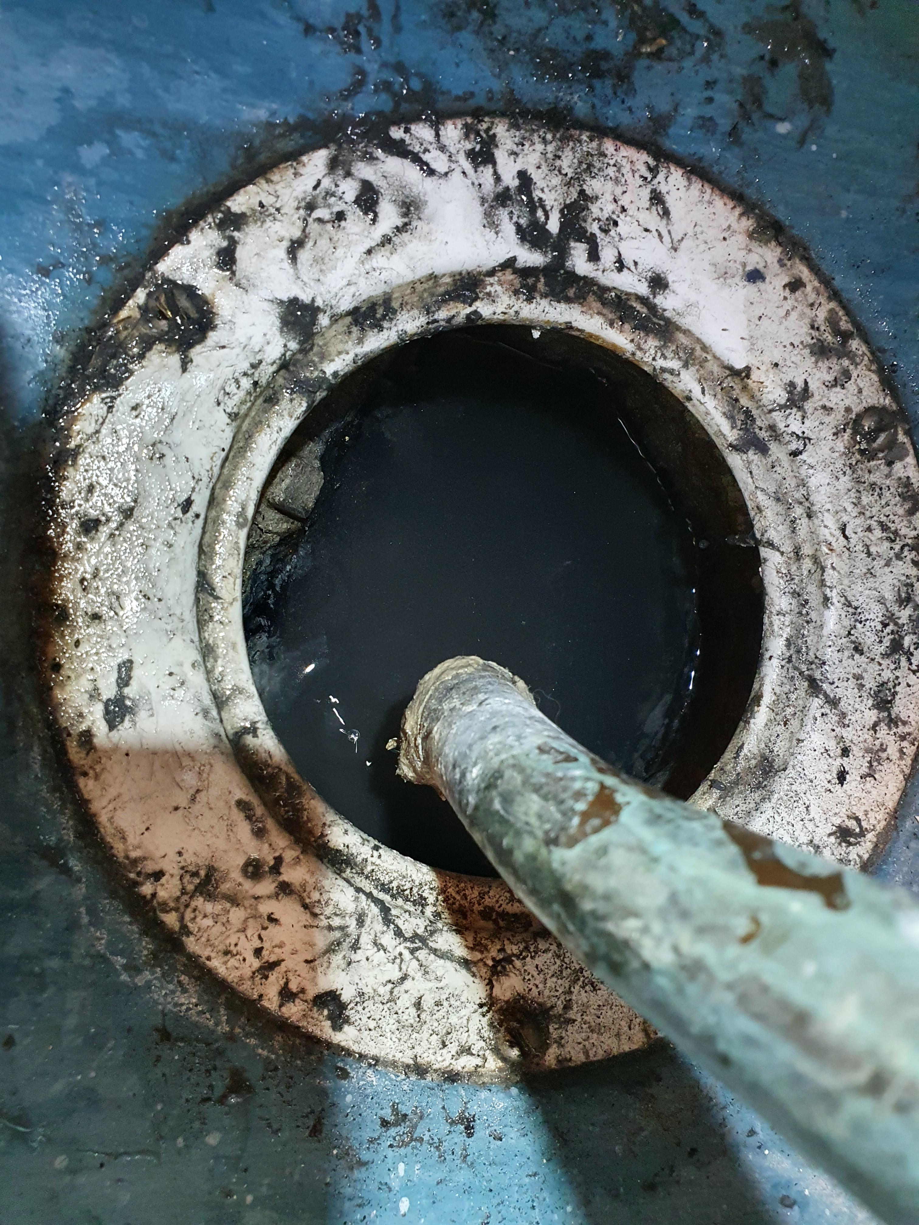

Stop i gjutjärnsbrunn?
Vi har par gjutjärnsbrunnar i källaren, nu har det blivit stop i brunnen i tvättstugan. Det är inte helt stop men häller man en hinkvatten så kommer det upp en bit på golvet och det tar par minuter för det att rinna ner. Övriga avlopp i huset fungerar, även köket som tvättstugan är kopplad på.
Vad jag förstår så ska man skruva av skruven som sitter i brunnen och där sticka in slang eller granspira. Problemet är dock att få bort skruven. Den har säkerligen rostat fast lite men framförallt kan man inte få ett bra grepp på den då det sitter en tallrik ovanför som inte går att skruva bort (troligen limmade skruv).
Sticker man ner handen kan man känna att det finns ett fritt hål längre ner men jag antar att det är här vattenlåset sitter, att försöka sticka in något där antar jag är kört?
Enkla utvägen här är såklart att ringa spolbilen men första tiden där är 1-2 veckor, kan man lösa det på rimligt vis själv hade det varit bra.
Vad jag förstår väljer vissa att slå in skruven men det kan också resultera i ett hål som blir svårt att täta. Eventuellt kan man borra upp det men då behöver man troligen rejäla stålborr(HSS-E?) vilket såfall får köpas in.
Jo jag vet att det borde bytas men inte just nu tyvärr.

Nä köp in riktiga grejor.
https://www.briklas.se/category/4-kantshylsor
och en mutterknack så löser det problemet, eventuellt så kan det behövas värmas också.
Har lagt på lite 5-56 nu och testat de hylsor jag har, dock passar såklart ingen av dem. Att få tag på en fyrkantshylsa lokalt verkar svårt, har tittat på Biltema, Jula, Hornbach utan framgång, kanske måste besöka butiken för att finna rätt.
Jag får ta o mäta storleken också på något vis, det kan kunde konstatera var att hylsa 19mm var den som var närmast att passa så någonstans runt där.
Jag har förlängt skaft så det borde räcka men visst annars kan man ju testa Bahco mutterdragare BP815 som jag använder till att byta däck på bilen.

Koppla på en slang på kranen och höll säker på 15 min med att trycka in slangen så långt som möjligt men den kom tyvärr inte mycket merän kanske 10 cm. Hade hoppats på att komma förbi vattenlåset men det verkare omöjligt. Provade iallafall spola med varmvatten och det visade sig faktiskt hjälpa!? När jag spolat där ett tag så slängde jag också i ett par spannar vatten vilket också gick finfint. Så nu är stoppet löst.
När ni använt slang, har ni lyckats komma förbi vattenlåset?

jag försökte men lyckades inte heller. Körde in handen och tog fingrarna runt vattenlåsets nedre kant, där hade jag så sjukt mkt rostflagor så det fungerade bra när jag tog loss demI Ironside skrev:Koppla på en slang på kranen och höll säker på 15 min med att trycka in slangen så långt som möjligt men den kom tyvärr inte mycket merän kanske 10 cm. Hade hoppats på att komma förbi vattenlåset men det verkare omöjligt. Provade iallafall spola med varmvatten och det visade sig faktiskt hjälpa!? När jag spolat där ett tag så slängde jag också i ett par spannar vatten vilket också gick finfint. Så nu är stoppet löst.
Jag hällde på en burk bikarbonat och typ en halvliter ättika, lät det bubbla lite, sen körde jag med en sån där rörmokare sugprop på pinne (haha vet ej vad det heter) sen hällde jag på 1 liter kokande vatten, andvände poppen igen och så gjorde jag typ 3 gånger och så vart det löst sen
Har haft samma problem för ett par år sen. Hade även en spolbil ute men han kunde inte lova att få loss bulten utan att ha sönder brunnen så försökte lite till själv.
Skiftnyckel var ju inte alls bra men hittade tillslut tips om att använda 12-kantshylsa (tror det va 17mm) å den bet gott. Den satt hårt till en början men gick på med wd40 ett par ggr under nån dag å sen kom den loss ganska lätt.
