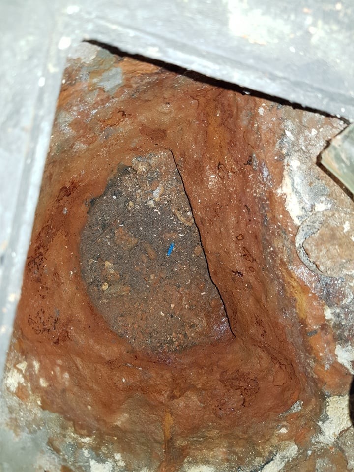

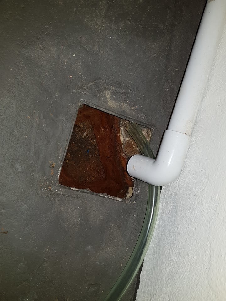

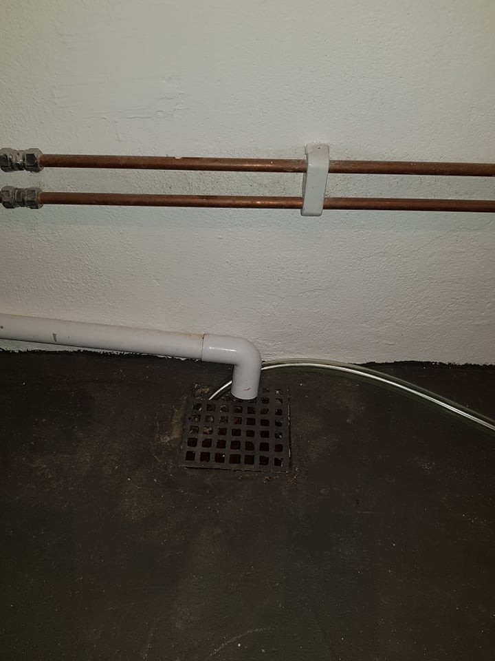

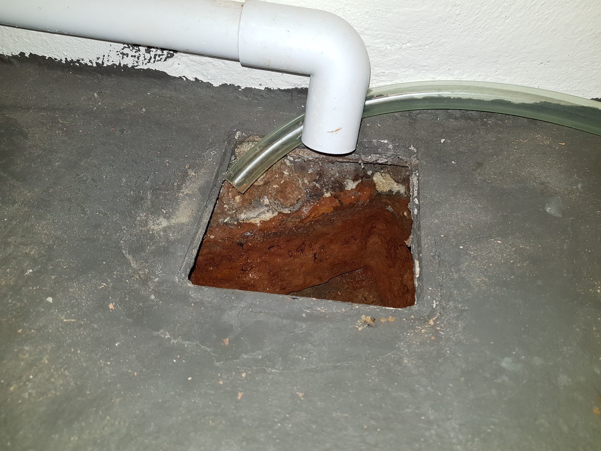

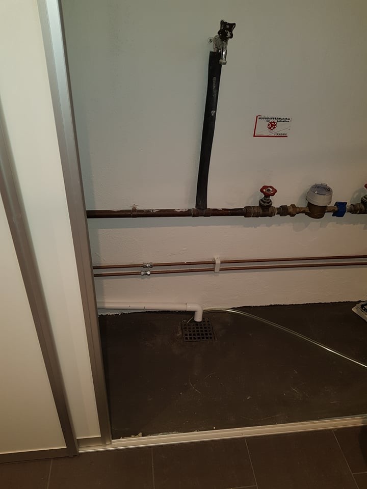

Hej alla experter!
Vi har renoverat ett gammal pannrum till ny och fräsch tvättstuga. Tidigare nyttjades brunnen till avrinning från tvättmaskin/torktumlare. Men detta är nu flyttat till andra sidan rummet och annat avlopp. Jag har "gömt" alla inkommande rör (fjärrvärme, vatten, värmeväxlare m.m) bakom ett skjutparti och ett förväntat bekymmer har nu dykt upp som jag behöver tips kring: Lukt.
Då det är en tvättstuga har vi paxfläkt plus även luftavfuktare i detta rum. Detta gör ju det de ska; driver ut fukt. Vilket såklart även medför att brunnen torkar ut snabbare än vanligt. Luftavfuktaren är kopplad till denna brunnen (genomskinlig slang), men från den kommer det inte tillräckligt med vatten för att fylla vattenlåstet. Jag har just nu fyllt upp och testar med husmorsknepet matolja för att förhindra dunstningen. Återstår att se hur lång tid det tar.
Då brunnen är bakom skjutparti vill jag hitta en mer permanent lösning på detta såklart. Men jag har lite svårt att identifiera modellen och vilket ev. luktstopp som kan passa denna brunn. Huset är byggt -69/-70 och jag har tagit lite bilder på den som kanske nån kan ge tips om nån bra mekanisk luktstoppare som passar? Själva utloppet längst ner verkar inte vara runt utan mer "rakt"....

S Stegatorparn skrev:
Ser ut att vara en golvbrunn typ Revolt som var vanlig på 60-70 talet innan plastbrunnarna slog igenom helt.
Finns nog inga färdiga luktstopp att bara trycka i.
[länk]
Tack för svar Torparn :) Vilket artikelnummer är det? Ser ut som en vanligt platsbrunn och ser inte hur den ev. kan tryckas på plats i min...
[länk]
Svara mig själv :o Verkar vara artnummer 7080179 som är en liknande brunn som min...men frågan är om det finns färdiga luktspärrar...
