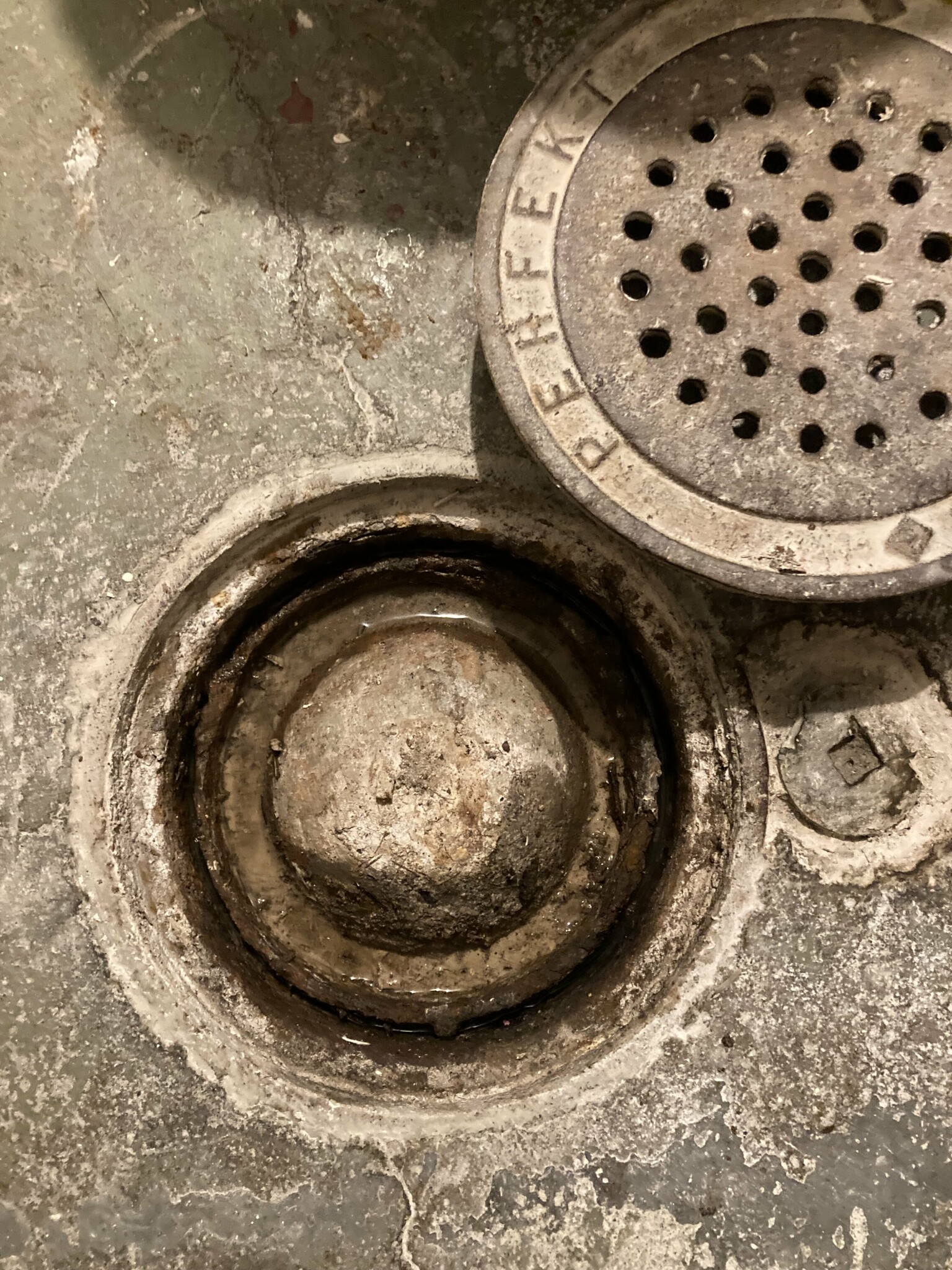

Hej, har nyligen flyttat in i ett hus från 60-talet. Tillhörande garage i bottenvåning. Den här gjutjärns brunnen sitter i garaget och det verkar inte rinna igenom när jag har testat tömma vatten i den. Har rådfrågat såväl svärfar som Google utan att bli klokare på konstruktionen, jag misstänker att vattnen rinner ut i kanterna och att det i mitten ska samla skräp etc.
Någon som har vetskap om hur brunnen är uppbyggd eller hur jag ska gå vidare med problemet?

Kanske är dags o byta brunn😇😀
Har inte sett något liknande, men troligtvis är pluggen på högersidan för att kunna rensa.
Vad händer om du skruvar på fyrkantshålet bredvid?
