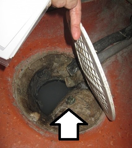

Vi flyttade till hus för ca 7 mån sen och sen dess har vi haft spolarfirman på besök 2 gånger varav en varit akut. Samtliga gånger har man hittat stop på källarplan, man har aldrig gått högre upp. Förra gången när det var akut läge spolade man ut en boll och en stor fettavlagring(som troligen täckt hela röret).
Nu rinner det dåligt i tvättstugan igen(källaren) och alla brunnar på denna plan(3) är gjutjärn och vad jag kan se så finns det inte så mycket jag kan göra där själv? Hade det varit nyare plastbrun så kan man lyfta ur och spola rent men här verkar inte finnas någon sådan möjlighet? Finns det något alls jag kan göra eller är det bara till att be spolarfirman att komma igen?

När du öppnar gallret på gjutjärnsbrunnen, finner du en fyrkantig propp. Den går att skruva bort och du kan köra in en rensvajer. Helst en sådan som man kan köra med borrmaskin och få lite mer rensat utmed hela rörets innerväggar.
Bild lånad av JB78
Bild lånad av JB78
Som vilden visar ovan,
Vi plockade bort den och körde med rensslang kopplat till högtrycken.
Körde från golvbrunn, men utifrån själva brunnen. Vart riktigt bra!
Lycka till!
Ps, rensslang till högtryck är en väl värd investering om man ofta får stopp, spolbilen brukar va dyr..

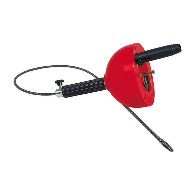

Aha, tack! Skulle någon av dessa kunna fungera?

Den gula från Jula har jag kört med min borrmaskin på lågfart.
Ibland lossnar skruven där borrchucken sitter, men det är bara att spänna den och köra igen.
Du måste få loss skruven på brunnen och sen går det i nödfall att använda en kork, om det inte går att skruva dit en skruv.
