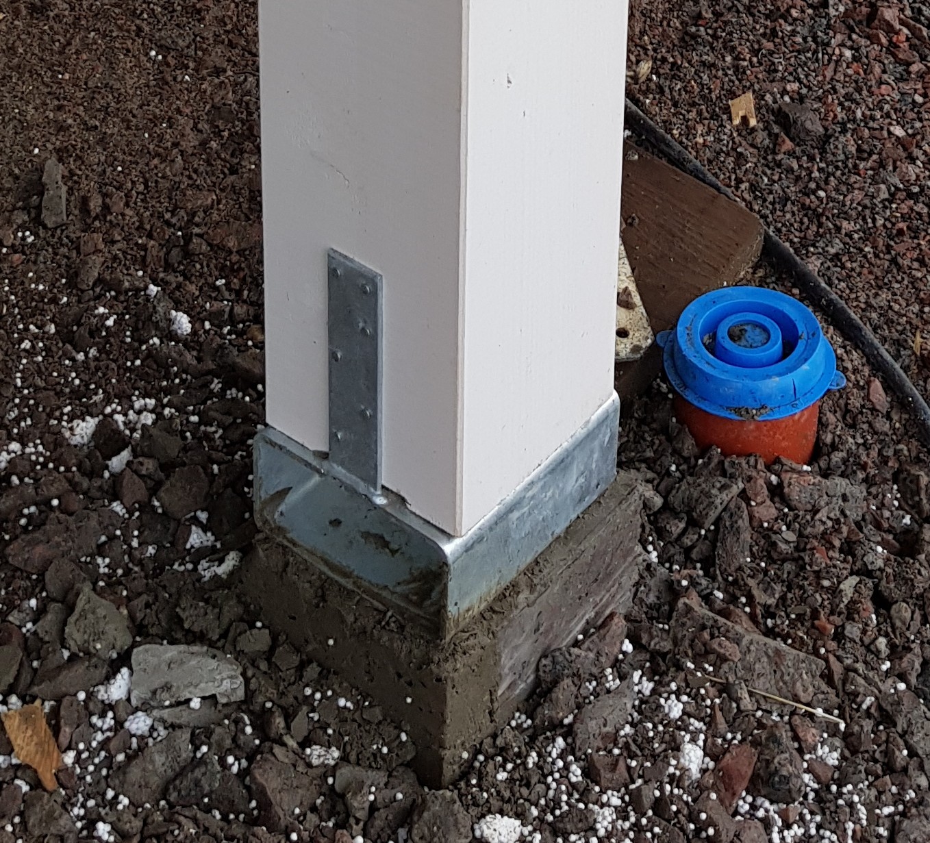

1. Vad är detta för typ av stolpsko? Vad ska jag googla efter för att hitta den?
2. Är det OK att trästolpen ligger tätt mot metallen utan något fuktskydd?
Stolpen bär upp entrétaket till en villa.
Tacksam för svar

Typen av sko har jag inte sett förut , men kanske går att få reda på genom husfabrikanten
Det med att trät sitter nära metallen har nog inte så stor betydelse , det finns inget som binder fukt eller suger väta där , bara om trät står mot betong så är det brukligt att ha asfaltspapp emellan eller att trät sätts 1 cm upp i skon med bultar

Även ändträ mot metall är en dålig konstruktion. Regnvatten som rinner ned längs stolpen tar sig under och sugs upp i ändträet. Finnes ingen luftning så att ändträet kan torka efter regnet.
