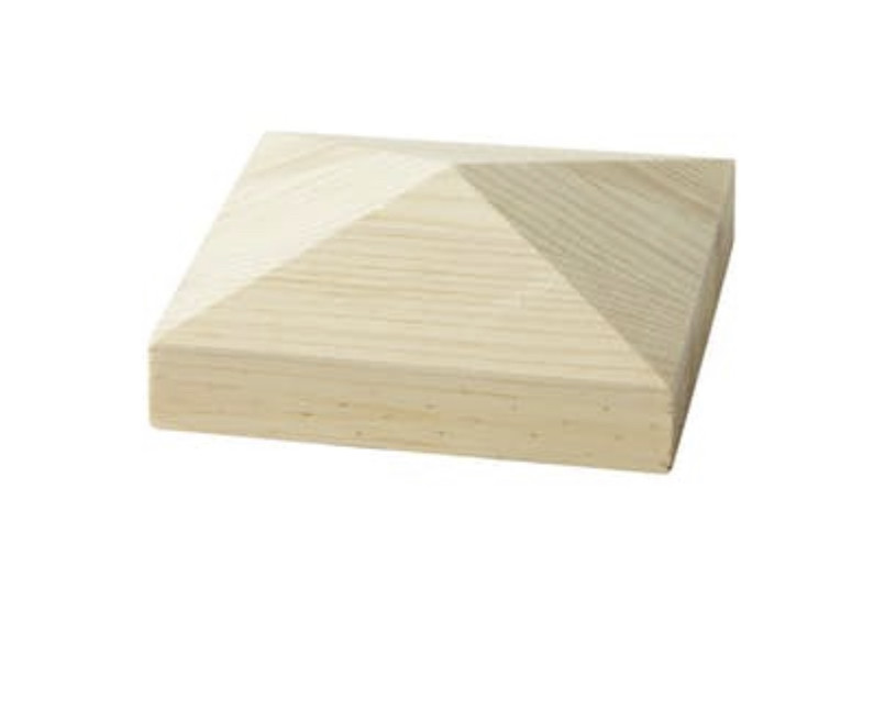

Jag är intresserad av att tillverka egna stolphattar. Hur gör man bäst en pyramid? Vad behöver man för verktyg, se exempel på bild
  • Träkub med en pyramidformad topp använd som exempel för att tillverka stolphattar.

hittade en egen lösning, kapade bitarna 120 så att jag hade kvadratiska bitar. Ställde dessa på högkant i sågen. Satte reglar som mothåll vänster och höger. Vinklade sågen 22,5 grader. Kapade sedan två sidor per kloss. För att sedan flytta mothåll några mm. Kapade nästa två sidor. Vips så vart det klart.
