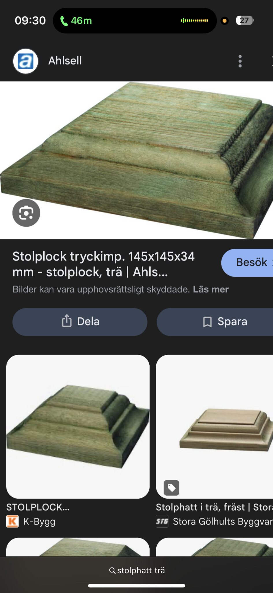

Jag håller på och bygger ett staket runt min altan och vill gärna ha frästa stolphattar i trä. Jag har en ryobi handöverfräs (den lite mindre varianten) för att göra enklare fräsningar av kanter etc. Har än så länge bara fräst enkla kanter av tunnare material, men med stolplocken så är jag egentligen lite sugen på att ha flera nivåer av fräsning. Har googlat runt en del om hur man faktiskt gör detta men har inte riktigt hittat någon bra förklaring. Behöver man större frässtål/verktyg för att göra så pass stora fräsningar eller kör man i nivåer?
Ett alternativ är kanske att ta två separata träbitar och fräsa dom var för sig för att göra det enklare och sedan limma/skruva ihop men är rädd att de ändå separerar om träet rör sig och det kommer ju inte bli snyggt. Är väldigt ny på detta med fräsninv men tycker att det är superspännande, en helt ny värld har öppnats och insett att nu kan jag ju göra massor av fina grejer själv, behöver bara lite mer kunskap och övning🙂

Har du bara radien du vill ha på ett stål kan du ta det i flera pass. Ska du göra många är det definitivt en bra ide att bygga jiggar, ska du bara göra en enstaka behöver du lik förbaskat lösa hur du sätter fast arbetsstycket och ger fräsen stöd (kan iofs nog funka att skruva den i något och återanvända hålen för monteringen.
Fräs tvärs fibrerna först så har du större chans att få eventuellt urslag i det som ska bort när du fräser de vinkelräta sidorna sen.
Slutligen kan det vara idé att ta bort så mycket material du kan med något annat än det frässtål som ger slutgiltiga ytan så det håller sig vasst.
