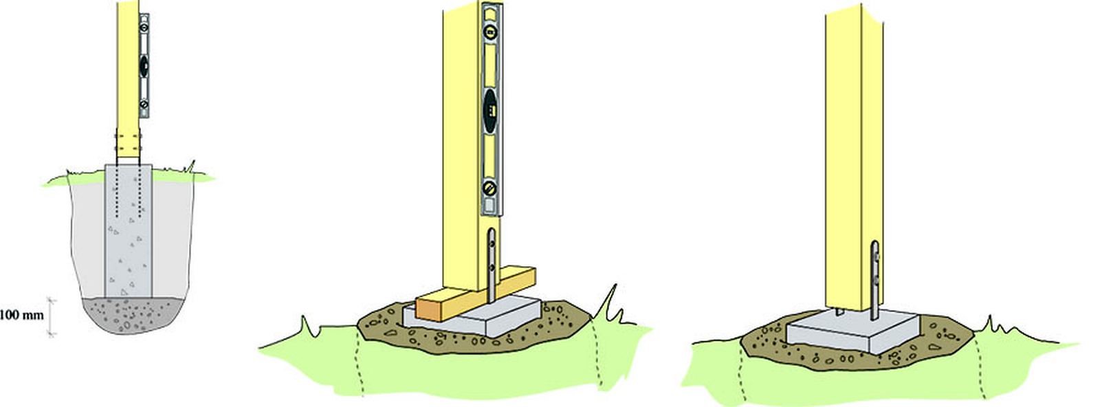

Stolpe till pergola på betongplint, som sticker upp mer än "vanligt"
Vi funderar på att bygga en pergola/ett uterum över en stensatt uteplats. Jag har 2 frågor:
1. Vi vill göra pergolan djupare än stensättningen, dvs de yttre stolparna kommer att stå i gräsmattan. Jag, som total amatör, tycker att det känns fel med stolpar som står 5-10 cm över marknivå, om inte annat så när snön kommer (som på bilden jag lånat av "Bolist"). Vi vill bygga med limträstolpar och inte tryckt virke. (Limträ verkar ju användas av de som säljer färdiga uterum.) Finns det något som hindrar att man låter en betongstolpe sticka upp t ex 30-50 cm ovanför marknivå (annat än utseendemässigt)? Har det någon betydelse för hållbarheten på stolpen, eller är det bara i mitt huvud? Finns det kanske t o m nackdelar med att göra så?
2. Den bakre delen av pergolan ska vila på en bärlina i husfasaden. Jag vill dock gärna ha åtminstone 2 stolpar som extra säkerhet och för att ha något att fästa "saker" i, samt delvis för utseendets skull. Jag är dock skeptisk till att gräva ner plintar precis intill husfasaden. Där är en utgrävd men otillgänglig källare innanför (torpargrund). Vi vet ingenting om hur dräneringen ser ut och det är inget som behöver göras om just nu heller. Kan dessa bakre stolpar fästas i stenplattorna? Jag, amatören med idéer, kan tänka mig som en platta fäst under stolpen lika stor som stenplattan. Då dessa stolpar egentligen inte är bärande så blir det ju inte lika viktigt att det inte blir förstörda av fukt.
Pergolan/uteummet ska bli 4 m bred och 4,5 m djup, med kanalplasttak.

Det är nog meningslöst att höja dem högre. Snö och is kommer ju inte att komma in i träbalken och förstöra den, det är ju i smält form vattnet blir problem. Förr skottade man ju upp snö mot träfasaden för att få bättre isolering på vintern. Så länge det finns luft under enligt anvisning så kommer det alltid att kunna torka upp och det är det som är det viktiga att det inte är konstant fuktigt, att det är blött mellan varven är oundvikligt då det kommer rinna vatten längs stolpen då det regnar. Det är nog i sådan fall viktigare att ni gör ett bra underarbete och dränerar hålen samt har ordentliga plintar så att de inte flyttar sig pga frost eller annat. Då blir ju pergolan sned.Axelida skrev:
