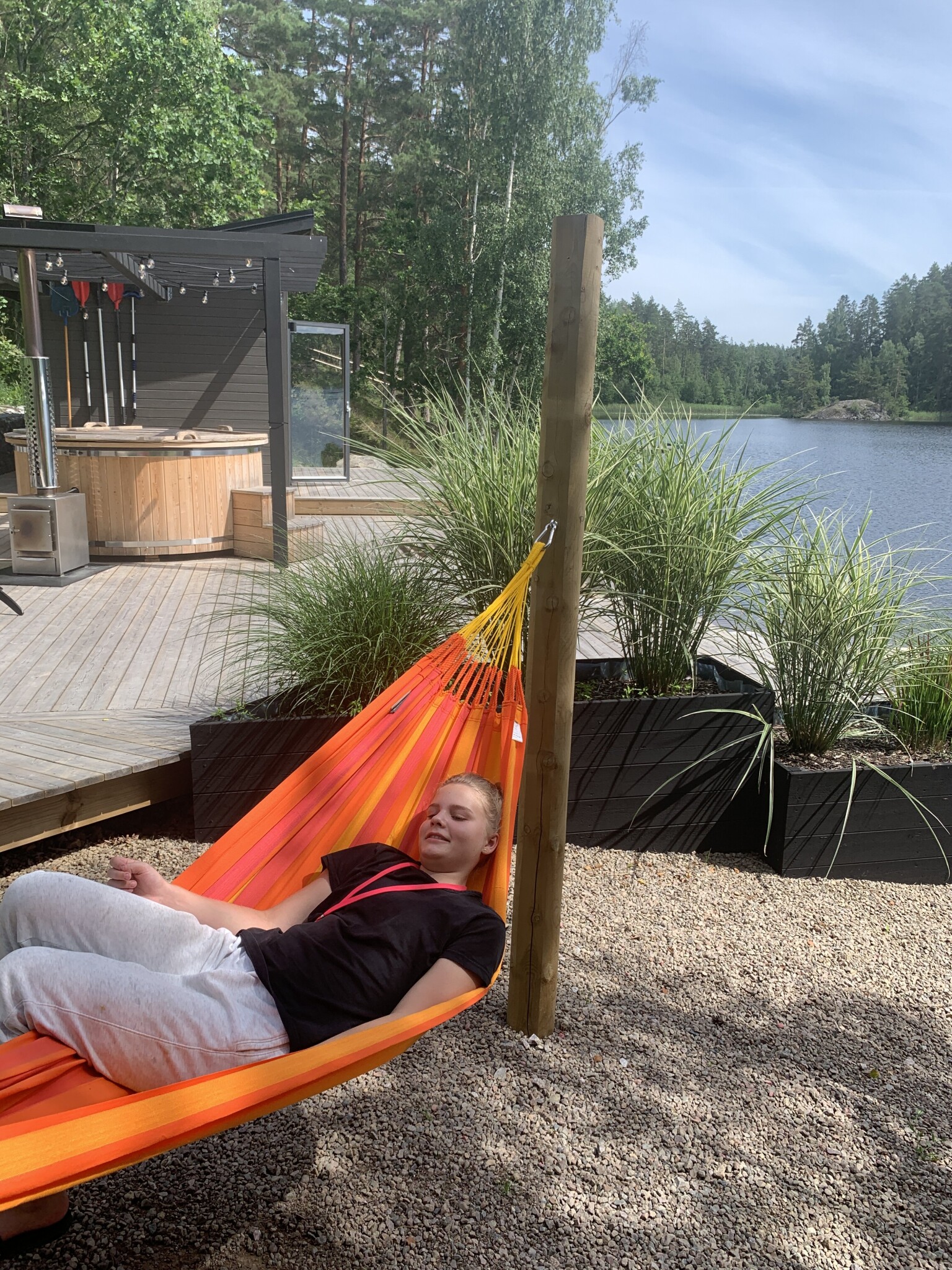

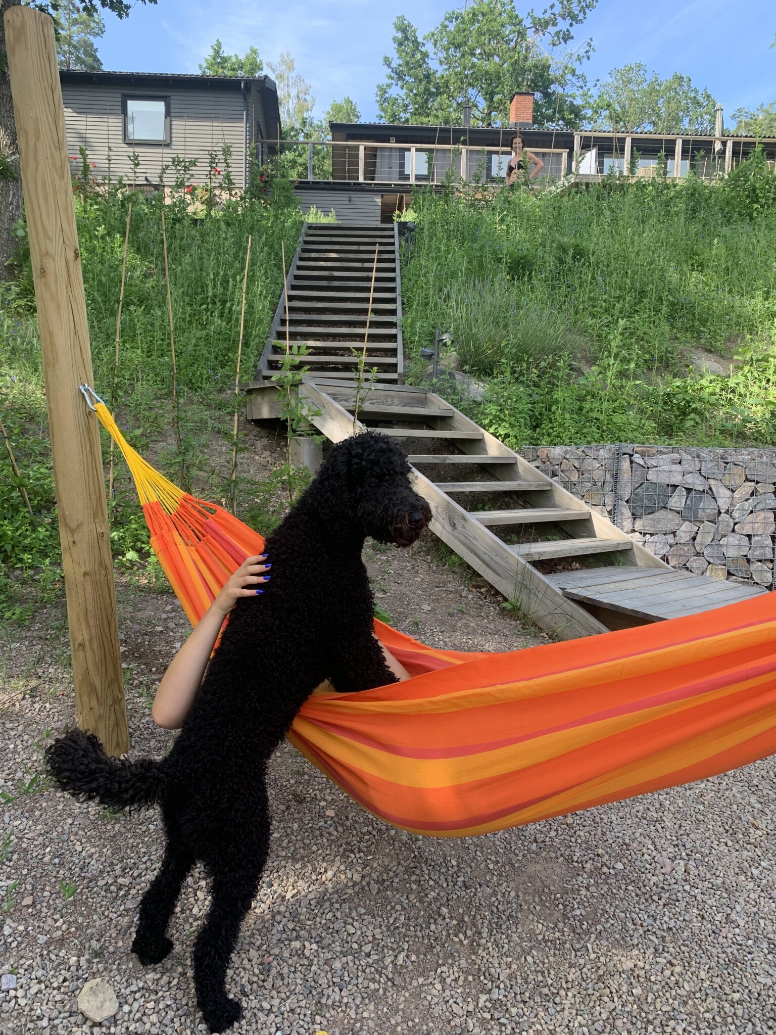

Ja, jag gjöt ner byggtimmer från Byggmax. Satte ner dem med några graders lutning. Har satt två karbinhakar på varje stolpe för att kunna reglera vinkeln på hängmattan. Blev bra! :)

Vilket superhärligt ställe ni ser ut att ha där! Ser bra ut med hängmattan. Då ska jag köra på samma sak. Tänkte nog ta två stycken 45x145 (eller liknande) och sätta på varsin sida högst upp mellan stolparna.

Det kan du nog avvakta lite med. Mina stolpar rör sig knappt, även vid tyngre lass.
Utvärdera först och se.

Hej Sigge!
Jag köpte dessa:
https://www.byggmax.se/120x140-bygg...S47nyROFLV90xJWrrzyd-Dw19WcdMd5RoCcscQAvD_BwE
Jag grävde en rejäl grop som jag sedan kunde ställa stolpen i och fixera med några tillfälliga plankor. Gjutningen gjorde jag med grovbetong som jag blandade med lite sten. Tror jag körde på 2-3 säckar per hål.
Nu några år senare är allt fortfarande superstabilt, mkt tack vare djupet på hålen som jag uppskattar till cirka 70-80 cm djupa.
