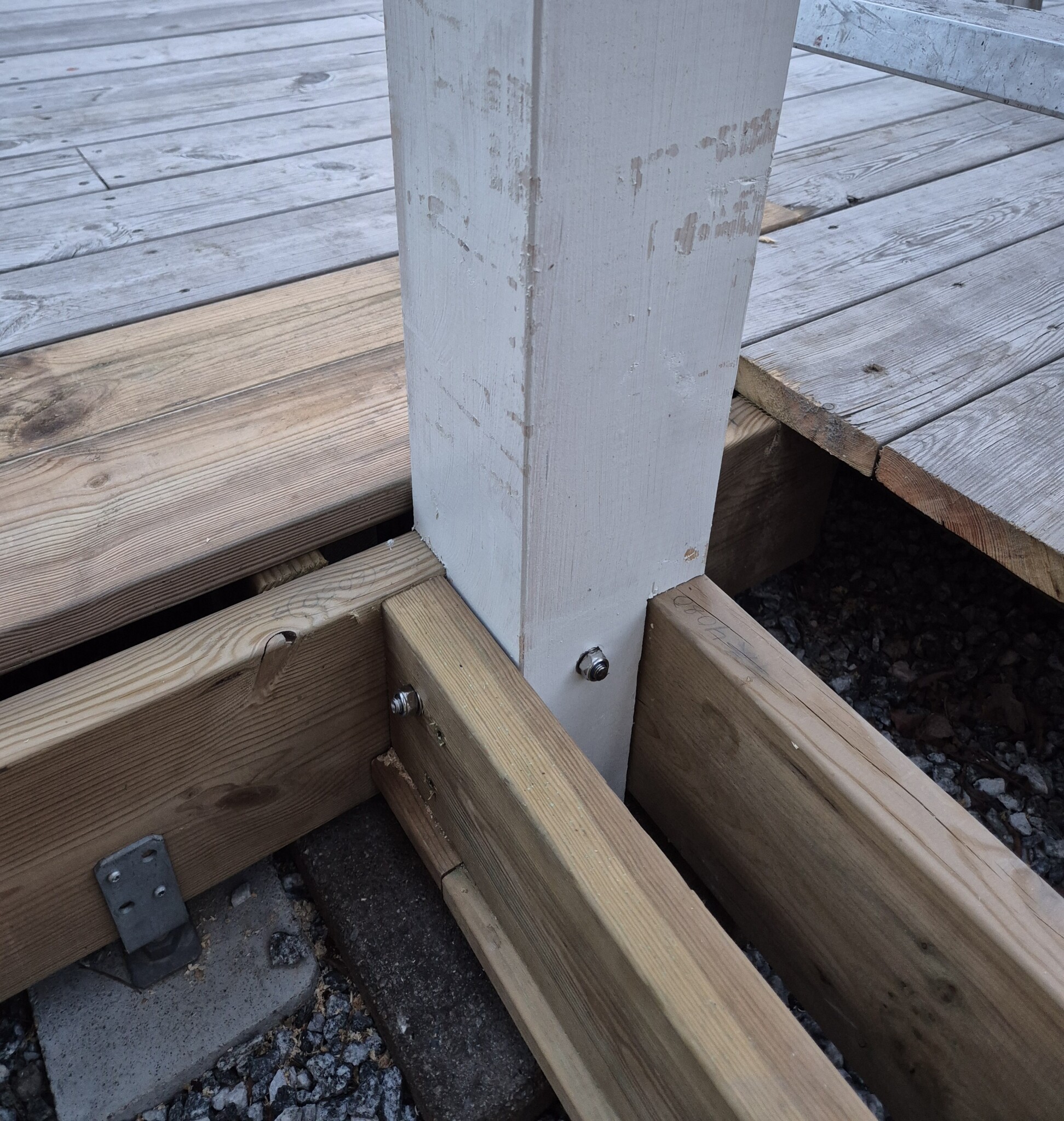

Variant tre hade varit bra. Dock mycket sten i marken och på några ställen gick det inte att gräva ner plinten direkt under stolpen. Det fick bli så nära hörnet som det gick. För säkerhets skull placerade jag även en betongplatta på marken under stolpen med syllpapp mellan :-)
Trästolpe monterad med bultar på träregel med betongplatta och syllpapp under på en delvis öppen trätrall.
