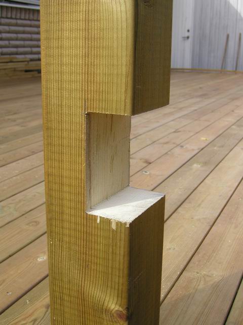

Hur kan man lättast att gröpa ur en stolpe som på bilden???
Såga på båda sidorna, sen då?

Spillbiten slår du enklast loss med ett gammalt hederligt stämjärn. Knacka försiktigt, alternerande, från bägge håll.
