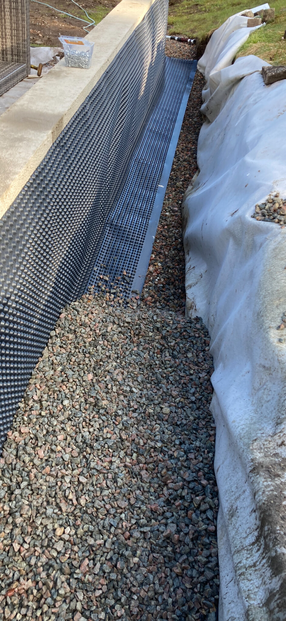

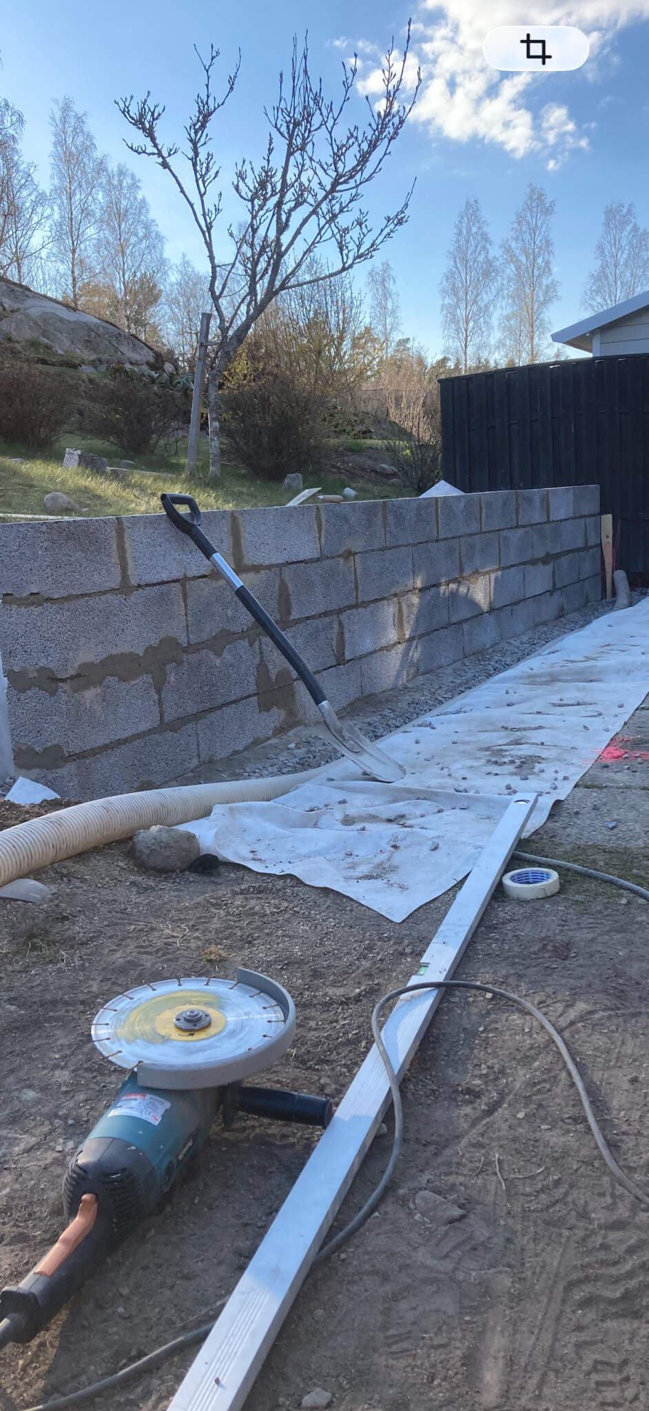

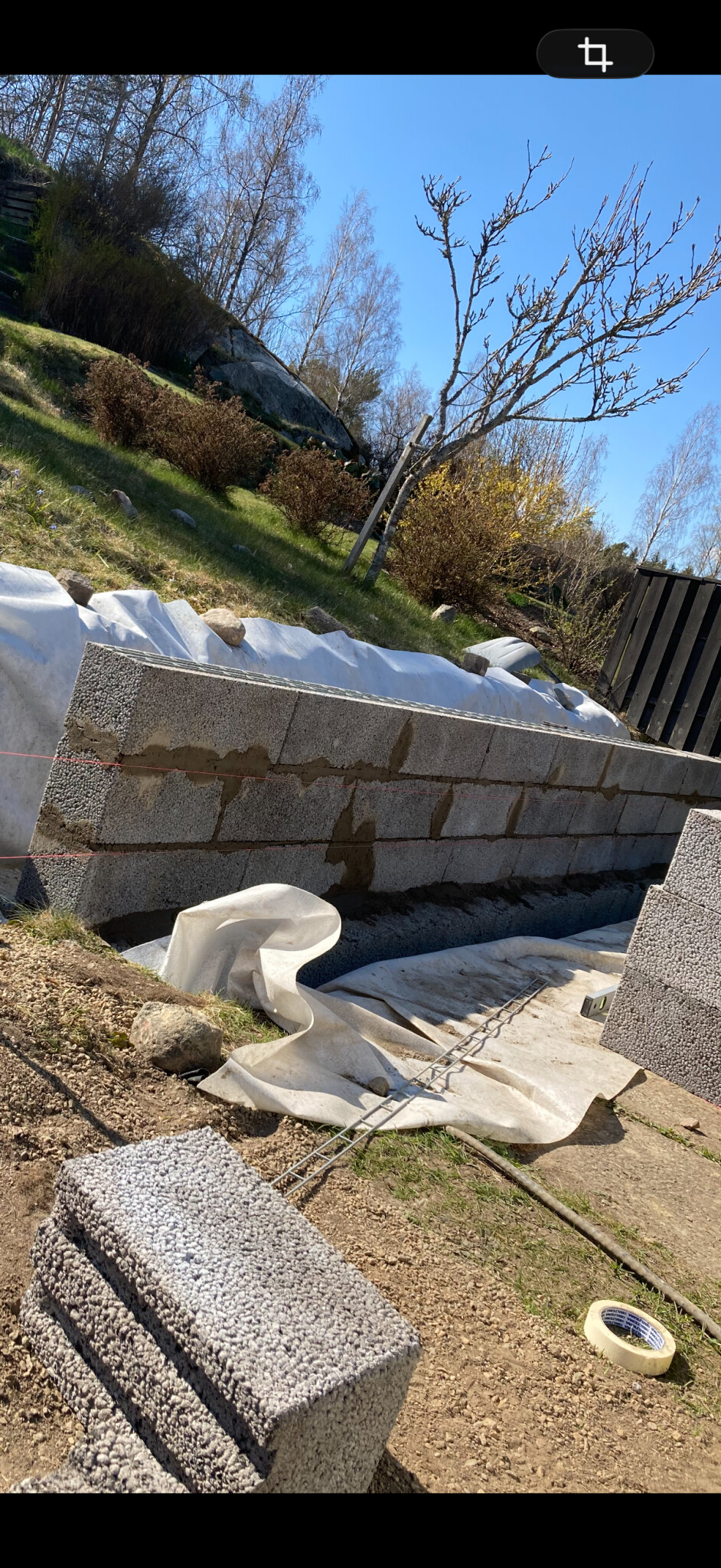

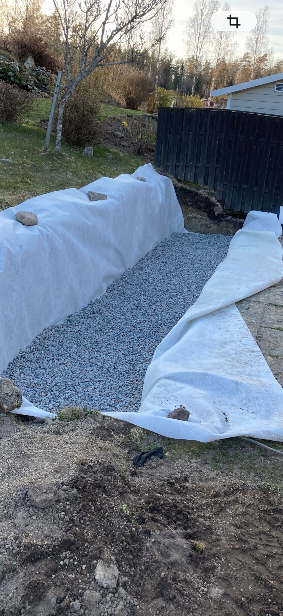

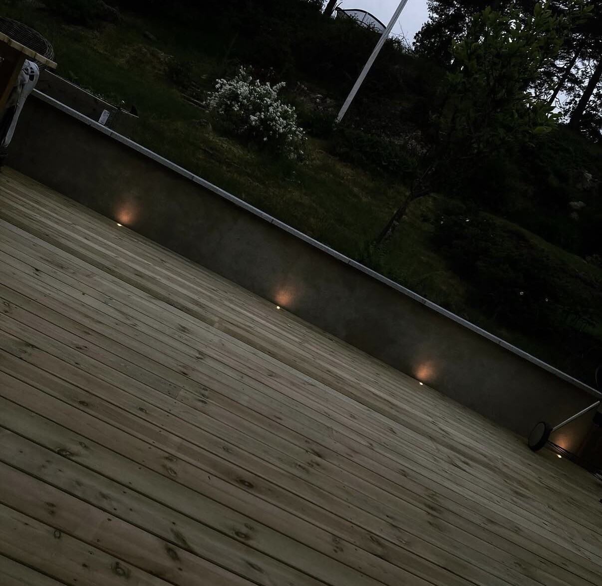

Kul, det gick bra, jag blev klar och jag tycker resultatet blev bra! Stått sig fint några år nu.
Jag slammade och drog på en platonmatta på baksidan av muren innan jag fyllde upp med stenar. Jag limmade även på granitstenar ovanpå. Ska se om jag hittar bilderna så kan jag posta de nedan. Lycka till!!

Snyggt! Tack för bilderna. Väntar nu på frostfria nätter. Köpt in betongblandare, block, slevar och bruk :-)
