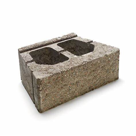

Jag funderar på att bygga en mur runt min parkering med murblock från Byggmax (typ 435×270×150 mm med låsklackar). Har någon erfarenhet av dem? Har ni bilder på era projekt? Behöver man fylla hålrummen med något material? Alla tips och trix uppskattas, särskilt när det gäller murar som ska klara lite tryck och hålla snyggt runt en parkeringsyta.
Mvh!
  • Murblock med dubbelhål, låsklack och mått 435×270×150 mm, används för att bygga murar runt parkeringsytor.

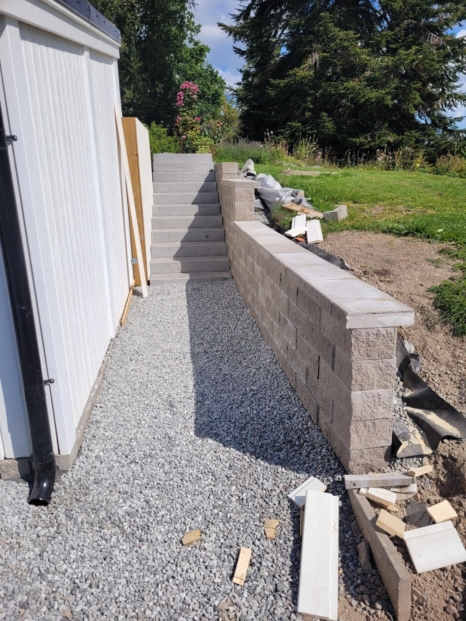

  • Grusgång med intilliggande stenmur och trappa vid vit byggnad, omgiven av grönska.

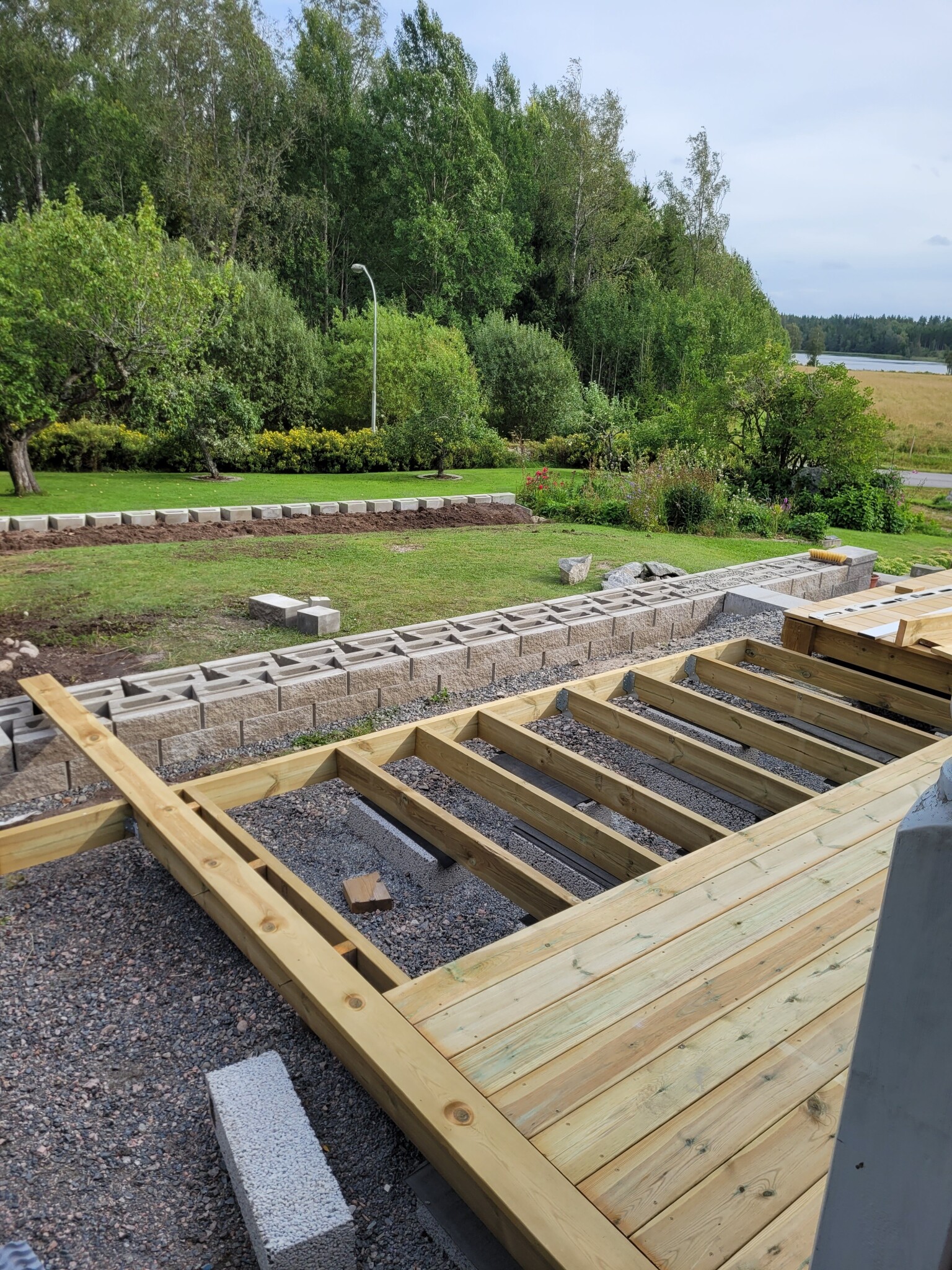

  • En pågående träkonstruktion med en mur av betongblock i en lummig trädgårdsmiljö.

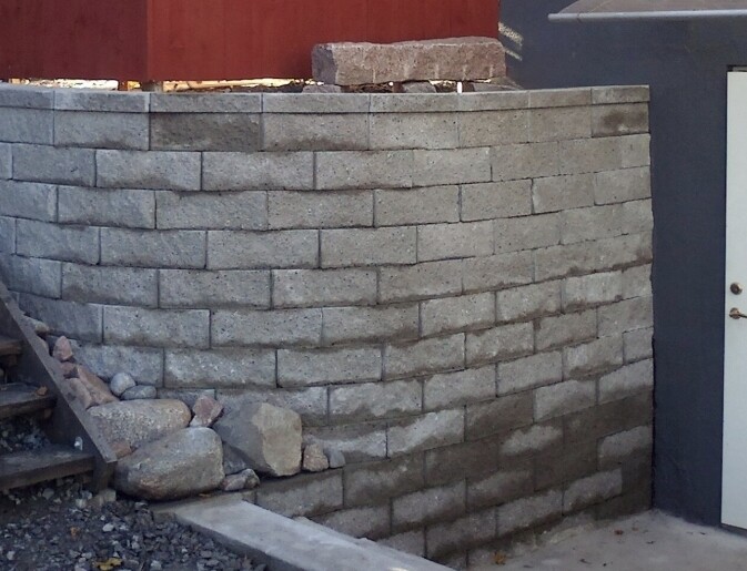

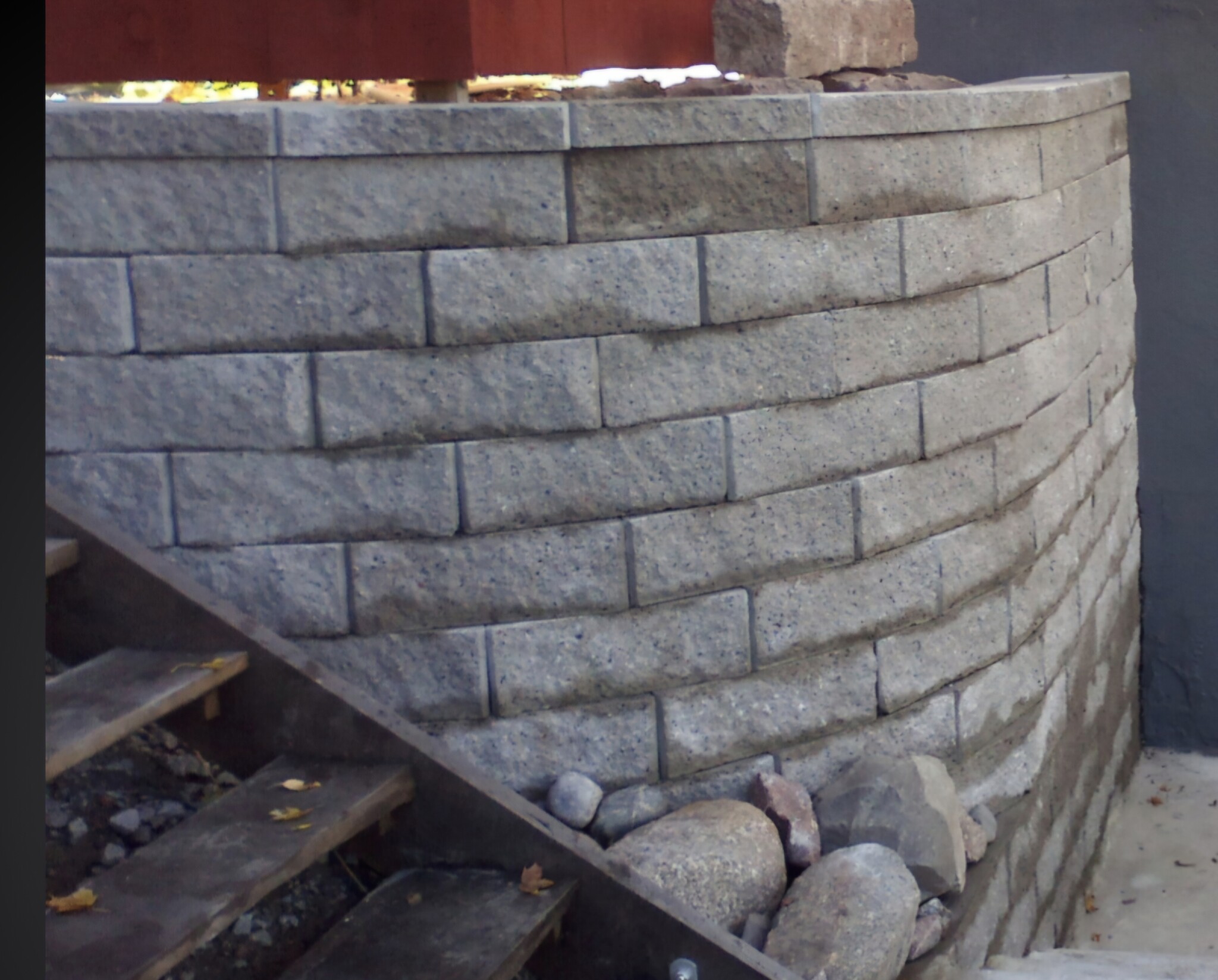

Jag byggde en 2 meter hög mur för 13 år sedan. Jag använde geonät och fyllde med bergkross i och bakom muren.
En två meter hög mur byggd av block med stenar vid basen, beskrivet som konstruerad med geonät och bergkross.
Stenmur med grå block, 2 meter hög, byggd med geonät och bergkross. Stenarna är staplade med små dekorationer ovanpå och vid sidan.
