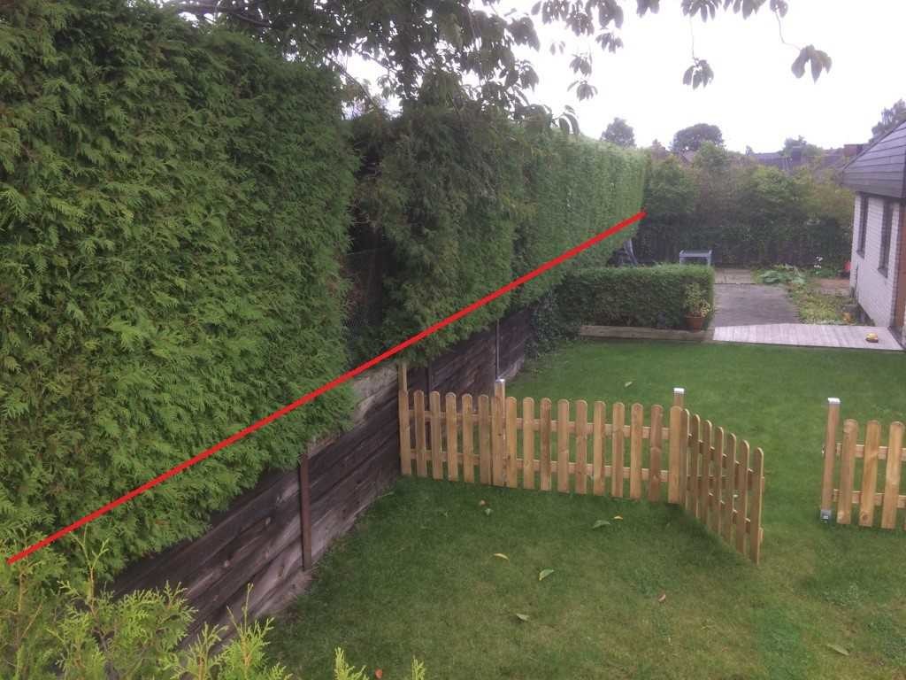

Vi har en cirka 25 meter lång stödmur mellan mig och grannhuset. Samma sak gäller våra grannar på höger sida och motsvarande grannhus. Det verkar vara en lösning som gjordes för cirka 6 hus totalt i det lilla området någon gång i slutet av 60-talet.. (har ingen exakt dokumentation för ingen verkar minnas när man frågar)
Vår tomt är den lägre av de båda.. stödmuren i träslipers är cirka 1.20 m hög.
Stödmuren gör att de grannarna som bor på högre mark inte behöver ha en slutande tomt.
Jag ser inget annat syfte med muren. jag vet inte hur vår tomt har nytt av muren. Finns nog experter här som kan mycket mera om sådant.

jag bifogar 2 bilder.
- En bild visar stödmuren och där grannens markyta är markerad med rött streck. Samma sak gäller hos de andra grannhusen.
- En bild visar hur illa muren är på vissa ställen. På andra ställen är den okej. men en mur är ju aldrig starkare än sin svagaste punkt.

1. Vad har jag för nytta av stödmuren? Givetvis att grannens tomt inte rasar in på min tomt, men vad kan vara den rimliga anledningen att stödmuren i första hand byggts på vår tomt, och inte i gränsen eller på grannens tomt som är beroende av muren. (ingen jag frågar har någon aning..)
Om det var den tidigare ägaren till din fastighet som gjorde en förändring i marknivån så var det också den ägaren som var ansvarig för att säkerställa att grannens mark inte rasar ner. Det kanske var en slänt på din mark tidigare som någon tidigare ägare tog bort. Det kan vara ett skäl. Ett annat skäl är att de inte hade full koll på tomtgränsen tidigare, eller att Kommungubben har fel.
2. Ansvaret för underhåll borde ligga på mig antar jag, om den nu står på min tomt. Vet inte riktigt vad mer jag kan göra med en 30-40 år gammal slipersmur än att olja in den med slipersolja eller dylikt. Tips?
Bara för att den ligger på din tomt betyder det inte att det är ditt ansvar. Om den ägs av den andre grannen är det fortfarande dennes ansvar även om den ligger på din tomt. Gemensamt underhåll kanske är svaret.
3. Om muren rasar pga ålderdom. är det då mitt ansvar att bygga upp en ny? Det är ju grannens tomt den håller upp? är det då även jag som står för eventuella omkostnader ifall deras trädgård faller in på min tomt?
Om det är din mur är det ditt ansvar. Om det är grannens mur är det dennes ansvar. Om ni inte vet vems mur det är, blir det bägges ansvar.
4. Om man ska byta ut muren mot en ny i trä, sten, betong.. ska vi då stå för hela kostnaden?
Om det är er mur, er kostnad. Om det är grannens ... Om ni inte vet, bägges kostnad.
Om du vill hårdra det är det väl den som har mest att förlora på att muren försvinner och mest att vinna på att ha den kvar som är den som till slut får ta ansvaret och kostnaden, men lite gammaldags sunt förnuft och grannsämja är väl bästa lösningen.

Om man tittar på det rent formella. Normalt så är det som sagt den som förändrar höjd på sin sida som är ansvarig för att förändringen inte påverkar grannfastigheten. Att den står på din tomt (om det verkligen stämmer) är en indikation på att det kan vara din tomt som sluttade upp mot grannen tidigare.
Vid exploatering av nya områden så förekommer det att man i detaljplanen skriver in att ex. den högre belägna tomten skall ansvara för stödmur eller slänt. Kolla vad som står i planen. Det görs nog mest om man vid exploateringen ändrar alla höjder.
OM vi nu antar att muren är din, så är du också ansvarig för att inte grannens tomt rasar ned till din fastighet.

Nej, du kan inte bara plocka bort muren. Du får inte göra något som försämrar för grannen eller förstör för grannen. Om tidigare ägare inte vill ställa upp och medge faktum blir muren ditt problem om den nu står på din mark. Kan vara värt att kontrollera igen om du absolut inte vill vara ägare till muren.
Annars säger mitt sunda förnuft att du och grannen gör bäst i att komma överens om samma uppgörelse som de tidigare ägarna och skriva ner den för kommande generationer. För er blir muren en engångsgrej att komma överens om. Om den görs rätt det vill säga.
Det förra ägaren berättar innebär ju att det är er gemensamma stödmur, att ha gemensamt ansvar för. Bäst vore att ta bort befintlig mur och häck, gräva ur, sätta L-stöd i betong, fylla upp och sätta ny häck (om man inte kan återplantera den gamla).
Oavsett vems tomt den nu står på kan du tyvärr inte bara ta bort den, då det är den som ändrar som har ansvaret för att inte förstöra för andra.
Så prata du med grannen om att den börjar bli dålig och prata ihop er om vad ni ska göra åt det.

Jag har dock tagit för givet att stödmuren (slipers) är min, då den precis som TS nämner i första inlägget främst ser till att min lite sluttande tomt rätas ut en bit på slutet.
Slipersen är dock nu 45 år gammal och håller knappt ihop längre, så en ny mur måste snart till.
Förutom det praktiska är det dock en detalj jag inte riktigt vet hur jag ska förhålla mig till.
Muren i sig är ju som sagt till nytta enbart för mig, men den kommer dock bara vara synlig för grannen.
Finns det regler/praxis för hur "snygg" anläggning man måste göra?
Jag skulle ju främst välja något som är enkelt, funktionellt och billigt såklart, men den måste ju vara rimligt estetisk också antar jag, eller?

Formellt sett så kan du ha något som är nästan hur fult som helst. Men det handlar då mer om grannsämja.
