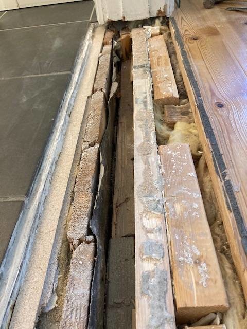

Jag hade tre halva klinkers som var fula och behövde bytas, så jag bröt loss dom för att ersätta med nya.
Tidigare var det väldigt dåligt underarbete och mest en massa golvlim och sen kakelfix på det som höll plattorna på plats. De stående panelbitarna och den mittersta regeln är inte helt fixerade utan svajar lite.
Nu undrar jag hur ni hade gjort för att få det helt stumt? En tanke jag har är att skruva/fixera panelbitarna och mittregeln, och sedan prima och fylla upp allt med betong till samma höjd som golvgipset på det klinker som ligger?
Har även en säck Ardex S48 som ligger och skräpar som kan användas.
En annan tanke är att bara lägga en smal rad klinker där det finns bra stöd av golvspån/golvgips, och sedan bygga upp för att lägga en bred platt tröskelbit. Då är det inte samma behov av att ha helt stumt under tröskeln. Idéer mottages gärna...
