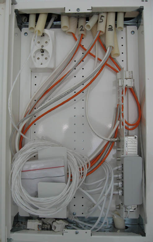

Nu har jag pratat med en elektriker som installerar stjärnnäten i Smålandsvillans hus och han har gett mig följande informaton.
Det finns inget tillvalsnät, utan det är samma nät i alla hus.
Nätet är uppbyggt så här...
Centralen sitter i tvättstugan i den sitter "patchpanel" och split för tv-signaler.
Till varje uttag där det sitter både TV och data-uttag (finns tydligen visa uttag där det bara sitter antingen tv eller data) är det draget 2st Cat5e kablar (en orange och en grå) och en coaxialkabel. Alla uttag i huset och i patchpanelen är Cat 5e. I TV-uttagen finns endast TV/Radio uttag, vill du ha sattelitmottagare ansluten måste du alltså byta uttaget plus sätta in en combiner.
Splitten för TV-signalerna har 6 utgångar med F-anslutningar och har inget DC-genomsläpp. En Coaxialkabel är uppdragen till vinden för anslutning av antenn eller parabol.
Detta nät sitter alltså i alla Smålandsvillans hus oavsett om man drar in fiber eller inte. Att den utrustningen skulle motsvara ett värde av 10.000:- måste vara mattematik på mycket hög nivå som i alla fall inte jag förstår mig på..
Skickar med en bild på stjärnnätets central som är tagen igår i ett helt nybyggt villa Nybro.

Hej
någom som vet om det går ett rör från elskåpet på gaveln av västervik till mediacentralen i tvättstugan, ska koppla in fiber och om det finns ett rör slipper man borra ett hål i vägen för att ta in kabeln, har kollat i elskåpet och det går 3st kablar, vit, grå och orange därifrån. kan man koppla in det på dom kablarna eller hur fungerar det?
