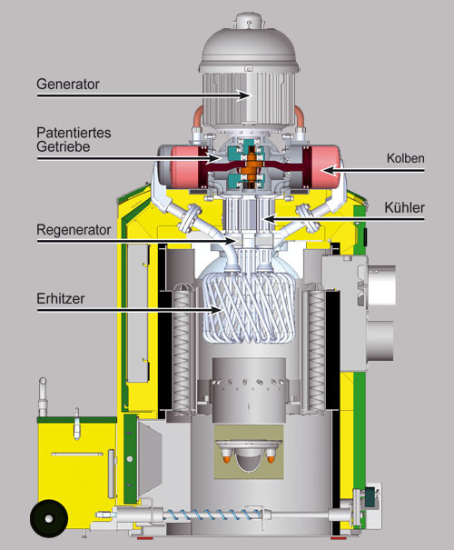

Känner till en pers. i Älvkarleby som har på toppen av pelletspannan en Stirlingmotor. Den är kopplad, hopbyggd med en generator. Generatorn ger 24V=. (Just den motorn går att köpa över disk i Tyskland, tillverkas i Österrike tror jag)
( För de som inte vet, stirling har 2 cylindrar som är ihopkopplade med gas som växlar mellan cylindrarna. En är varm, en är kall. Varma cylindern värms från pannan.)
Någon som har en likadan el. likande el annan generator kopplad till sin panna så de får ström när de eldar?

Har inte hört om någon i Sverige, KWB i Österike hade ett forskningsprojekt runt just den lösningen.
Problemet är att kilowattpriset blir dyrare med en sån lösning än att köpa det av elbolagen.
Pga. investering, service, verkningsgrad och driftstimmar på pelletspannan.

Hittar inte länken till generatorn just nu. Skickar en bild på stirling inkl pelletspanna. spm_gr.jpg
Nej det är bara för nätanslutna anläggningar du får bidrag...
Ja där är den ju! KWB projektet :)
