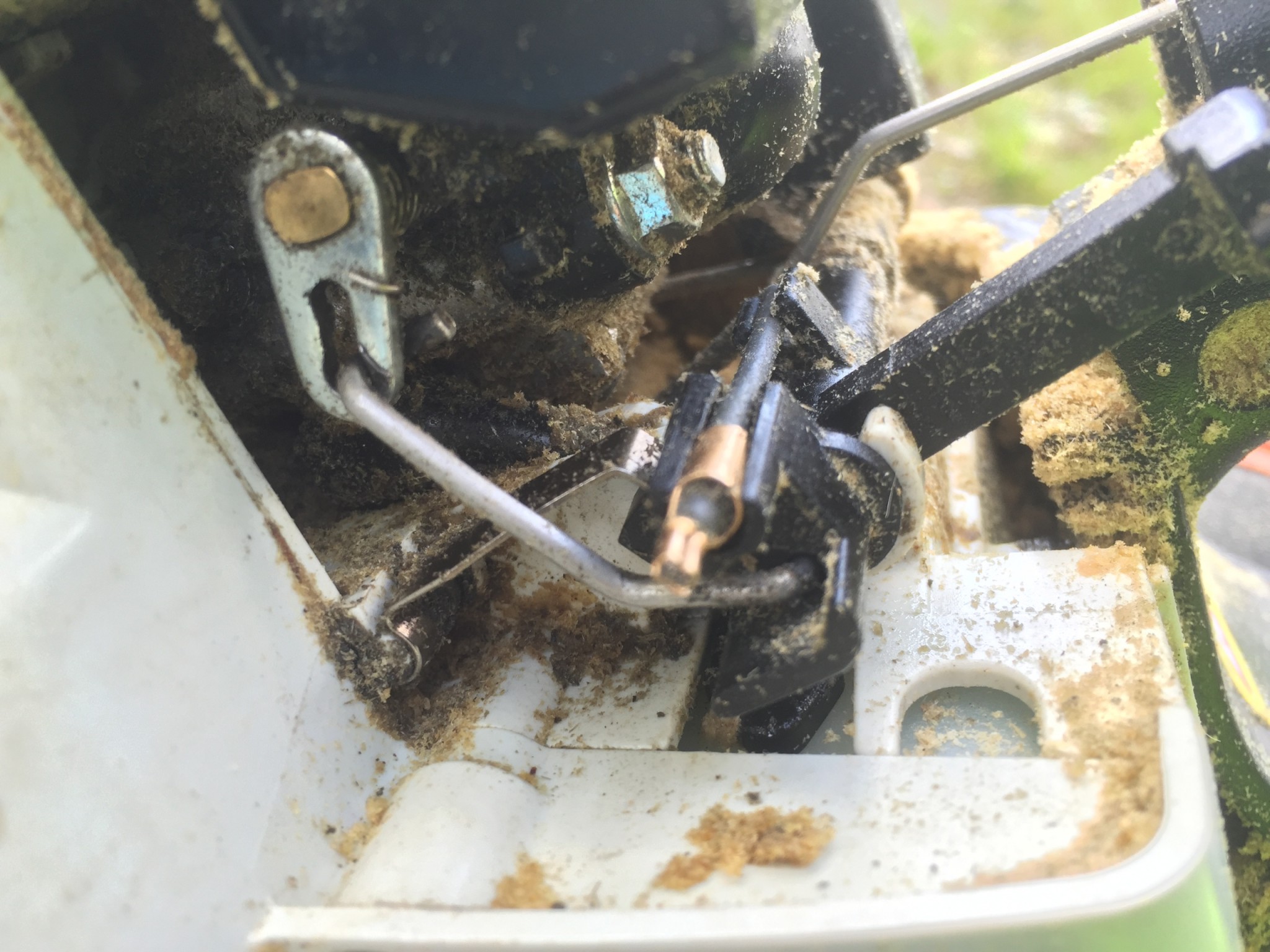

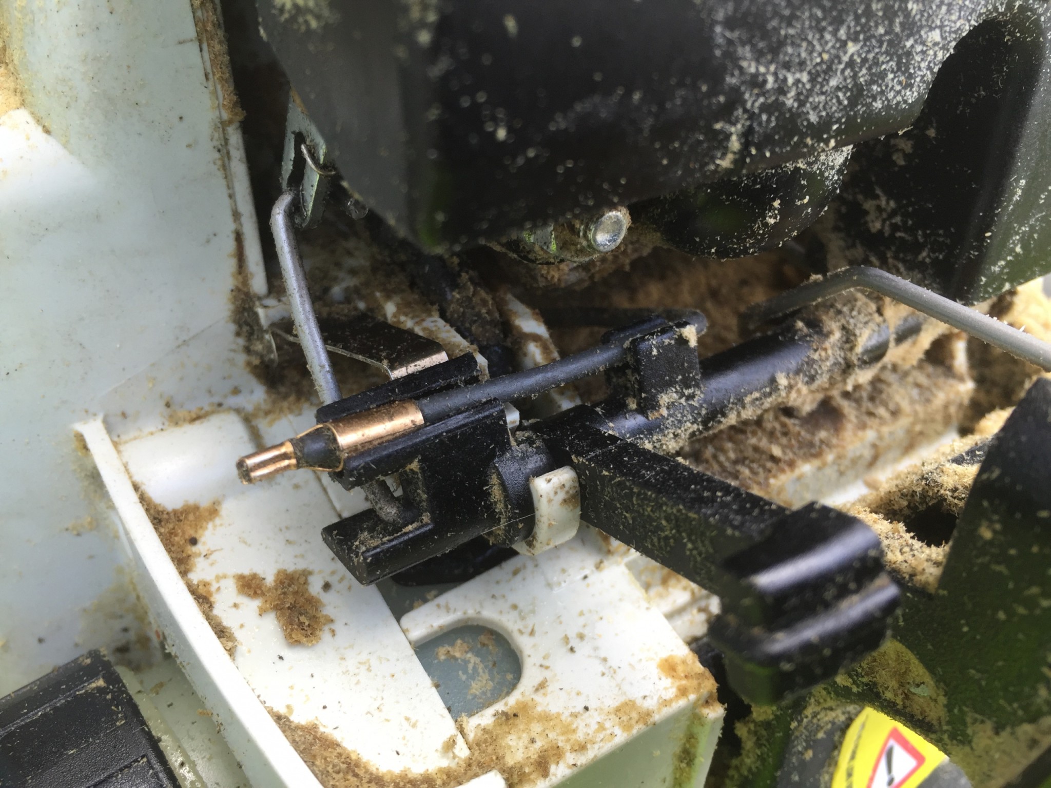

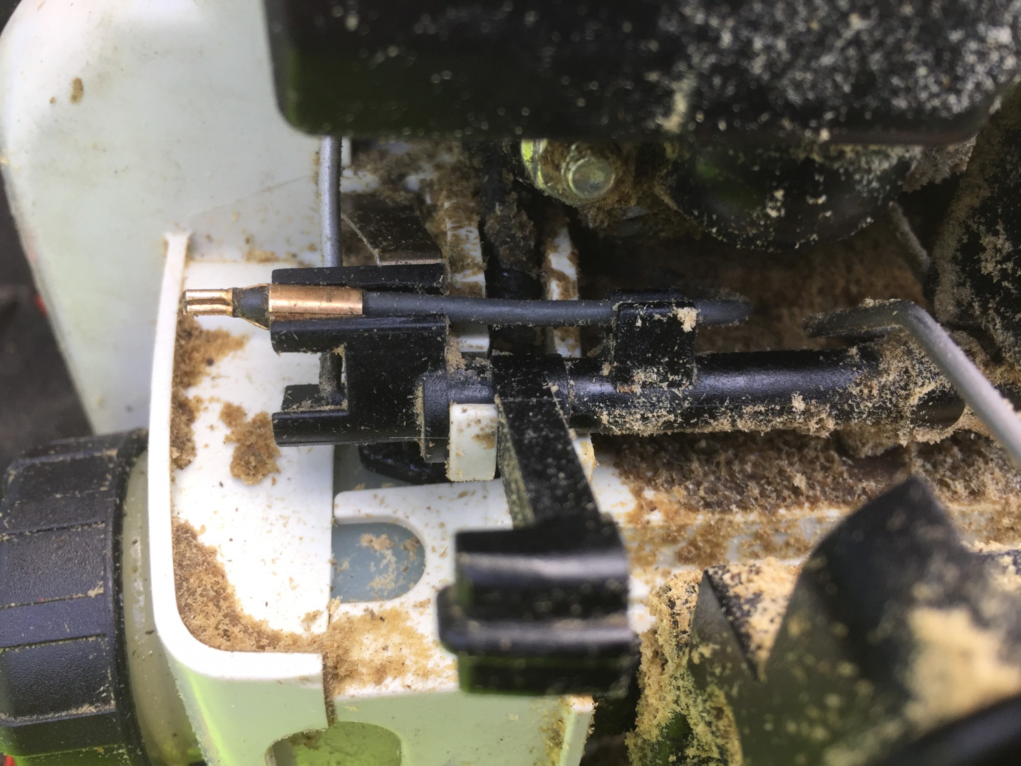

Hejsan :)
Körde med sågen och den gick fint
Sen dog den rakt av.
Kollat soppa ;) tändstift etc men fastnade lite vid reglaget för död, shoke etc
Känns som det saknas något.
T ex sladden som ligger med kontaktyta borde väl ha kontakt med något?
Tips?
Den har varit lite trög i starten innan så jag har funderat på ev bränslepump

Jag kan inte tillräckligt för att se om det saknas något. Men sladden med kontaktyta ser ut att vara lös eller ser jag fel? Den ska gå emot metallblecket bakom när man för stoppreglaget till stopp och stänger då av sågen. När den var lös på min ms180 så gick det inte att stänga av sågen.

Stämmer. Hade problem med att stänga av sågen om jag inte minns fel. Kör ju alltid tills tanken är tom av någon anledning.
Sitter metallbläcket fel tro. Kan inte se att den får kontakt när man trycker knappen upp

Metallblecket sitter nog rätt men sladden ska nog tryckas in. Om jag kommer rätt ihåg så ska den inte sticka ut alls från plastklämman som de sitter i
Kika på denna film och vid cirka 1:53 så visar dom delar du är orolig över - Tycker själv att det ser precis ut som på din såg...
https://www.youtube.com/watch?v=gUyOpYa25cM
