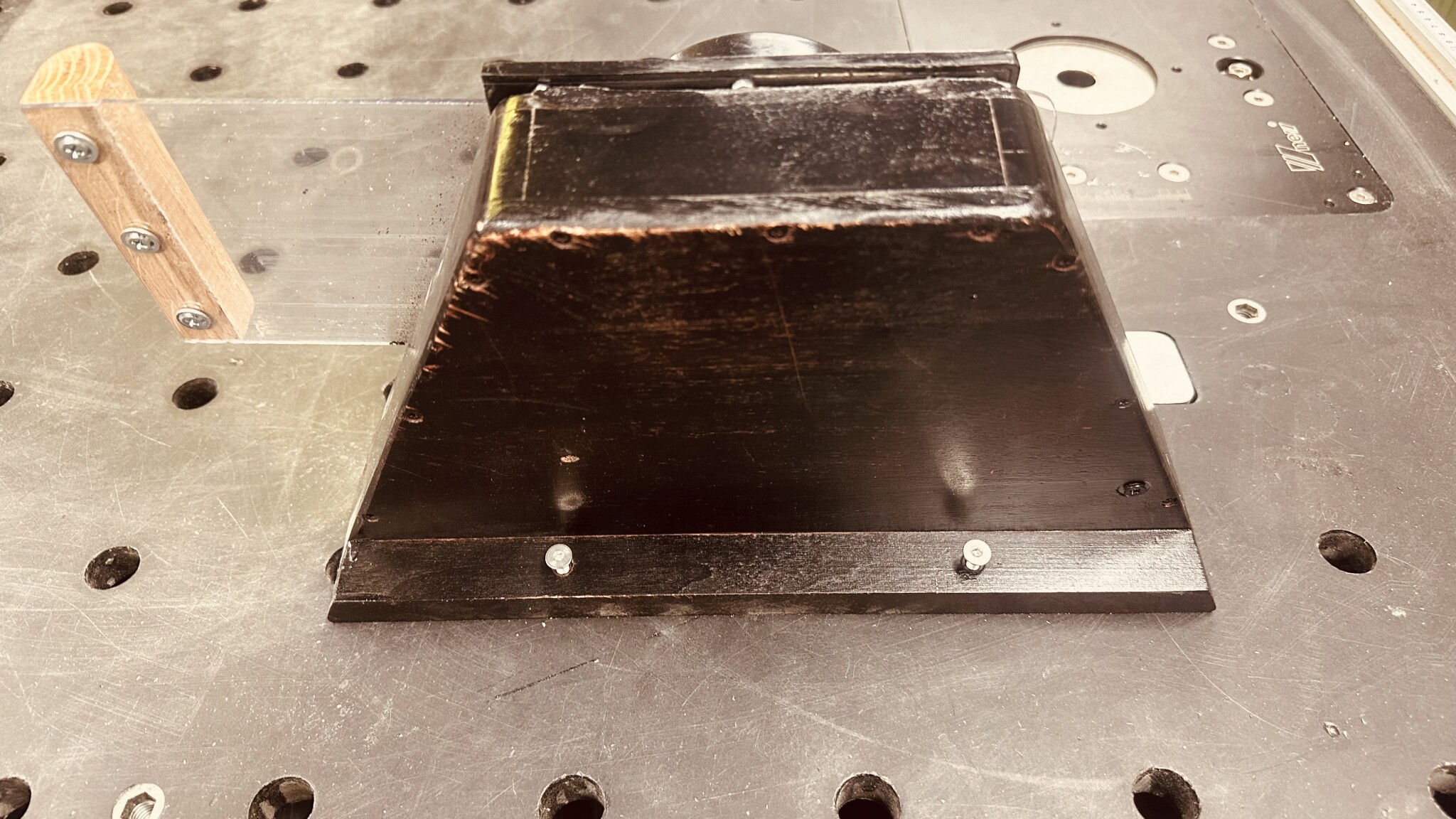

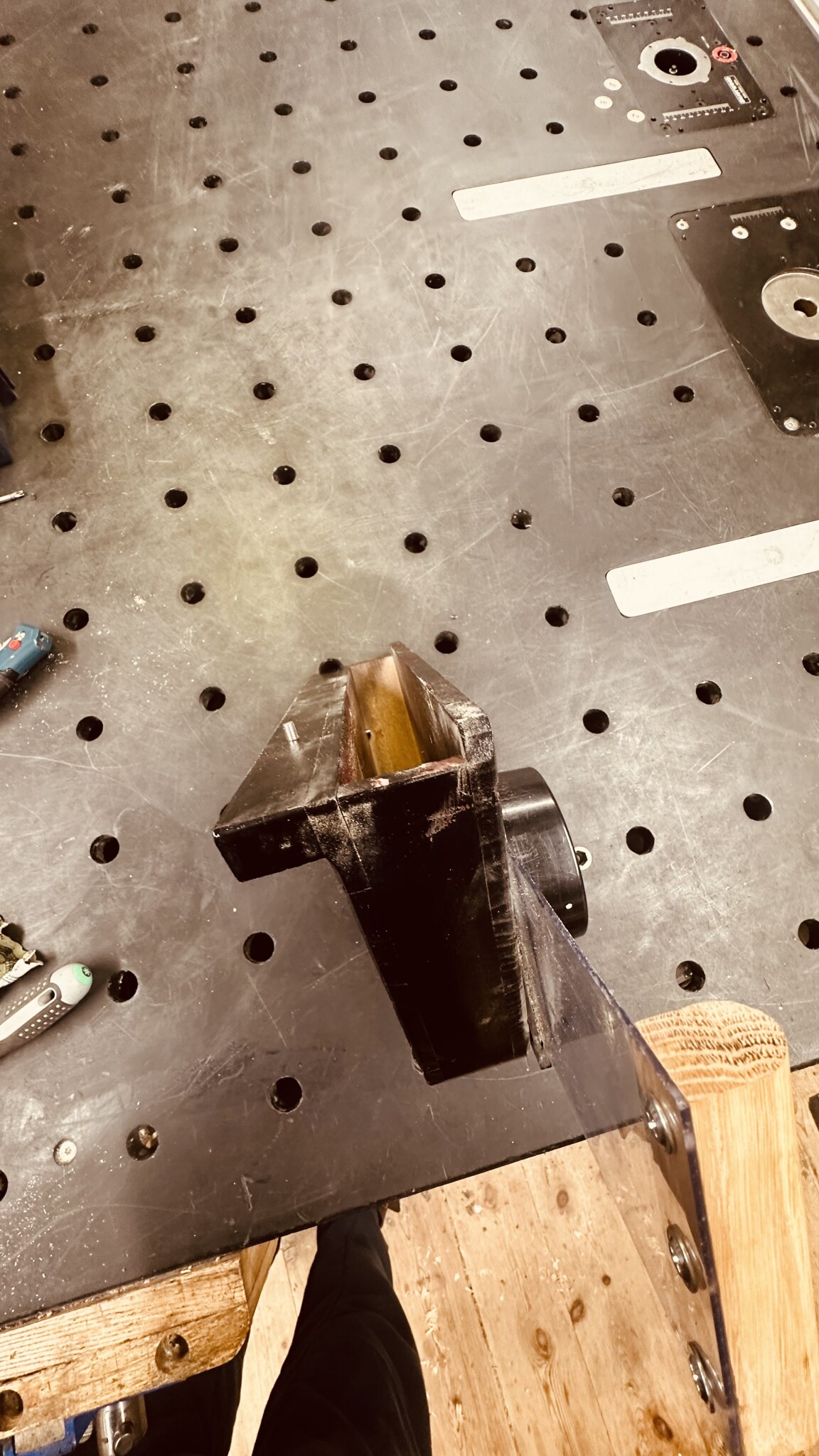

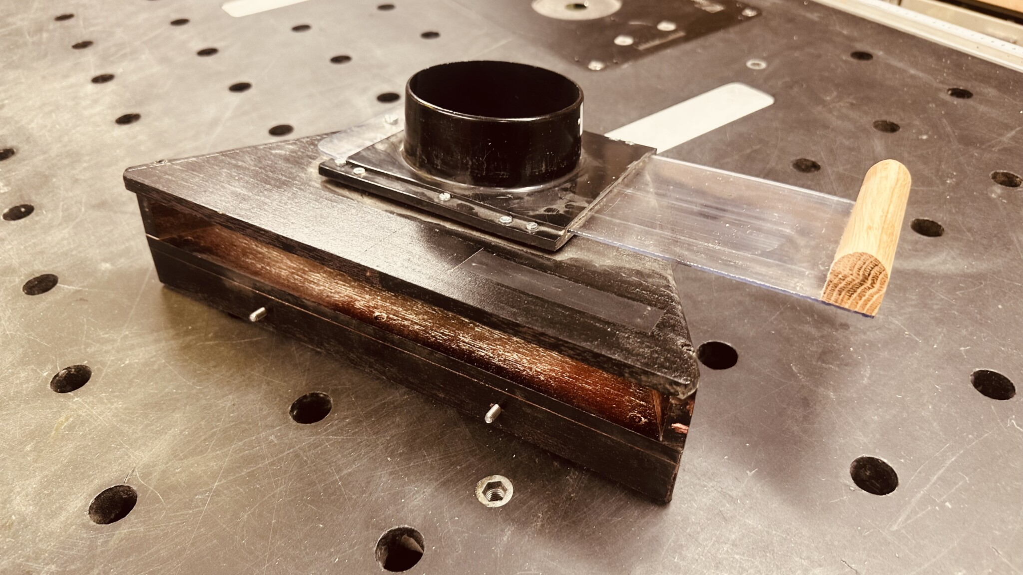

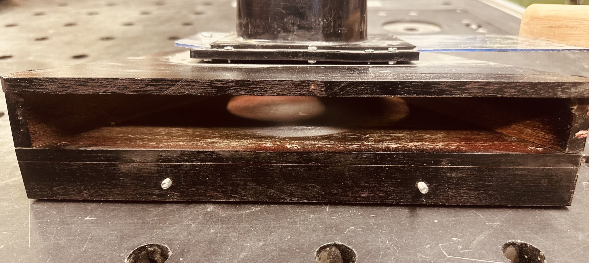

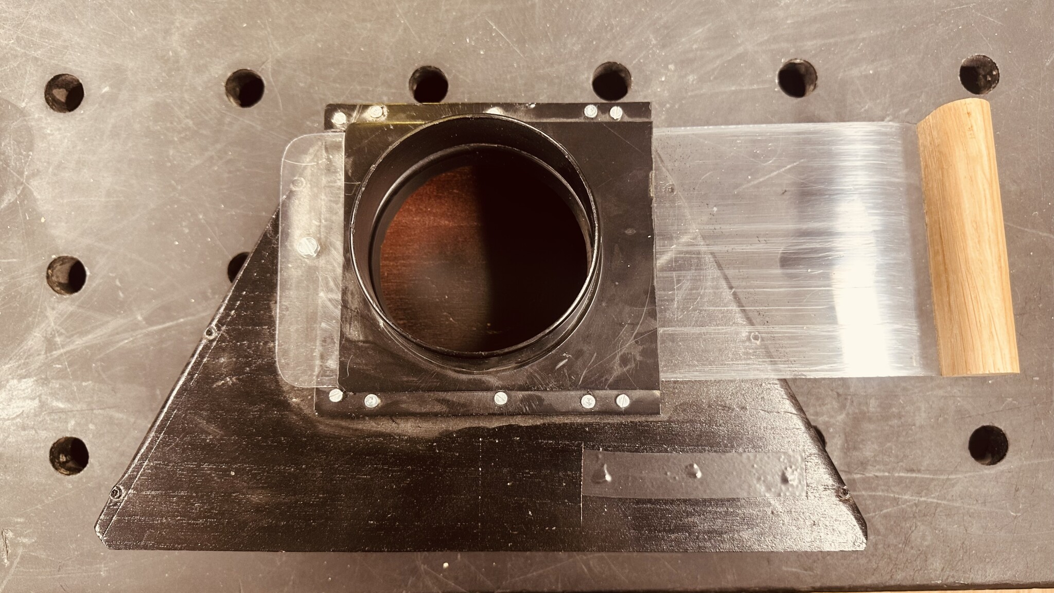

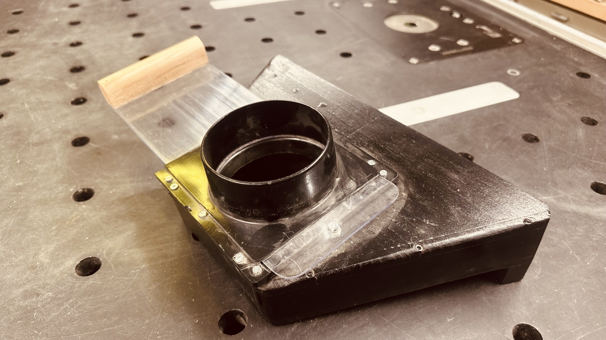

Hejsan Dag, har du möjlighet att ta en närbild på hur din spånstos är uppbyggd?stigen skrev:
Ny medlem i familjen!
Den nya Metabo planhyveln är installerad. Original spånstosen pekade åt fel håll och hade bara 60mm hål. Snickrade ihop en ny stos med 100mm hål och utsuget rakt upp från maskinen. Det renoverade Jula spjället fästes direkt i spånstosen för bästa stabilitet. Paketet sitter fast med dom två gängade 5mm hålen som tidigare höll den gamla spånstosen. Allting sitter kanon och spånen försvinner med ett nafs in i spånfläkten! Mycket nöjd över resultatet!

Hej @JonasNJ!
Här kommer lite bilder på spånhuven.
Jag använder dom 2 gängade hålen på maskinen för fastsättning.
Har du fler funderingar är det bara att återkomma.
Dag
