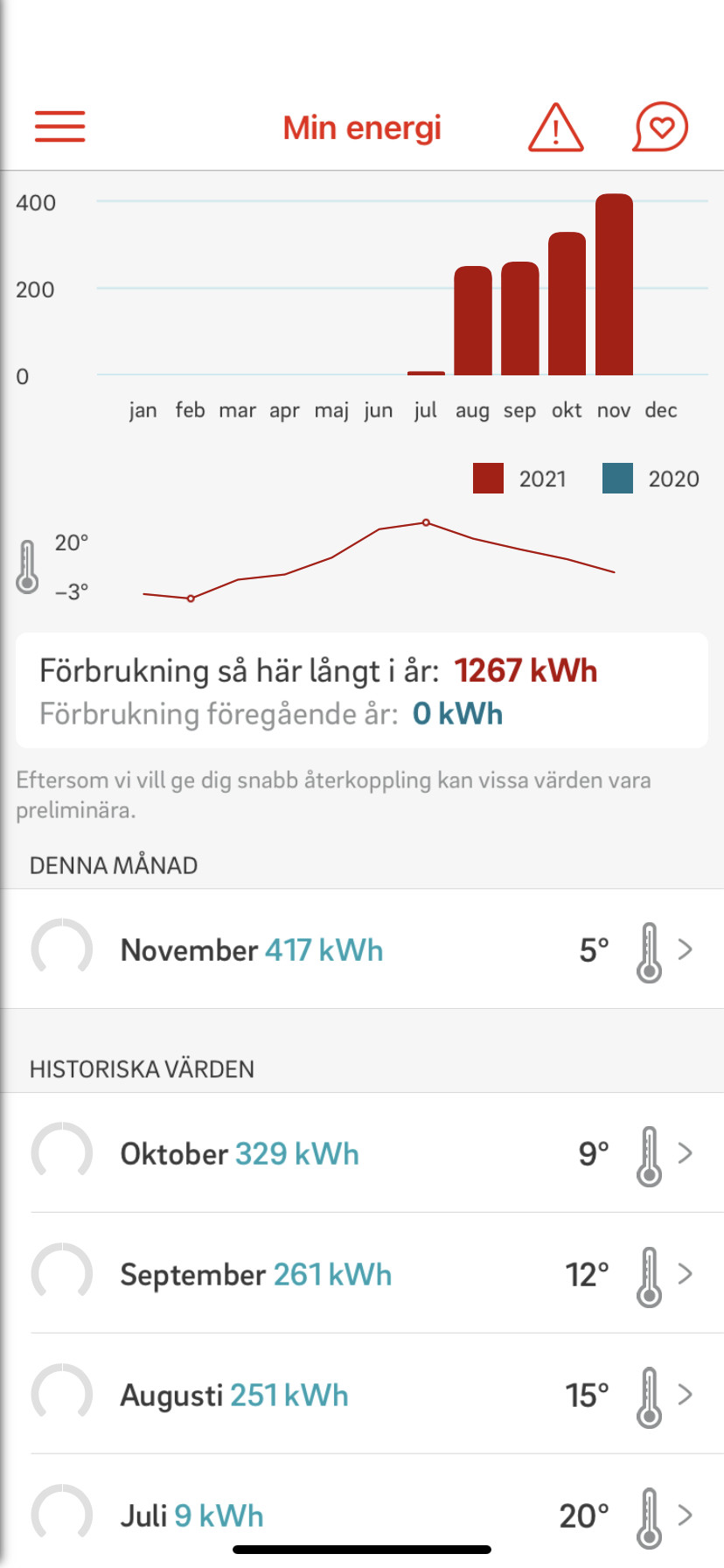

Jag har i augusti flyttat in i ett radhus med fjärrvärme där kostnaden ingår i samfällighetsavgiften (avstämning mot mätare sker en gång per år). Utöver det så har vi elnätsavtal med EON där hushållselen registreras löpande och faktureras på månadsbas.
De första två månaderna låg förbrukningen på ca 250-260 kWh. I oktober låg förbrukningen på 329 kWh och nu i november kommer förbrukningen vara på över 450kWh.
Hur är detta möjligt då de vattenburna radiatorerna går på fjärrvärmen? Vi har inte ändrat några vanor/köpt några mer el-slukande prylar sen i juli.
  • Skärmdump av energiförbrukningsdata som visar en ökning från 251 kWh i augusti till 417 kWh i november.
Det blir mer belysning ju mörkare det är ute. Har du elektrisk golvvärme någonstans?

Den lilla skillnaden motsvarar ungefär att ha ugnen igång 1-1,5h extra varje dag. Fast utslaget på all elkonsumtion.
Med mörkare tider så är ofta lampor tända längre. Ni kanske har lagat mat lite annorlunda jämfört med i somras? Någon terassvärmare som går lite mer frekvent? Elgolvvärme i hall/badrum/tvättstuga? Längre stunder framför teven när det inte är lika lockande att vara utomhus?

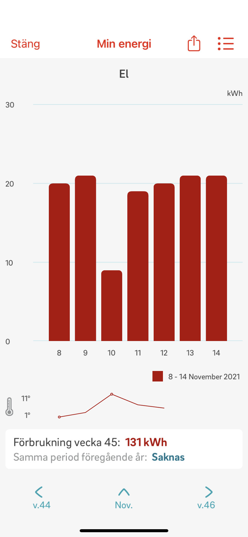

Det finns en fjärrvärmecentral. Möjligt att den kanske är boven då det känns som att det är en tydlig koppling mellan utetemperatur och dagens förbrukning.
  • Diagram visar daglig elförbrukning över en vecka med jämförelse av utetemperatur.

Det är möjligt. Tänker att våra vanor inte har ändrats så mycket sen i somras men har inte varit speciellt uppmärksam på det. Vi har inte ännu satt igång någon terrassvärmare eller golvvärme.
Ja så blir det ju. Känns så dramatiskt att de ska dubblas bara. Men det är kanske på så små nivåer att det påverkas av mindre förändringar. Trots LED lampor och allt.
Det sitter nog en cirkulationspump i värmecentralen. Den kan vara styrd av en utomhustempgivare.
