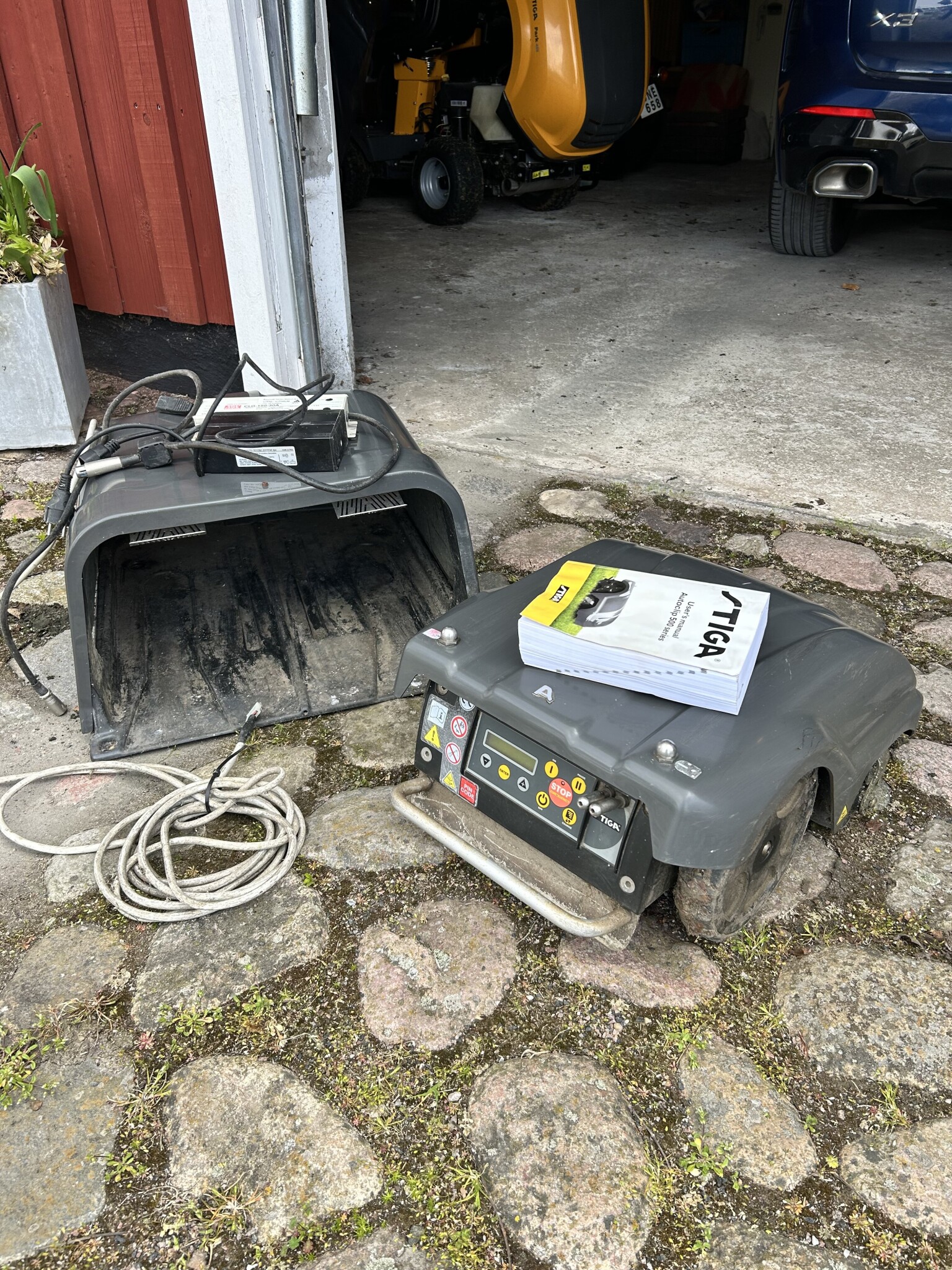

Om någon behöver reservdelar till denna underbara maskin så har jag en komplett fungerande som ska avyttras
. Grå robotgräsklippare med laddstation och manual på mark med stenläggning.

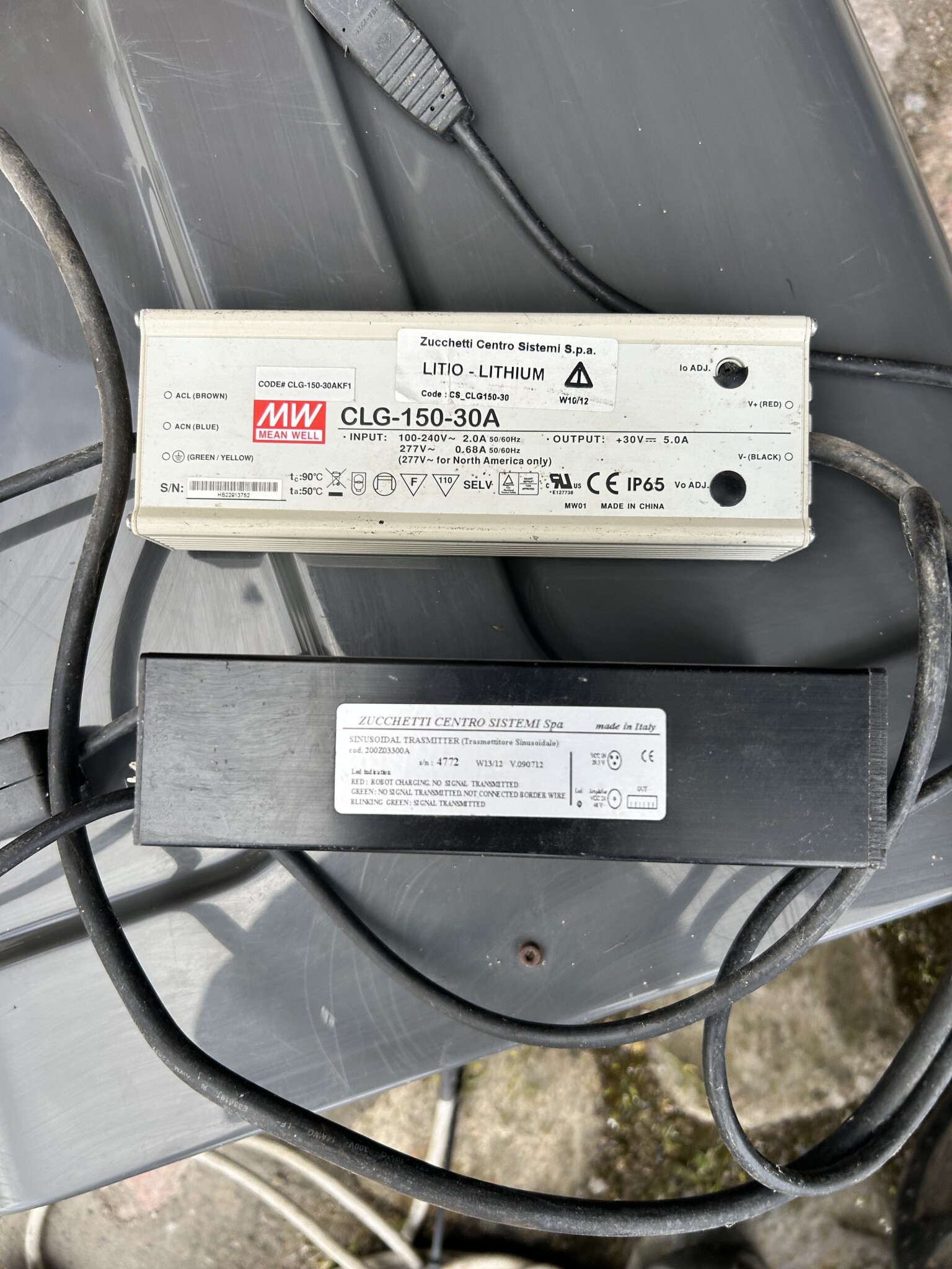

Reservdelar: två elektroniska moduler från Zucchetti Centro Sistemi med kablar, en märkt litium och en som signalgivare, placerade på en yta utomhus.
. [bild][bild]
Hejsan.
Vad skall du ha för den?
MVH/johan
2000kr
J Johan Abrahamsson83 skrev:
Hur gammal är den och vilka delar är senast bytta?
Köpte den 2012. Motorerna är bytta. Påkörningssensorerna och batteriet. Den har stått i garaget i tre år så jag vet inte vilken status det är på batteriet nu. Däcken är väldigt slitna.
