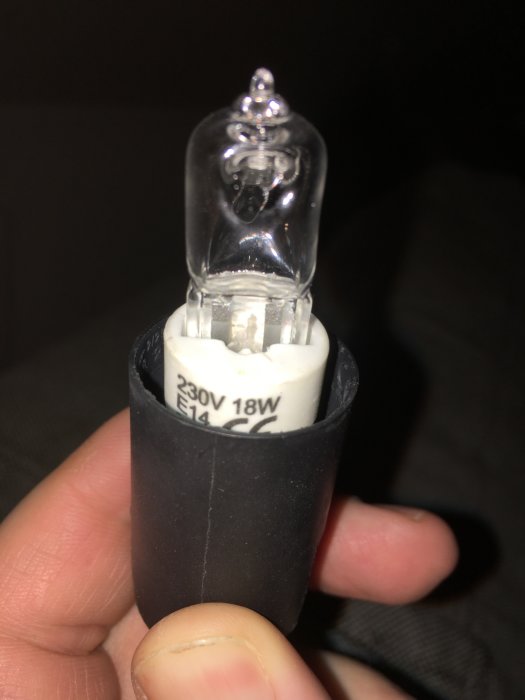

Jag skulle byta glödlampa i barnens jordglob ikväll.

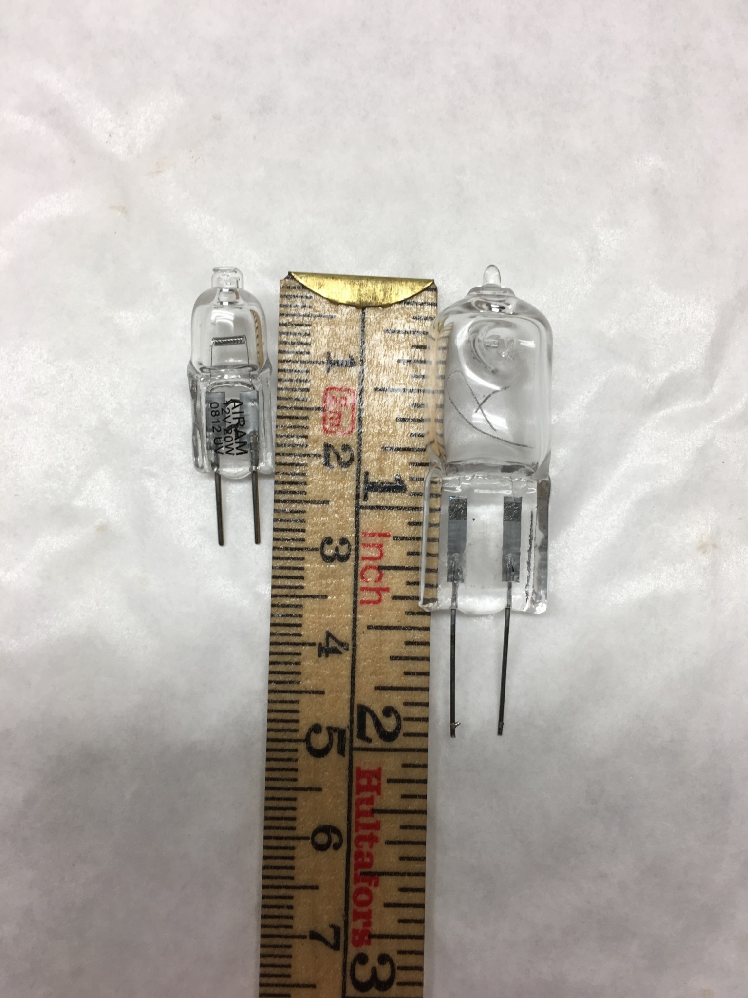

När jag lossat globen ser jag att det är en stiftlampa av stor modell, mycket större än en G4-lampa. Jag hittade även en GY6.35, men även den var för liten.

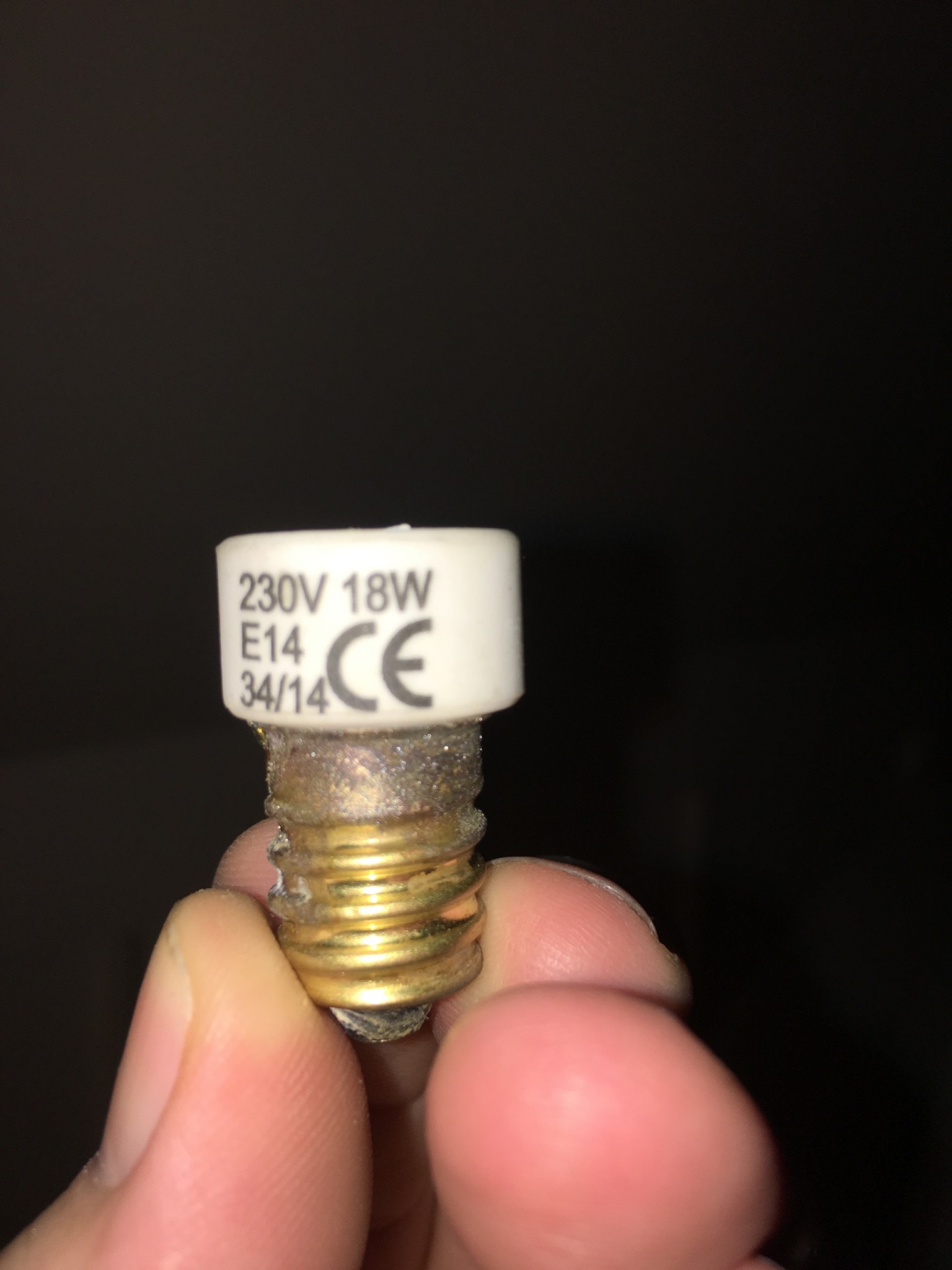

På lampsockeln står det E14, men det är ju helt fel!

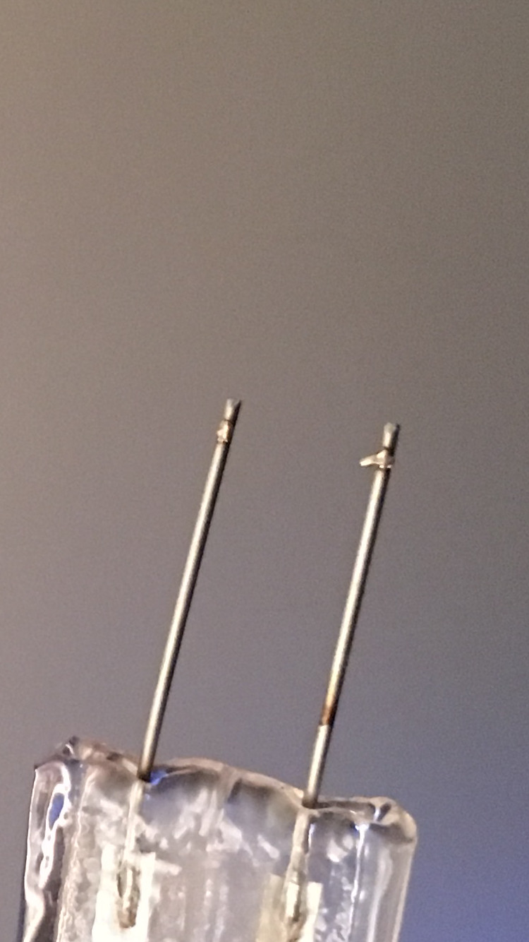

Dessutom satt lampan ganska hårt fast innan jag fick loss den. Det var små loppor på stiften så jag undrar om den inte var fast i botten. Det går inte att sätta tillbaka den igen.
Jag testade med GY6.35-lampan, men det gick inte heller.
Någon som vet vilken lampmodell det är?
Vet ej var globen är köpt, men det är kanske något kinesiskt hittepå.
Bifogar ett par bilder.

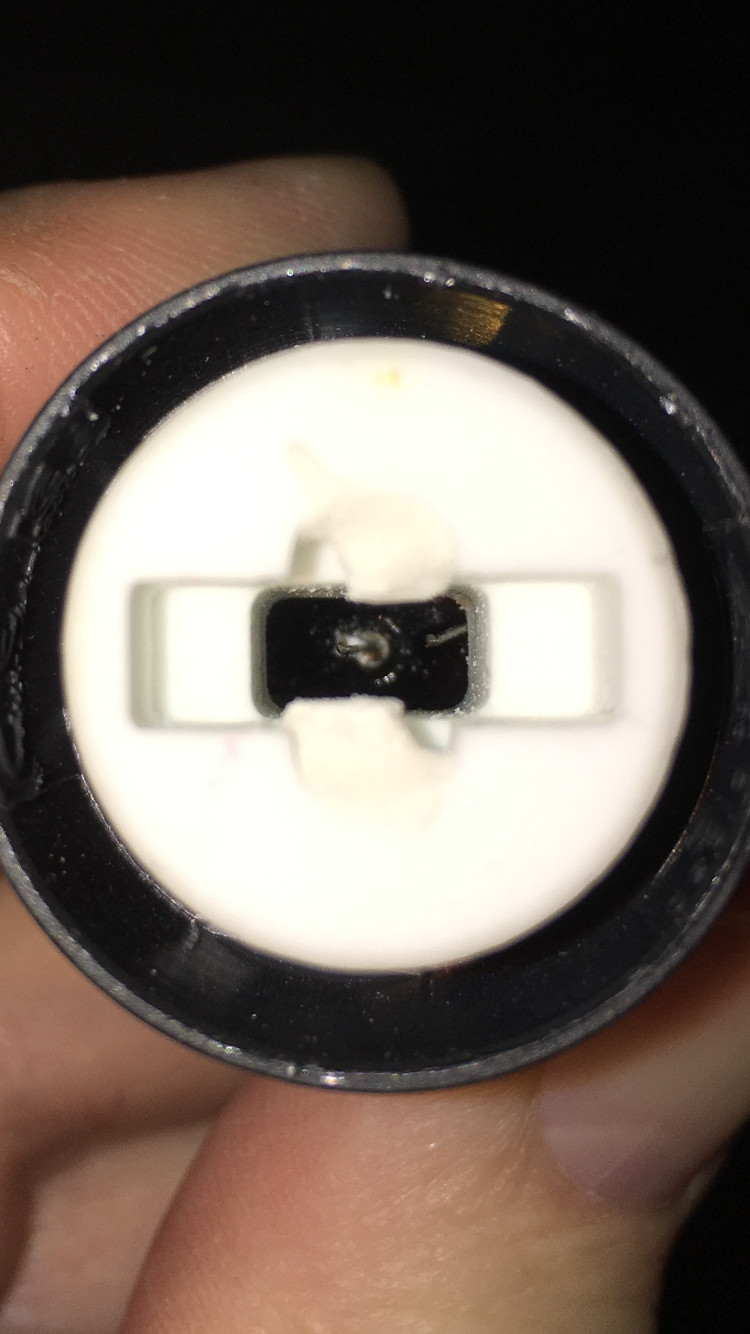

Sockel. Nere i sockeln syns inga hål, däremot ett stift.
G4-lampa till vänster. Betydligt mindre.
Stift.

Står ju E14 på sockeln på första bilden så då borde det bara va att skruva ur den.
Lite sen va man.
Lite sen va man.
Tack för svaren.
Ibland tänker man inte längre än näsan räcker, men ser jag en stiftlampa tänker jag inte att den skall skruvas ut.
Men oavsett så går det inte använda den igen eftersom det inte går att trycka dit en ny stiftlampa.
Men nu lyser den igen med en vanlig hederlig E14-lampa.
Lampan är lite speciell, en halogenstiftlampa som är lödad i en e14 sockel, har sett den tidigare i en förstoringslampa. Vill du ha tag på en går det säkert att hitta om du inte är nöjd med ljuset från den nya E14 lampan.
